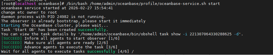

【问题描述】systemd安装部署,第一次能启动成功,后边再启动就卡住了,但是2881端口能访问,手动执行一直如下图

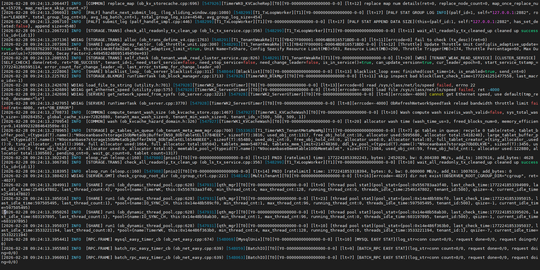

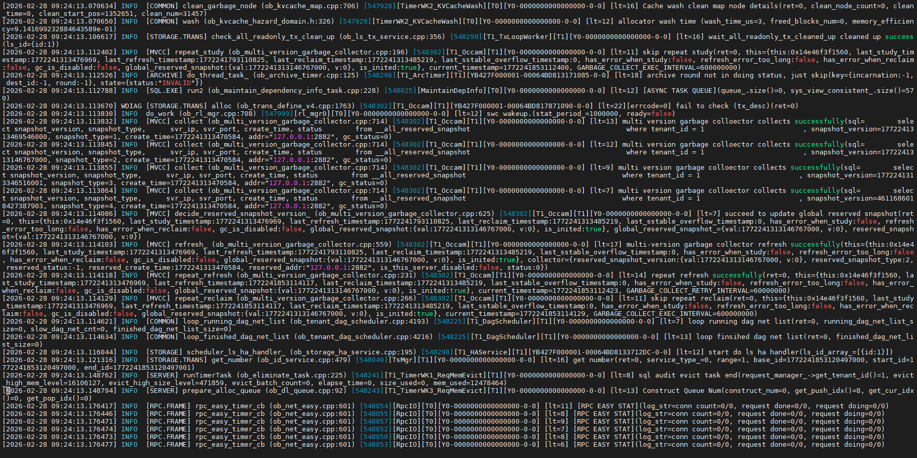

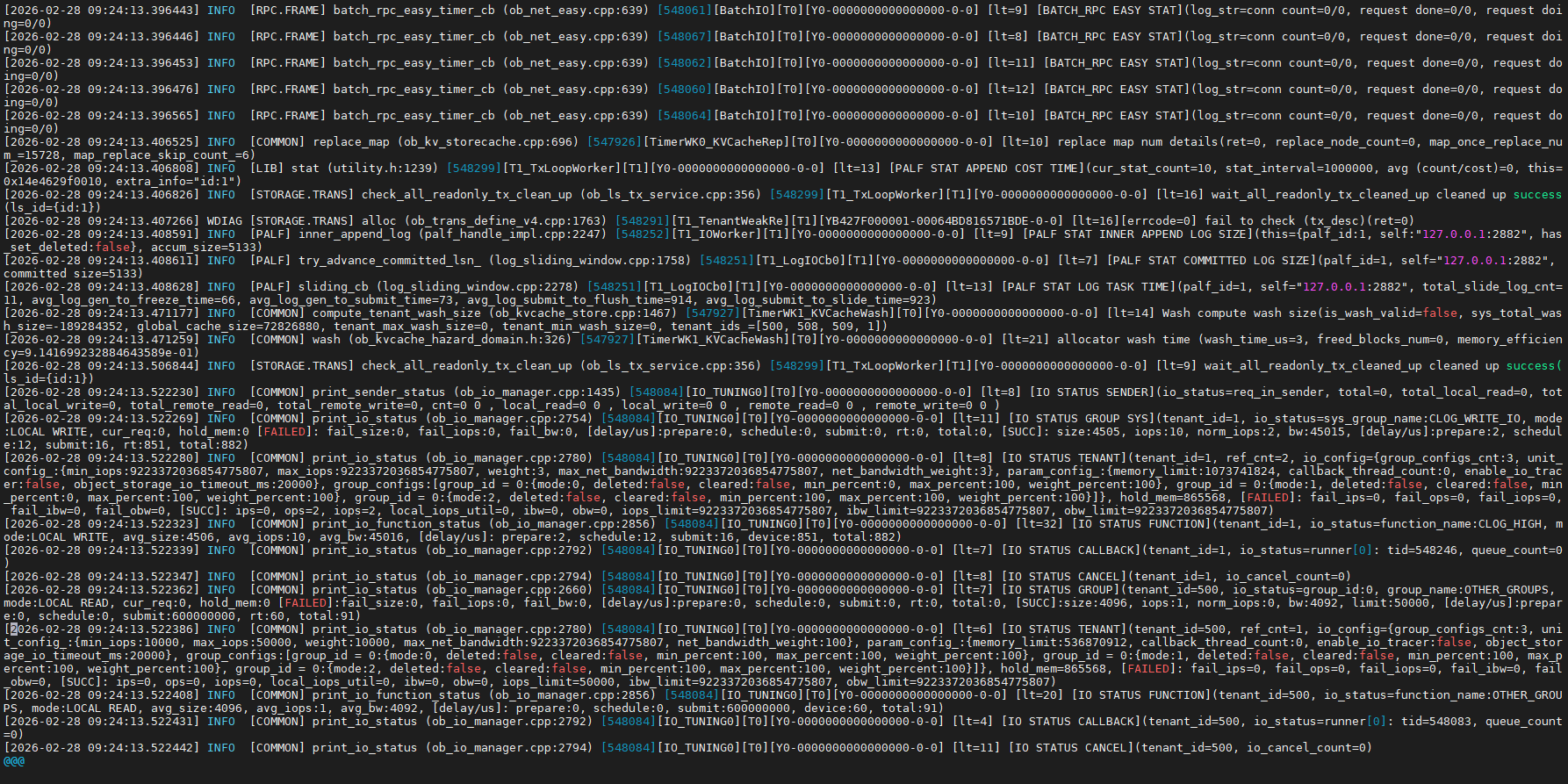

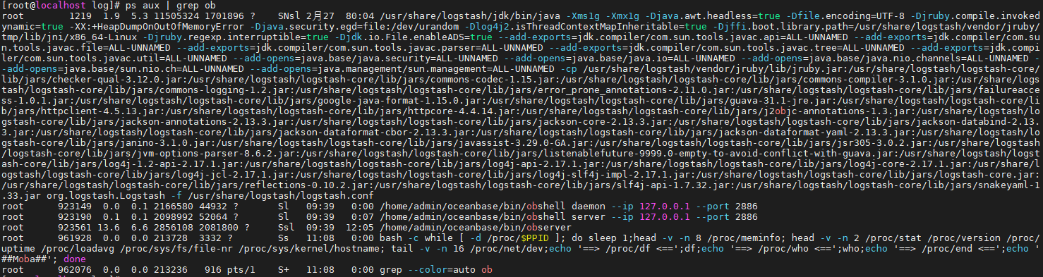

我这边还不能上传附件,内容太多了,不停刷屏,截几张图吧,卡十分钟会出来上边红框里的错
重启了一样

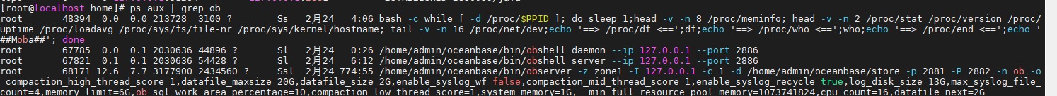

2881端口能登陆是什么意思,是不是有2883proxy没启动
启动失败了,但是通过navicate远程连接2881,能连上,2883端口确实没有,下边是第一次启动时候的进程,只有2881,2882,2886
可以连接2881端口就是启动成功了的。2883是proxy的端口

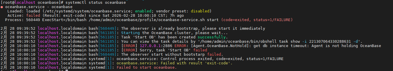

但是systemctl status oceanbase会卡20分钟然后显示失败

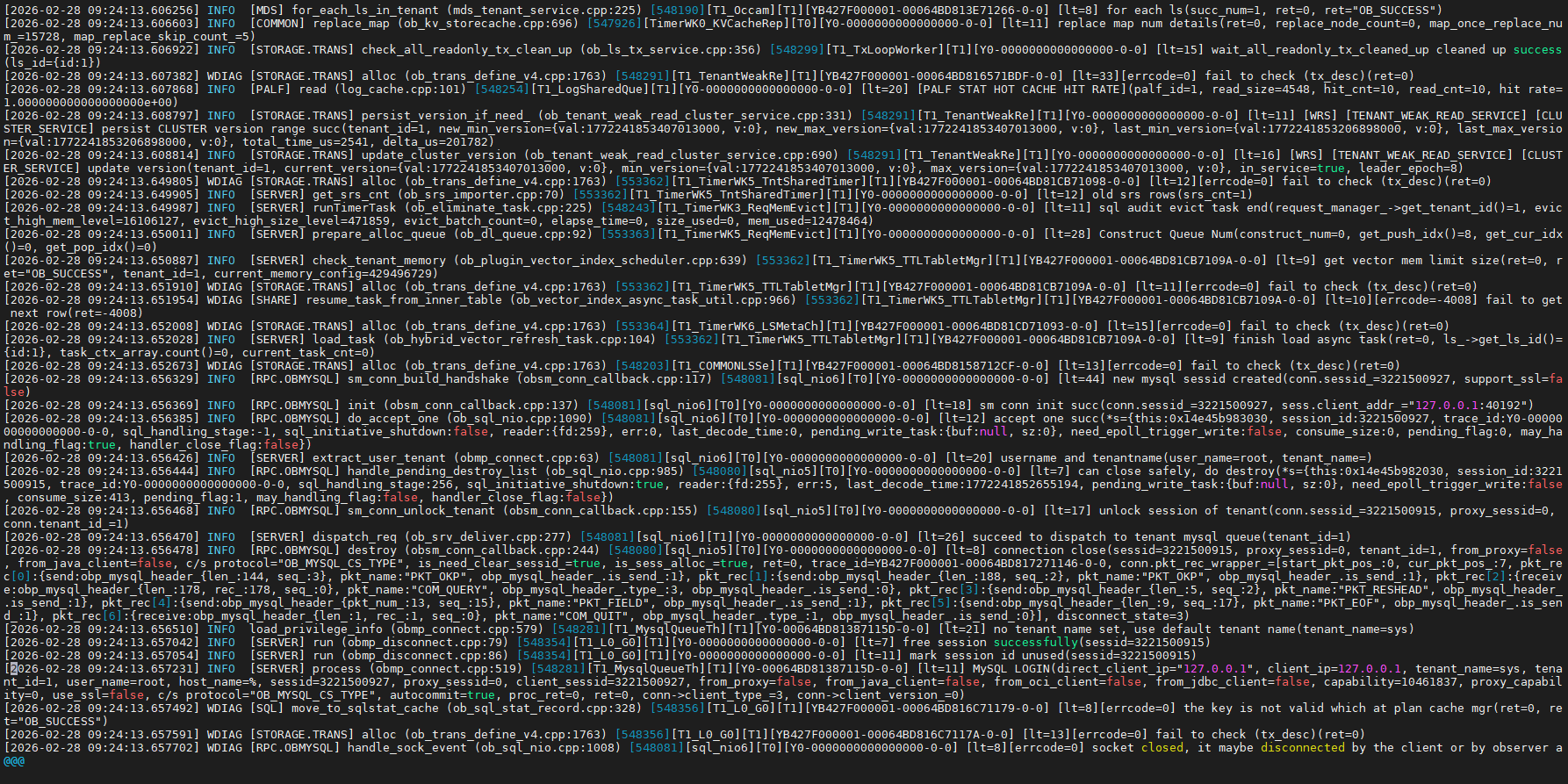

再提供一份日志看看

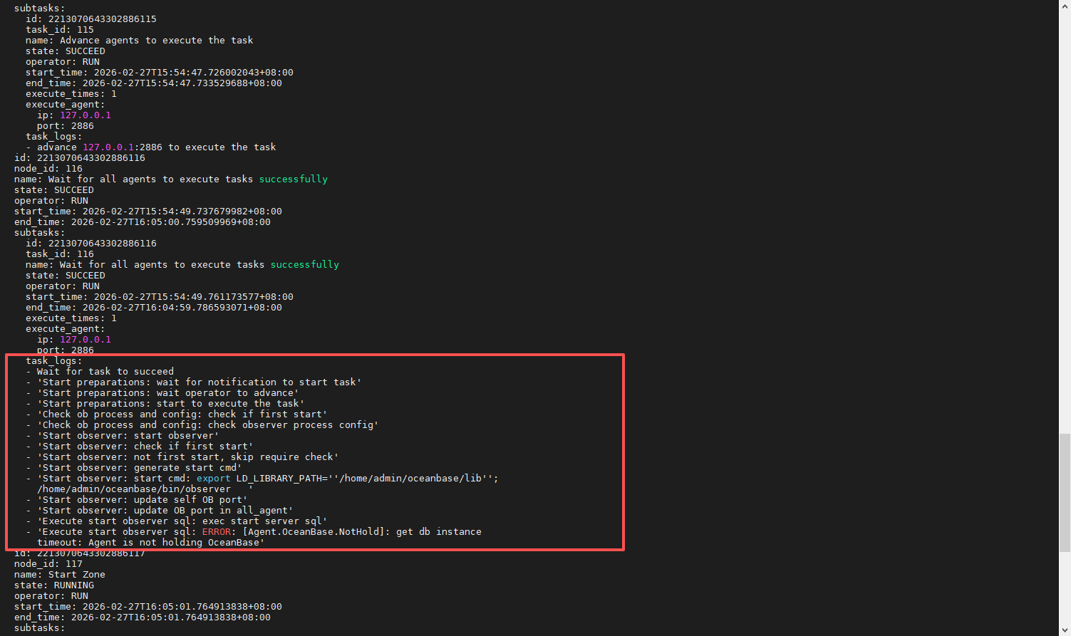

这是oceanbase的服务状态,从9:39启动到9:59结束
这个是完整的log,可以看9:39-9:59之间的https://wwbct.lanzouu.com/iLEtB3jlri3c

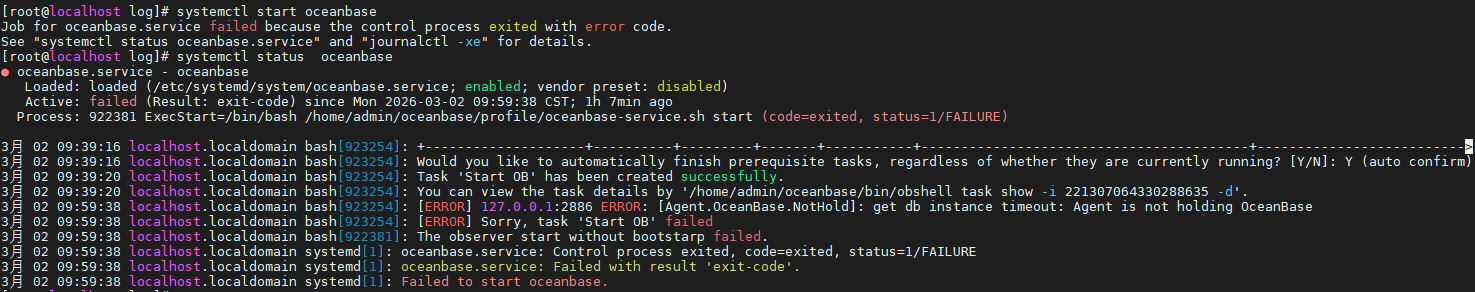

服务启动失败,但是还有2881端口下边是启动失败后的所有ob进程
补充一点,我systemd部署oceanbase后,改了/etc/oceanbase.cnf里的ip为127.0.0.1然后才启动的服务,我是单机使用,别的都没动过。
ip改回去,单机使用也可以直接使用127连接节点不需要修改这里
