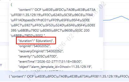

你是说在第三方告警平台接入OCP后获取不到 alarm_duration和alarm_last_interval ?

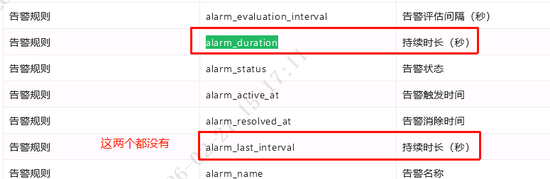

是OCP没有alarm_duration和alarm_last_interval 这两个变量
你使用这个变量 ${duration} 试下
还是一样的

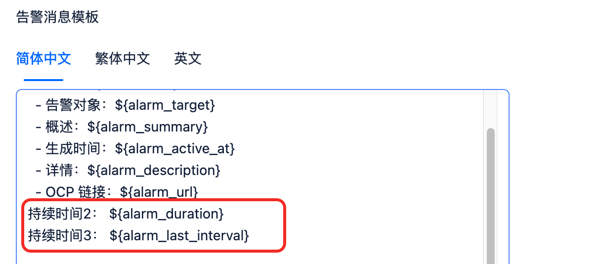

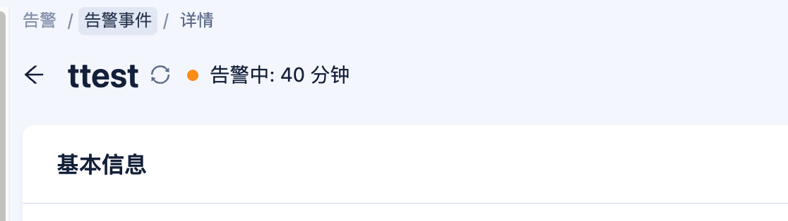

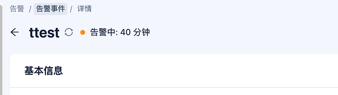

我再看下这块逻辑,因为告警持续时间在告警发生时是无法计算出来的,另外应该只能在告警事件中查看到,不在通知模板中

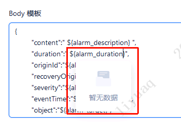

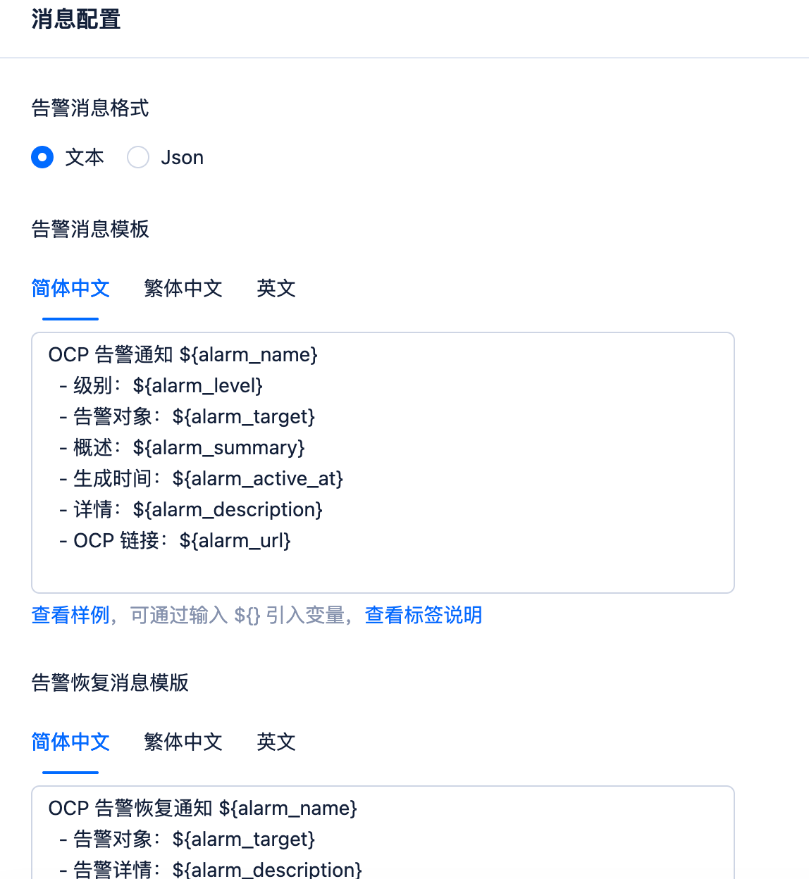

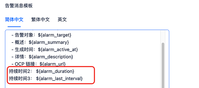

是这样的,所以我在下面的“告警消息模板”中也加了这个变量,但是貌似告警内容只跟“Body模板”中的内容绑定

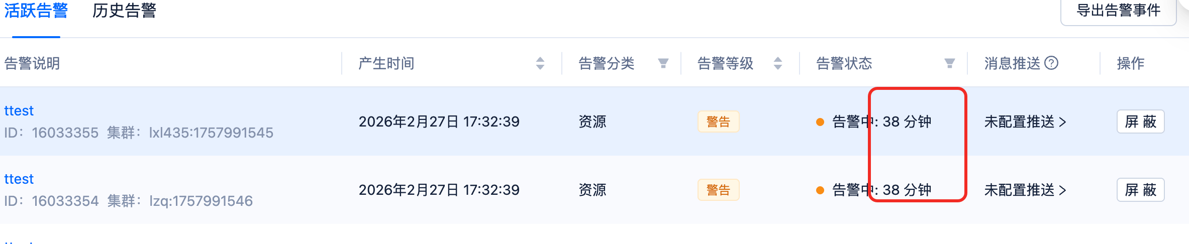

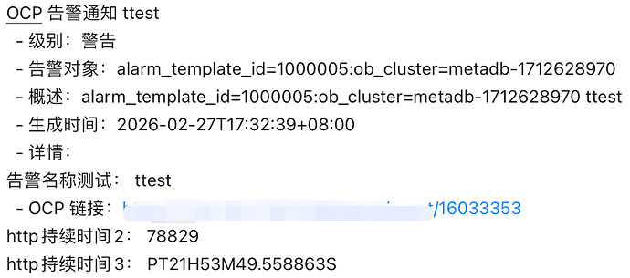

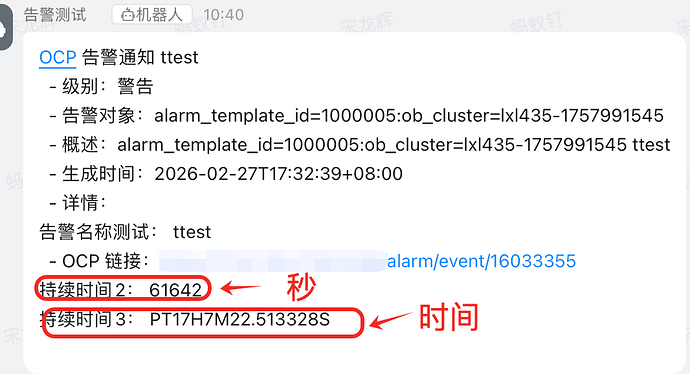

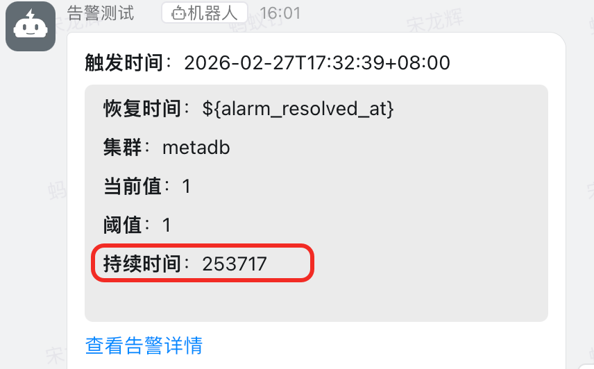

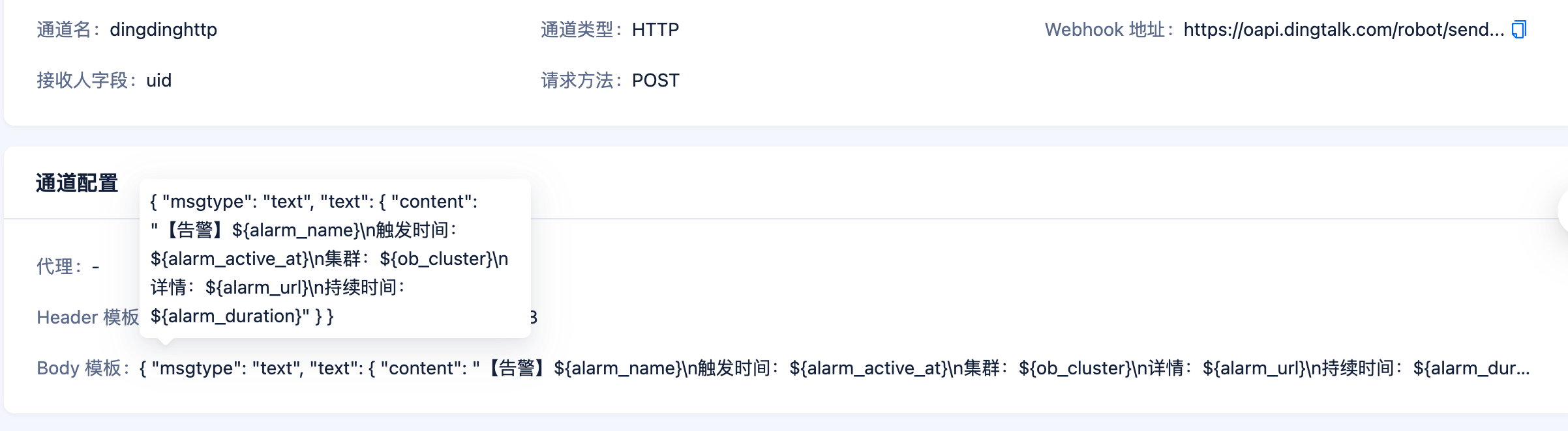

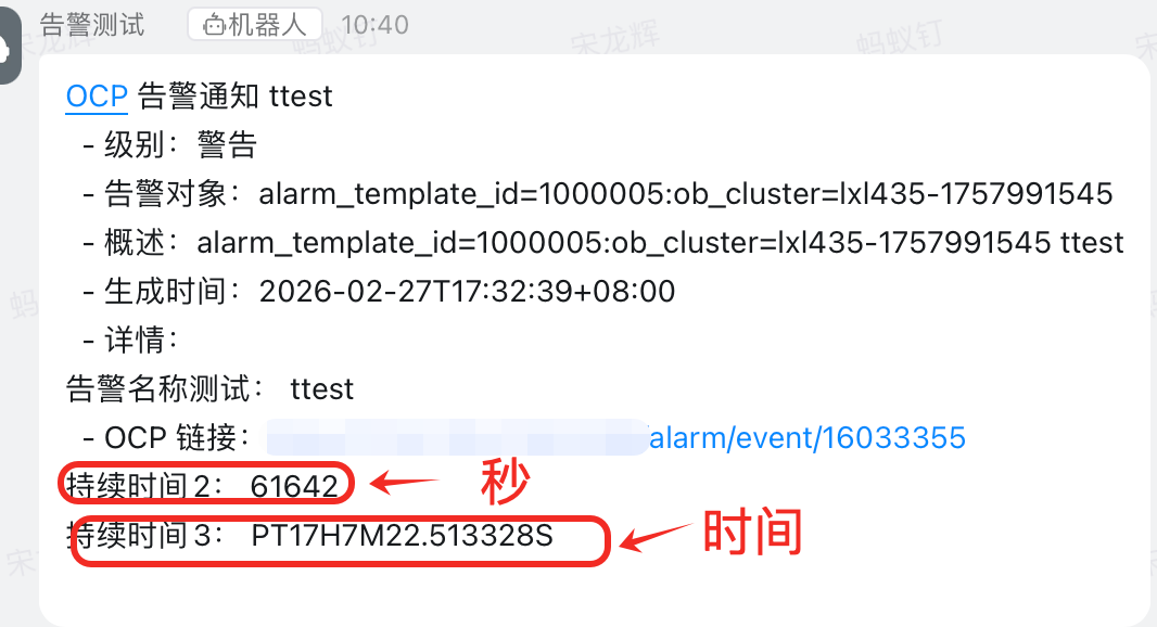

我测了下,持续时长配置在告警通道中是有数据的,${alarm_duration} 以及${alarm_last_interval} 都可以用
这个是钉钉这些方式的吧,HTTP方式发送的告警必须填Body模板,Body模板里面没有这两个变量
是的,我验证了下钉钉通道,你发下http通道的如下配置看下,敏感信息脱敏下
URL模板:http://***:2828
Header模板:Content-Type:application/json

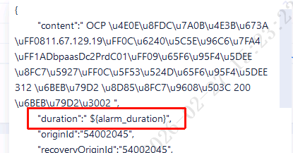

Body模板、告警消息模板、告警恢复消息模板:
“content”:" ${alarm_description} “,
“originId”:”${alarm_id}",
“duration”:"${alarm_duration}",
“recoveryoriginId”:"${alarm_id}",
“severity”:"${alarm_level}",
“eventTime”:"${alarm_active_at}",
“object”:"${alarm_target)",
“location”:“OCEANBASE云平台”,
“title”:"${alarm_name}",
“host”:"${host_ip}",
“hostname”:"${host_name}",
“objectType”:"${alarm_scope}",
“metricName”:"${metrics}",
“metricvalue”:"${values}",
“status”:"${alarm_status}

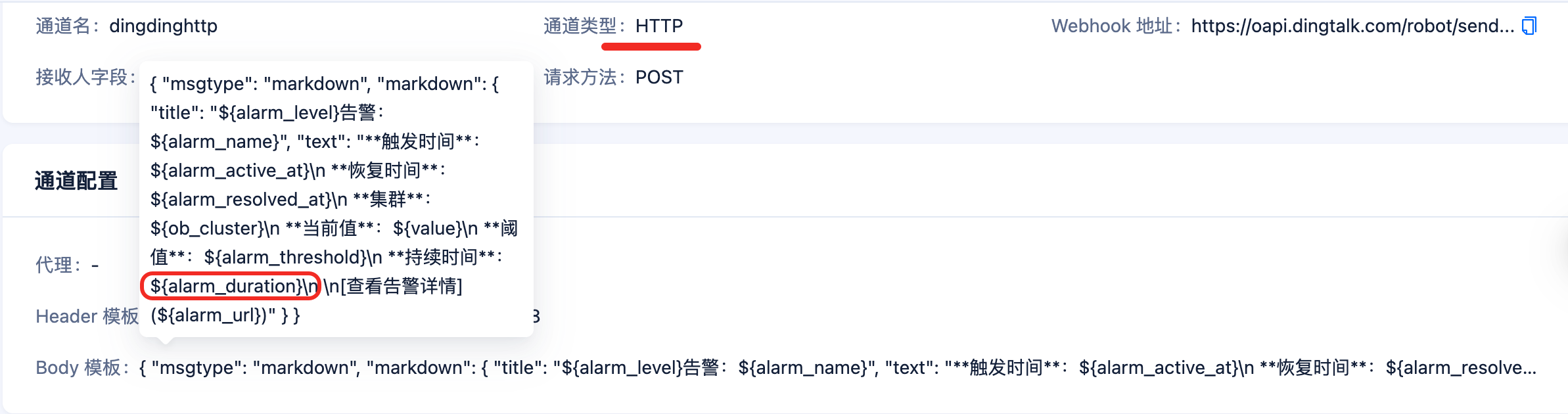

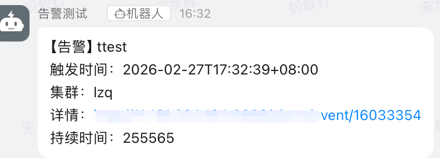

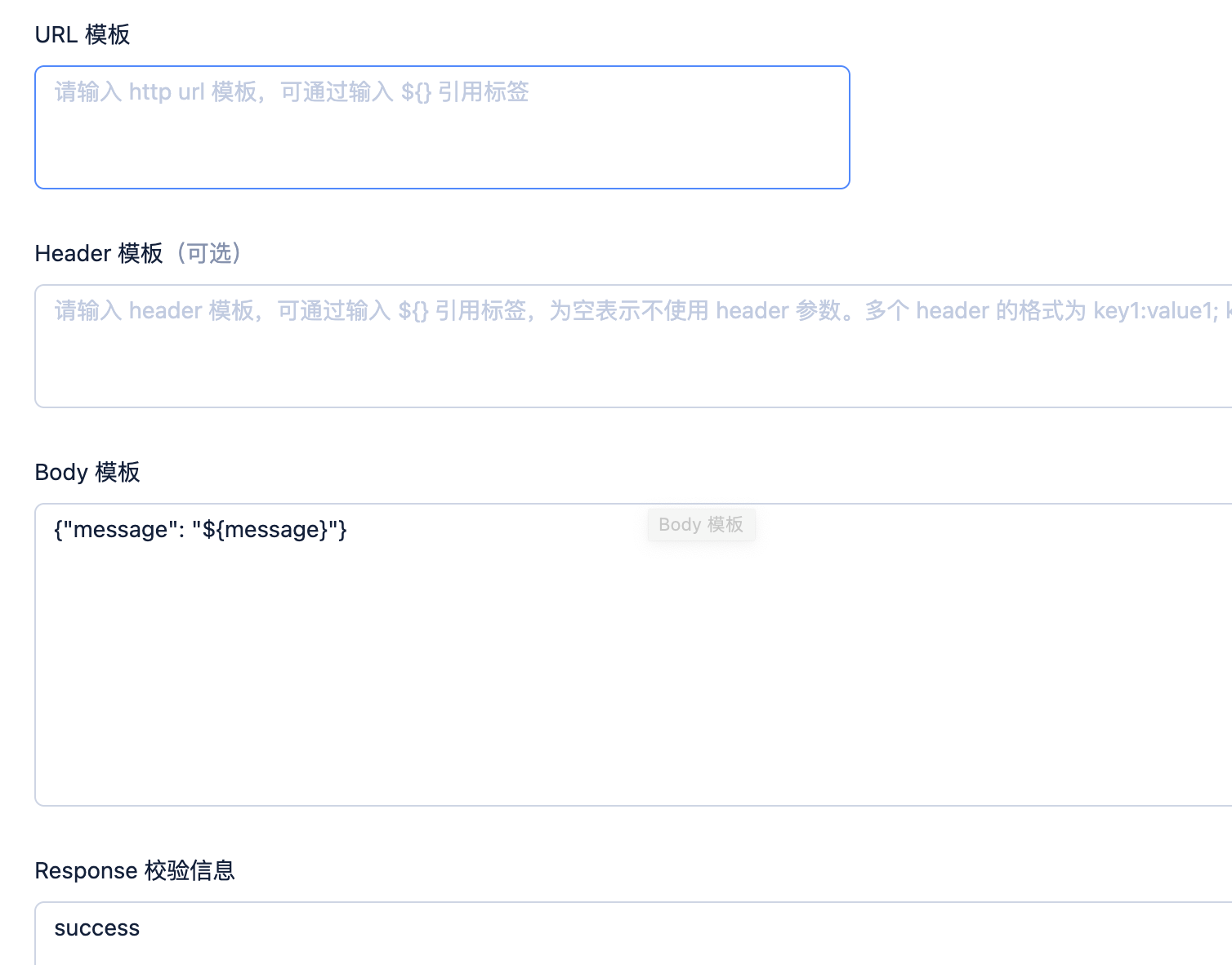

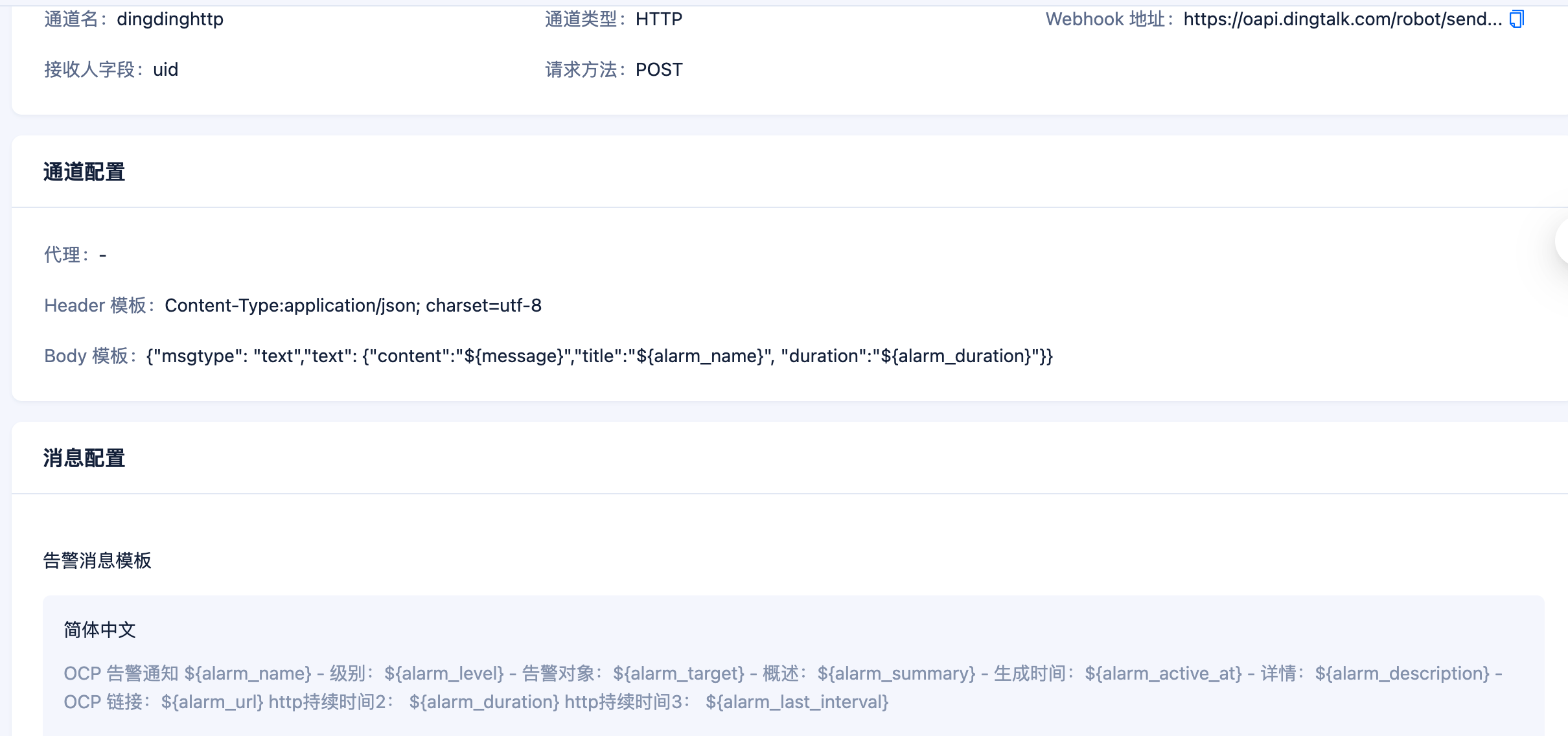

我使用钉钉模拟了http通道,是这个结果,你测下看看呢

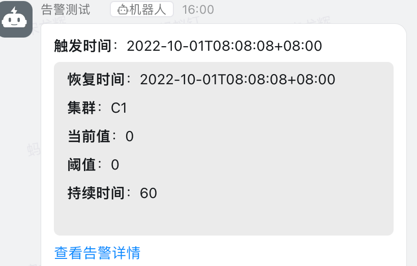

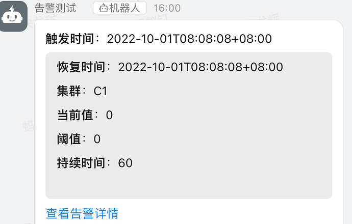

试了下,发送测试告警会给一个默认值60,但是真正的告警还是无法识别

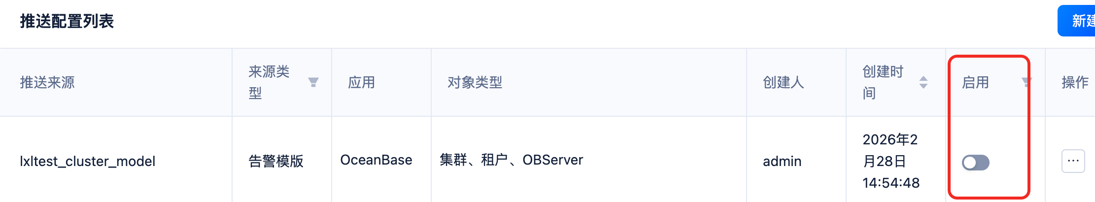

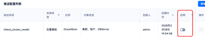

未启用推送来源时,告警消息的值都是默认的,例如:
启用推送来源后,OCP会去读真实的告警消息,
告警通道这样配置(msgtype为markdown),是可以读取到持续时间的,不需要配置在 告警消息模板中,例如:

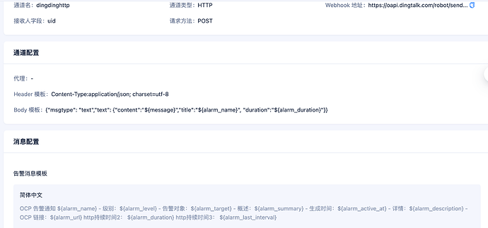

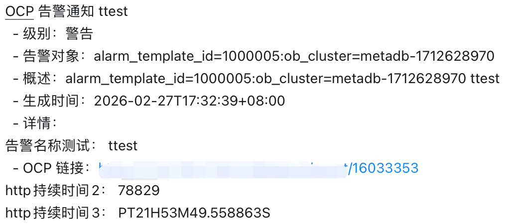

如果msgtype为text类型则只支持 content 字段,也是可以读取到持续时间变量的,并且建议直接配置为"content": “${message}”,${message}就是告警消息模板的内容
    "msgtype": "text",
    "text": {
      "content": "内容"
你是否在OCP上启用了推送来源?是通过http通道将告警推送到哪里?
