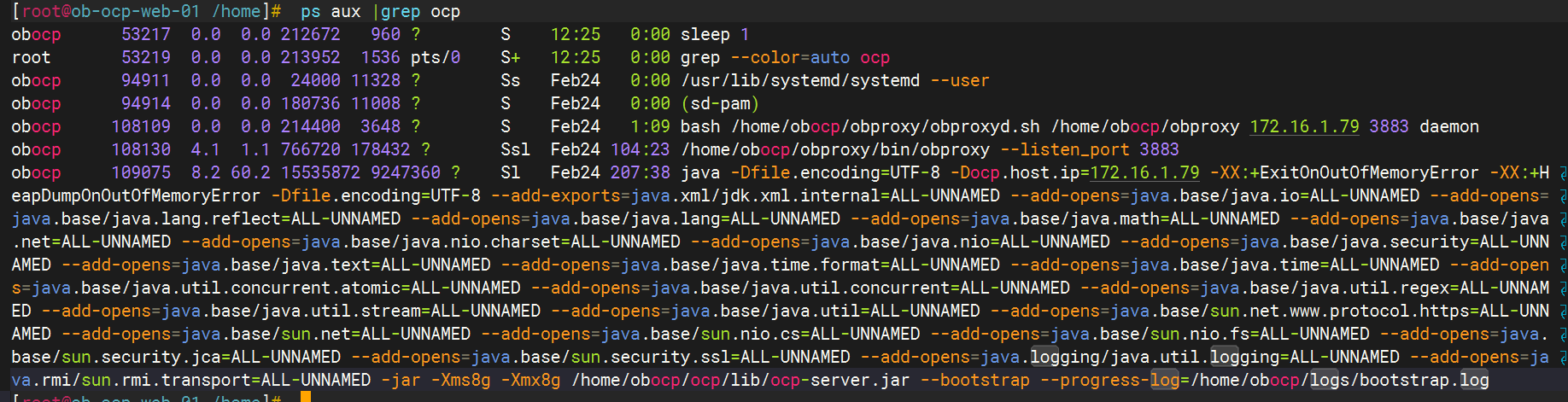

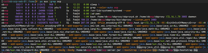

为什么我通过OceanBase社区版4.5.0一键安装包安装的OCP,在服务器重启OCP应用不会自动启动的
【 使用版本 】oceanbase-all-in-one-4.5.0_20260203.el8.aarch64.tar.gz
【问题描述】通过OceanBase社区版4.5.0一键安装包安装的OCP,元数据库全新安装在另外一台机,重启OCP应用服务器后,发现OCP应用没有启动,要如何启动呢?
服务器重启前:
服务器重启后:
尝试了下手动启动报错:

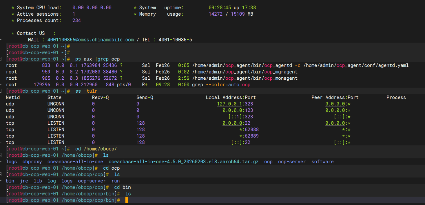

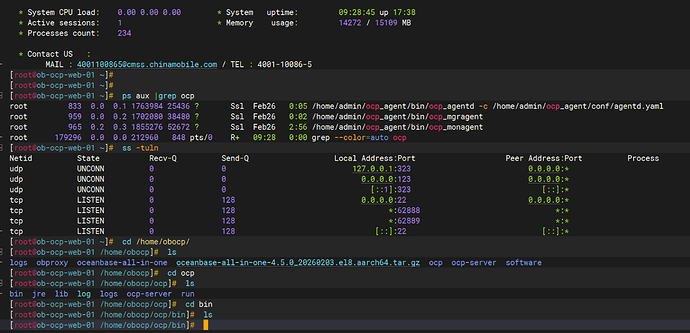

好厉害
obd cluster stop/start 集群名称
没有的,我也觉得奇怪,原来安装都有一个群集可以的,但他这个安装没有,只有一个我安装OMS时的生成一个群集
obd cluste list里面没有该ocp集群信息么
没有,只有我后来安装OMS的
是不是使用错用户部署ocp了,看一下root的.obd目录下有没有ocp集群信息
