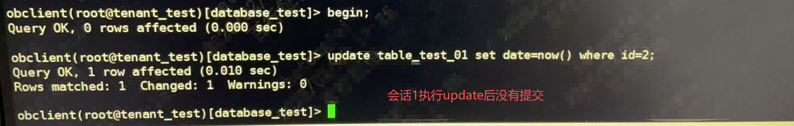

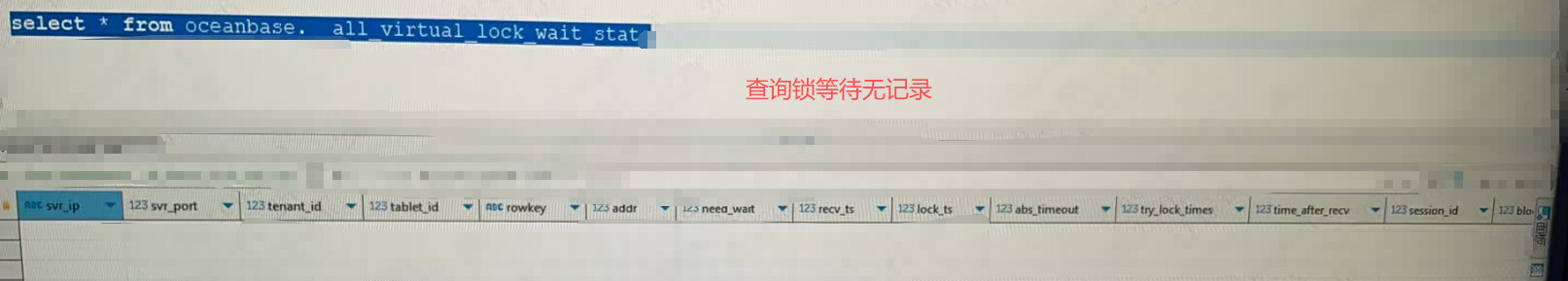

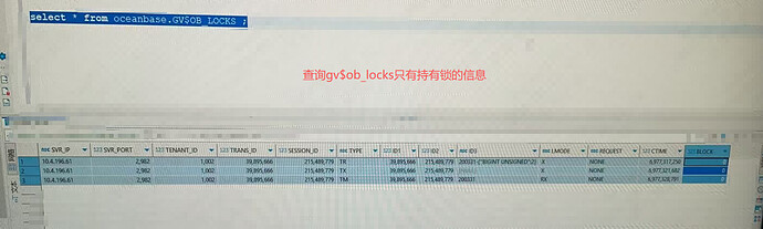

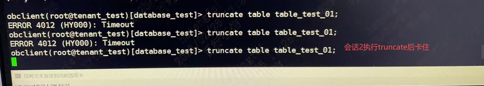

在事务1中执行update tableA 操作并且未提交,接着在事务2中执行truncate tableA操作,执行会卡住。但奇怪的是,在视图__all_virtual_lock_wait_stat和GV$ob_locks均查不到truncate tableA被锁的信息。

你好,参数autocommit值还是ON,并且表中只有1条记录,排除是因为数据量导致的truncate超时。我后面在会话1执行了commit操作后,会话2的truncate马上执行完成,所以应该就是锁导致的。版本号是5.7.25-OceanBase_CE-v4.2.5.7。

锁等待只发生在 DML 与 DML 冲突时,例如两个 UPDATE 修改同一行。这是事务层行锁管理器负责的。
truncate是DDL scheduler 统一调度。
DML vs DML 冲突: 事务层 → 行锁管理器 → 产生 lock wait 日志
DDL vs DML 冲突: DDL scheduler 层 → 检测到有活跃事务 → 返回 OB_EAGAIN
那也就是,要排查DDL是否被锁,只能通过某个表是否持有锁来判断。无法直接查询DDL获取锁失败的记录对吗。
