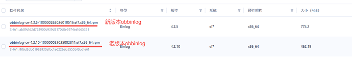

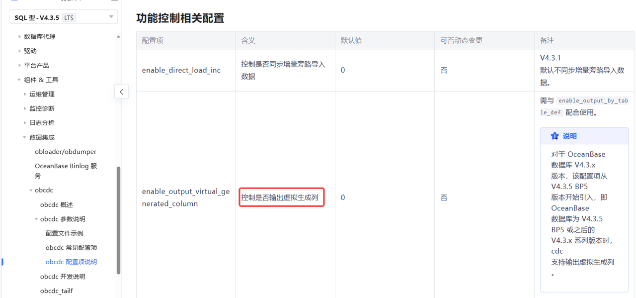

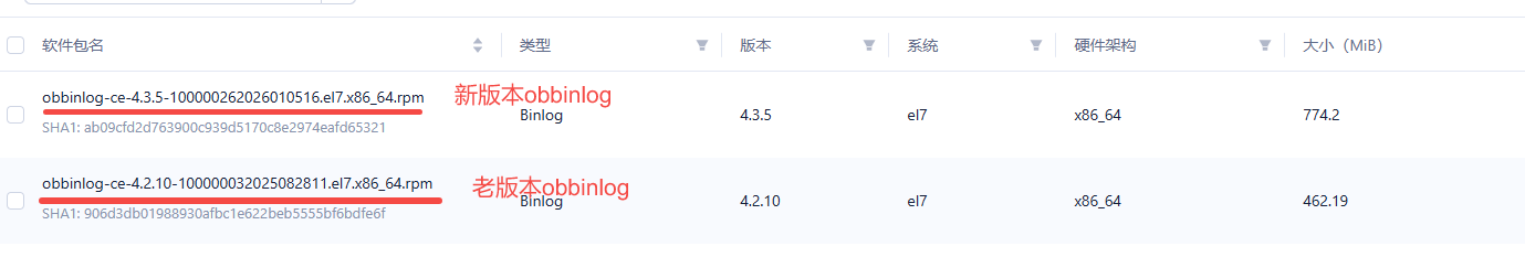

部署老版本4.2.10 obbinlog(对应observer4.5.5.5)手动升级cdc包后就默认启用了virtual_generated,新部署4.3.5 obbinlog(对应observer4.5.5.5)后反而没启用virtual_generated,和官网文档上说明不符

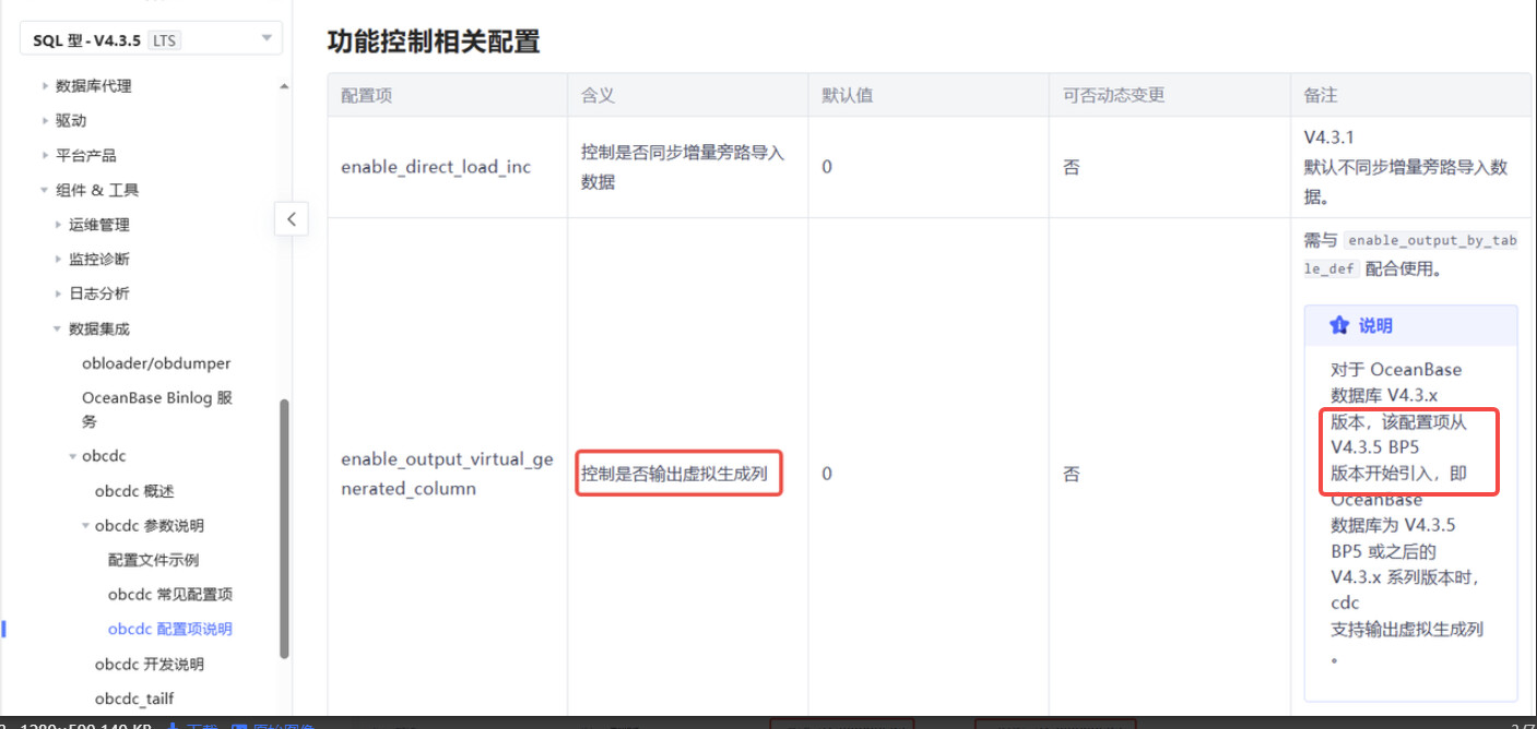

https://www.oceanbase.com/docs/common-oblogproxy-doc-1000000004400508
https://www.oceanbase.com/docs/common-oceanbase-database-cn-1000000002016192
4.3.5 obbinlog部署后未启用virtual_generated

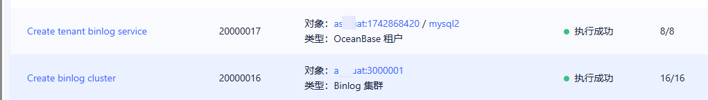

某租户开启binlog服务后,binlog instance实例里enable_output_virtual_generated_column 为0****,enable_output_by_table_def为1

4.2.10 obbinlog部署手动升级cdc包后默认启用virtual_generated
某租户开启binlog服务后,binlog instance实例里未配置enable_output_virtual_generated_column和enable_output_by_table_def

  1. 官方文档说明:
    • 根据官方文档,OB 社区版 4.3.5 中 enable_output_virtual_generated_column 参数默认值为 0。这意味着默认情况下,4.3.5 版本的 obbinlog 不会输出虚拟生成列。
    • 而在 4.2.10 版本中,手动升级 cdc 包后,默认启用了 enable_output_virtual_generated_column 参数,导致输出虚拟生成列。

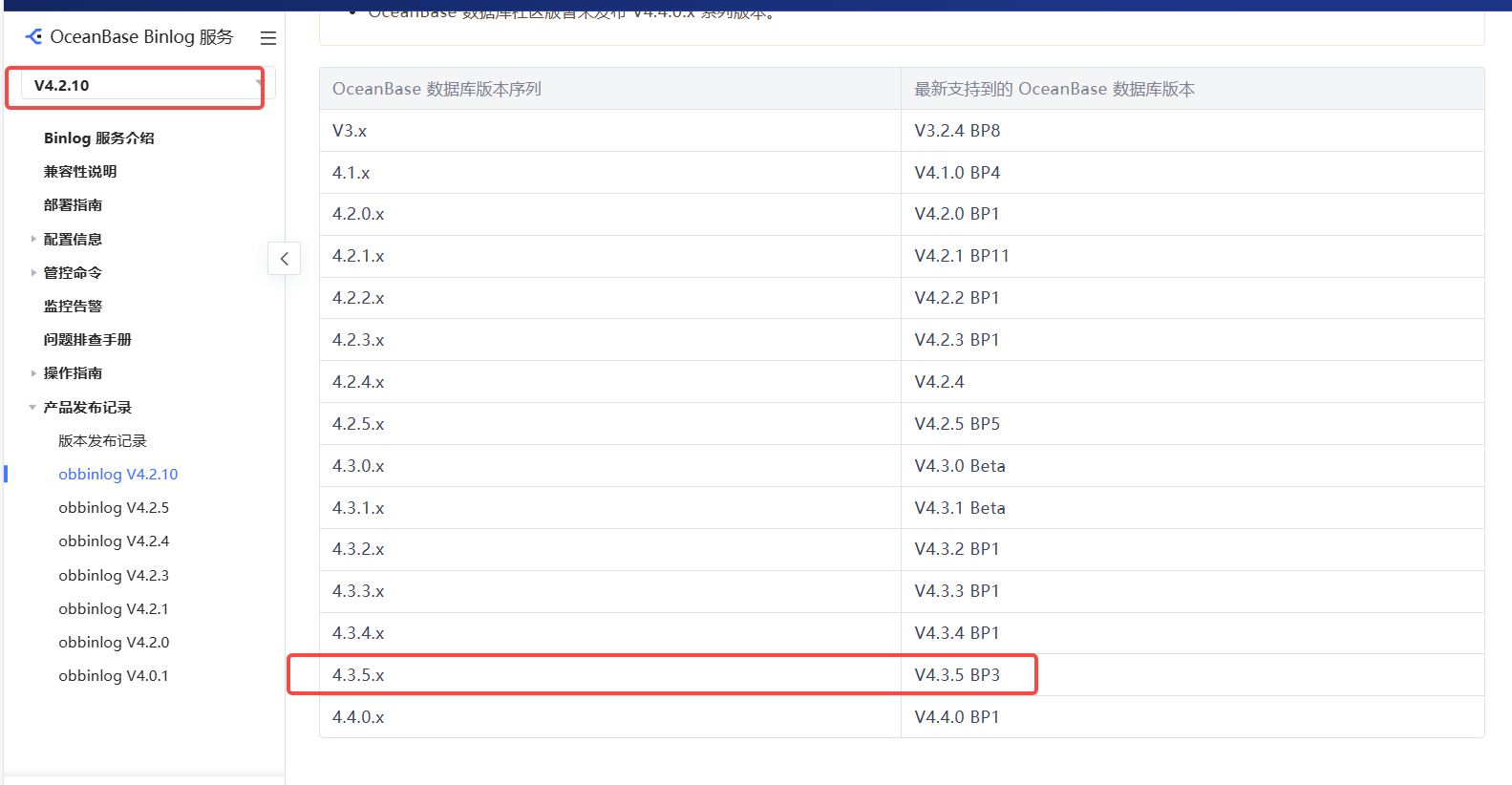

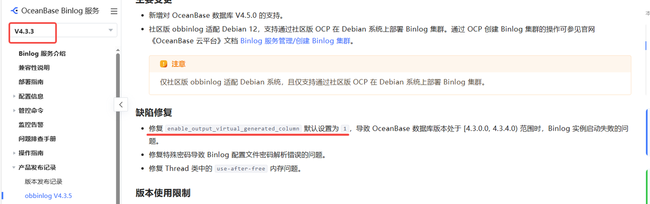

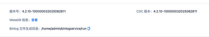

看obcdc的文档介绍,是否输出虚拟生成列是4.3.5.5版本cdc引入的,obbinlog 4.2.10自身带的4.3.5 obcdc版本看文档应该是4.3.5.3,按理是不是不会有这虚拟生成参数了,手动把obbinlog 4.2.10的obcdc升级到4.3.5.5后才引入这参数

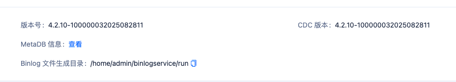

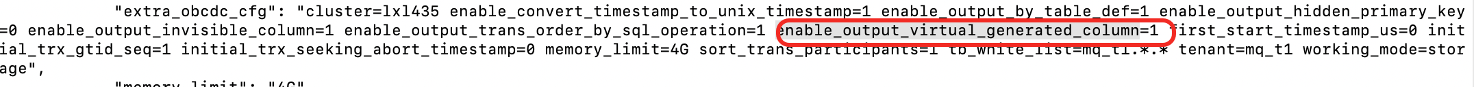

上面截图默认为1的是4210版本的。并不是升级后引入了这个参数
具体为什么4210就存在这个参数了这边问一下

官网看V4.2.5 版本开始引入
对应43x版本ob是在435bp3引入的
