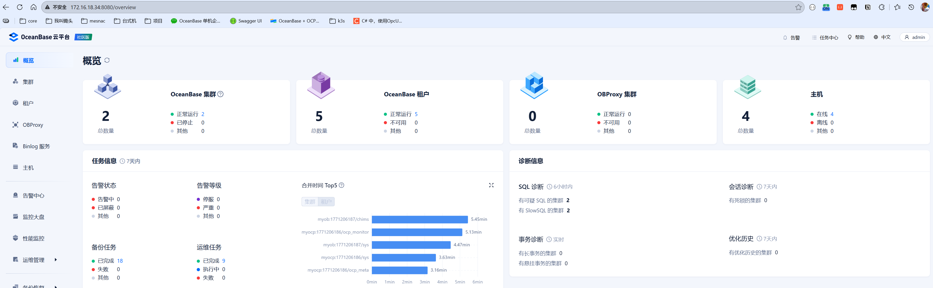

我现在怎么能让他显示出来。起码让他正常 有补救的措施吗

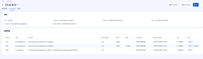

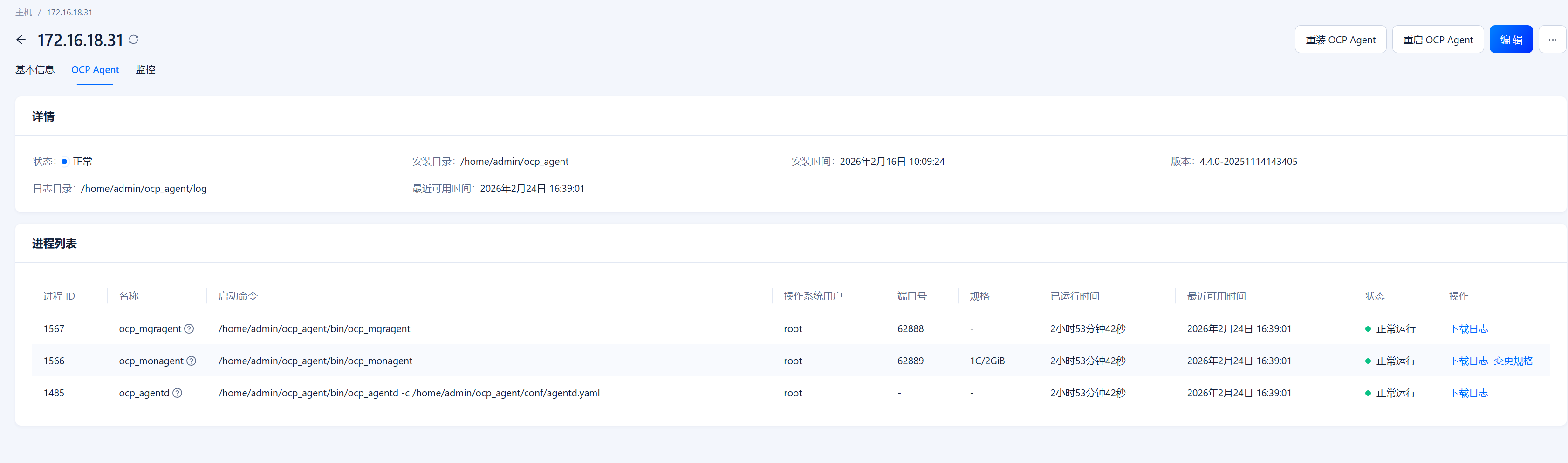

也有可能 你把obproxy主机上的ocp-agent在ocp上挨个重启一下
https://www.oceanbase.com/docs/common-ocp-1000000005295715

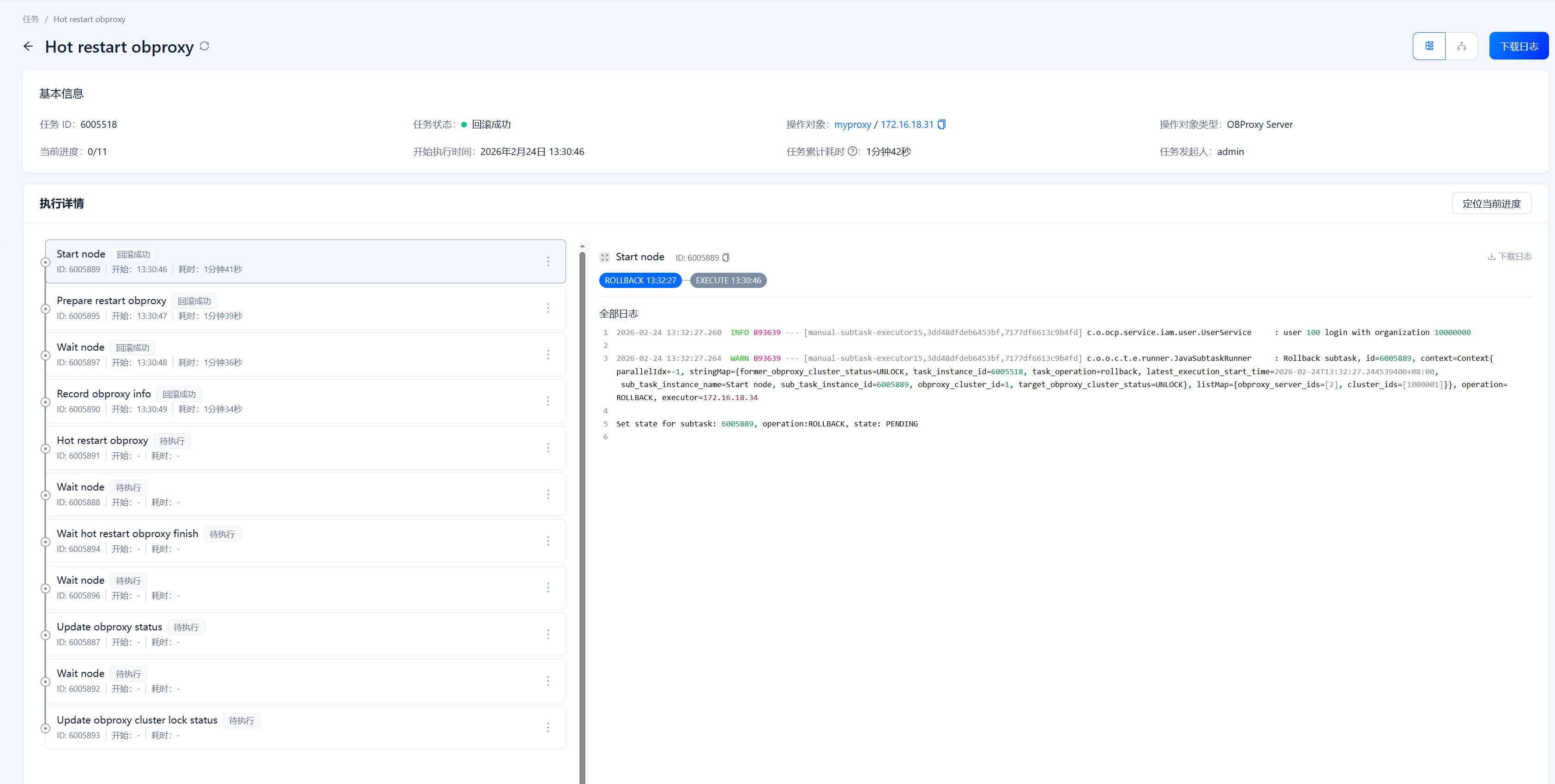

subtask_6005889.log (1.6 KB)

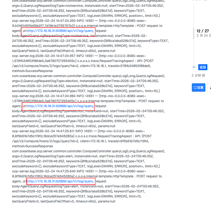

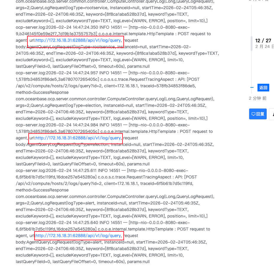

你看这个日志对你分析有帮助不
麻烦你提供下命令 我安排运维的人排查下 以为页面似乎找不到重启的地方
https://www.oceanbase.com/docs/common-ocp-1000000005295715 你看看这个文档
我能说我已经重新安排了一次吗。还是一样的效果

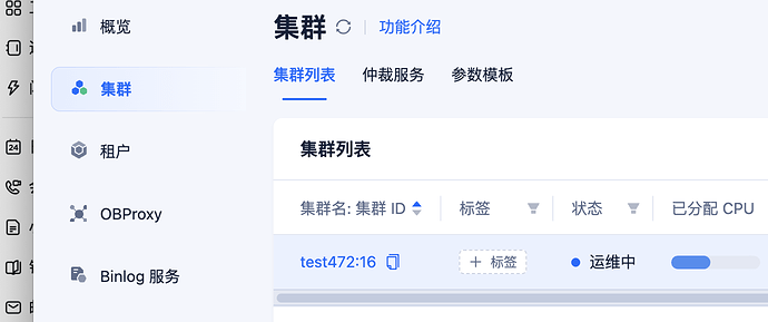

31这个节点,你从主机那块看下,是处于什么状态
单机左侧的集群信息 看31这个节点对应哪个ob集群 看看主机的状态信息

你这样 点击集群名 看看31属于哪个集群 看看节点的状态 刚才的截图没有办法查看信息 查看一下这个observer列表的信息

从任务信息查看 当时操作的也是31这台obproxy 当时卡住了 回滚了 后面你们通过黑屏启动的 应该是ocp的metadb库的信息 应该没有办法感知去更新状态值导致的
