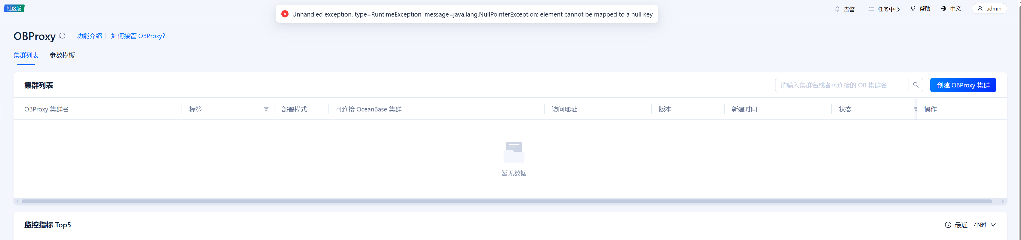

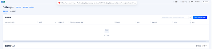

obproxy 代理突然没有了
【 OB or 其他组件 】 4.3.5.5
ocp 页面突然代理没有了 但是系统还能用 我怎么恢复
你先看看 obproxy的进程 是否还在
在 数据库还能正常链接
还能正常访问。我们过完年打开就这样了。ocp 页面提示错误

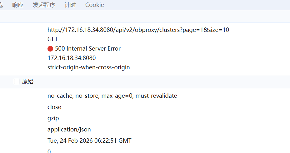

Chrome 用户,直接按F12打开浏览器开发者模式,然后选择Network

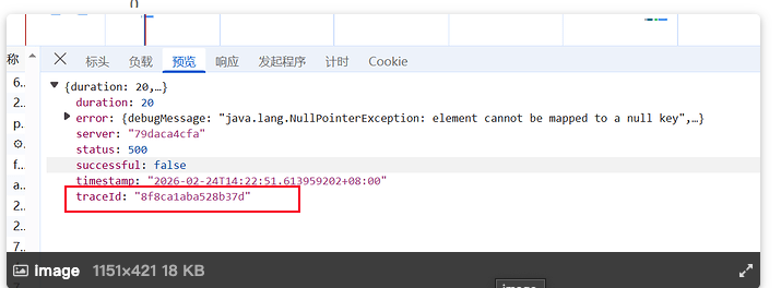

刷新一下,或者重新执行出错的操作,让浏览器再请求一次接口。 看看是哪个接口 出问题了
根据这个traceid 去OCP的日志里 捞一下日志信息

看着上面的报错 应该是请求obproxy服务 应该没有办法请求到 你按照这样的路径 找一下 看看你部署的ocp路径 ocp-server日志: /home/admin/ocp/log中,ocp-server.log 把ocp-server.log日志 整个打包发一下 主要没有日志 不好排查问题
ocp-server.log:2026-02-24 14:22:51.597 INFO 14551 — [http-nio-0.0.0.0-8080-exec-6,8f8ca1aba528b37d,d41edb387dc19658] c.o.o.s.c.trace.RequestTracingAspect : API: [GET /api/v2/obproxy/clusters?page=1&size=10, client=172.16.18.1, traceId=8f8ca1aba528b37d, method=PaginatedResponse com.oceanbase.ocp.server.common.controller.ObproxyController.listObproxyClusters(Pageable,List,String,List,Boolean), args=Page request [number: 0, size 10, sort: id: ASC],false,]
ocp-server.log:2026-02-24 14:22:51.612 ERROR 14551 — [http-nio-0.0.0.0-8080-exec-6,8f8ca1aba528b37d,d41edb387dc19658] c.o.o.o.internal.ObproxyServiceImpl : Attach cluster stats error, clusterId= 1
ocp-server.log:2026-02-24 14:22:51.613 ERROR 14551 — [http-nio-0.0.0.0-8080-exec-6,8f8ca1aba528b37d,d41edb387dc19658] c.o.o.s.c.trace.RequestTracingAspect : Unexpected API Error: [GET /api/v2/obproxy/clusters client=172.16.18.1, traceId=8f8ca1aba528b37d, args=Page request [number: 0, size 10, sort: id: ASC],false, duration=20 ms]
ocp-server.log:2026-02-24 14:22:51.613 ERROR 14551 — [http-nio-0.0.0.0-8080-exec-6,8f8ca1aba528b37d,d41edb387dc19658] c.o.o.s.c.e.RestExceptionHandler : Unhandled exception, uri=/api/v2/obproxy/clusters, duration=20
ocp-server.log:2026-02-24 14:47:21.686 INFO 14551 — [http-nio-0.0.0.0-8080-exec-8,5061bd795bbc8c09,89c8ef1c702ac752] c.o.o.s.c.trace.RequestTracingAspect : API: [POST /api/v2/compute/hosts/2/logs/query?id=2, client=172.16.18.1, traceId=5061bd795bbc8c09, method=SuccessResponse com.oceanbase.ocp.server.common.controller.ComputeController.queryLog(Long,QueryLogRequest), args=2,QueryLogRequest(logType=observer, instanceId=null, startTime=2026-02-24T05:46:35Z, endTime=2026-02-24T06:46:35Z, keyword=[8f8ca1aba528b37d], keywordType=TEXT, excludeKeyword=[], excludeKeywordType=TEXT, logLevel=[WARN, ERROR], position=, limit=10),]
ocp-server.log:2026-02-24 14:47:21.721 INFO 14551 — [http-nio-0.0.0.0-8080-exec-8,5061bd795bbc8c09,89c8ef1c702ac752] c.o.o.e.internal.template.HttpTemplate : POST request to agent, url:http://172.16.18.31:62888/api/v1/log/query, request body:AgentQueryLogRequest(logType=observer, instanceId=null, startTime=2026-02-24T05:46:35Z, endTime=2026-02-24T06:46:35Z, keyword=[8f8ca1aba528b37d], keywordType=TEXT, excludeKeyword=[], excludeKeywordType=TEXT, logLevel=[WARN, ERROR], limit=10, lastQueryFileId=0, lastQueryFileOffset=0, timeout=60s), params:null
ocp-server.log:2026-02-24 14:47:24.324 INFO 14551 — [http-nio-0.0.0.0-8080-exec-9,b246145f0e59e2f7,7d19b1e3755757b3] c.o.o.s.c.trace.RequestTracingAspect : API: [POST /api/v2/compute/hosts/2/logs/query?id=2, client=172.16.18.1, traceId=b246145f0e59e2f7, method=SuccessResponse com.oceanbase.ocp.server.common.controller.ComputeController.queryLog(Long,QueryLogRequest), args=2,QueryLogRequest(logType=rootservice, instanceId=null, startTime=2026-02-24T05:46:35Z, endTime=2026-02-24T06:46:35Z, keyword=[8f8ca1aba528b37d], keywordType=TEXT, excludeKeyword=[], excludeKeywordType=TEXT, logLevel=[WARN, ERROR], position=, limit=10),]
ocp-server.log:2026-02-24 14:47:24.350 INFO 14551 — [http-nio-0.0.0.0-8080-exec-9,b246145f0e59e2f7,7d19b1e3755757b3] c.o.o.e.internal.template.HttpTemplate : POST request to agent, url:http://172.16.18.31:62888/api/v1/log/query, request body:AgentQueryLogRequest(logType=rootservice, instanceId=null, startTime=2026-02-24T05:46:35Z, endTime=2026-02-24T06:46:35Z, keyword=[8f8ca1aba528b37d], keywordType=TEXT, excludeKeyword=[], excludeKeywordType=TEXT, logLevel=[WARN, ERROR], limit=10, lastQueryFileId=0, lastQueryFileOffset=0, timeout=60s), params:null
ocp-server.log:2026-02-24 14:47:24.957 INFO 14551 — [http-nio-0.0.0.0-8080-exec-1,578fb34853f86de5,3a6780707265405c] c.o.o.s.c.trace.RequestTracingAspect : API: [POST /api/v2/compute/hosts/2/logs/query?id=2, client=172.16.18.1, traceId=578fb34853f86de5, method=SuccessResponse com.oceanbase.ocp.server.common.controller.ComputeController.queryLog(Long,QueryLogRequest), args=2,QueryLogRequest(logType=election, instanceId=null, startTime=2026-02-24T05:46:35Z, endTime=2026-02-24T06:46:35Z, keyword=[8f8ca1aba528b37d], keywordType=TEXT, excludeKeyword=[], excludeKeywordType=TEXT, logLevel=[WARN, ERROR], position=, limit=10),]
ocp-server.log:2026-02-24 14:47:24.984 INFO 14551 — [http-nio-0.0.0.0-8080-exec-1,578fb34853f86de5,3a6780707265405c] c.o.o.e.internal.template.HttpTemplate : POST request to agent, url:http://172.16.18.31:62888/api/v1/log/query, request body:AgentQueryLogRequest(logType=election, instanceId=null, startTime=2026-02-24T05:46:35Z, endTime=2026-02-24T06:46:35Z, keyword=[8f8ca1aba528b37d], keywordType=TEXT, excludeKeyword=[], excludeKeywordType=TEXT, logLevel=[WARN, ERROR], limit=10, lastQueryFileId=0, lastQueryFileOffset=0, timeout=60s), params:null
ocp-server.log:2026-02-24 14:47:25.611 INFO 14551 — [http-nio-0.0.0.0-8080-exec-6,6f5b61b7d5c119fd,16dce257e545280a] c.o.o.s.c.trace.RequestTracingAspect : API: [POST /api/v2/compute/hosts/2/logs/query?id=2, client=172.16.18.1, traceId=6f5b61b7d5c119fd, method=SuccessResponse com.oceanbase.ocp.server.common.controller.ComputeController.queryLog(Long,QueryLogRequest), args=2,QueryLogRequest(logType=alert, instanceId=null, startTime=2026-02-24T05:46:35Z, endTime=2026-02-24T06:46:35Z, keyword=[8f8ca1aba528b37d], keywordType=TEXT, excludeKeyword=[], excludeKeywordType=TEXT, logLevel=[WARN, ERROR], position=, limit=10),]
ocp-server.log:2026-02-24 14:47:25.640 INFO 14551 — [http-nio-0.0.0.0-8080-exec-6,6f5b61b7d5c119fd,16dce257e545280a] c.o.o.e.internal.template.HttpTemplate : POST request to agent, url:http://172.16.18.31:62888/api/v1/log/query, request body:AgentQueryLogRequest(logType=alert, instanceId=null, startTime=2026-02-24T05:46:35Z, endTime=2026-02-24T06:46:35Z, keyword=[8f8ca1aba528b37d], keywordType=TEXT, excludeKeyword=[], excludeKeywordType=TEXT, logLevel=[WARN, ERROR], limit=10, lastQueryFileId=0, lastQueryFileOffset=0, timeout=60s), params:null

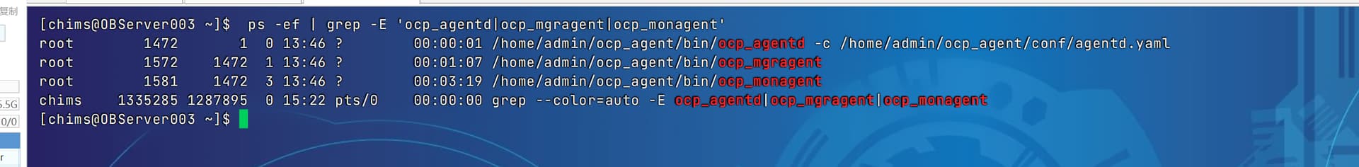

你看一下 ocp-agent的进程是不是有问题呀
ps -ef | grep -E ‘ocp_agentd|ocp_mgragent|ocp_monagent’
ocp-server.zip (4.5 MB)
bash: ocp_mgragent: command not found
bash: ocp_monagent’: command not found
粘贴过去 注意字符转译
root 1485 1 0 13:45 ? 00:00:02 /home/admin/ocp_agent/bin/ocp_agentd -c /home/admin/ocp_agent/conf/agentd.yaml
root 1566 1485 6 13:45 ? 00:06:03 /home/admin/ocp_agent/bin/ocp_monagent
root 1567 1485 0 13:45 ? 00:00:56 /home/admin/ocp_agent/bin/ocp_mgragent
admin 902045 886100 0 15:21 pts/0 00:00:00 grep --color=auto -E ocp_agentd|ocp_mgragent|ocp_monagent
3台都是没有问题的

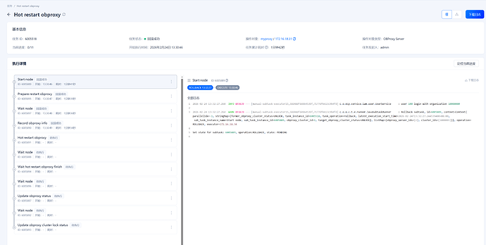

我找运维的小伙伴了。说有个节点没起来。然后创建了重启任务。卡了很久 他点了回滚
