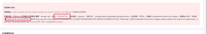

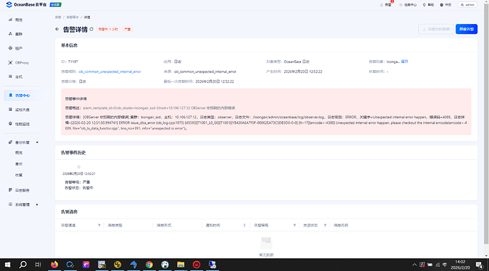

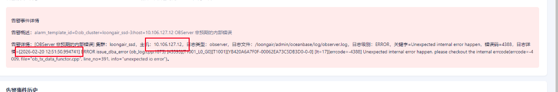

日志的时间对不上 你看看ocp的告警 10.106.127.12这个ip地址的observer日志 时间一定要按照截图中时间 要不然信息对应不上

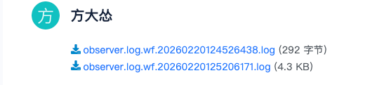

已经没有了,被刷掉了,observer.log.wf.20260220125206171 这个日志不行么,
报错信息一样的,其他没什么报错

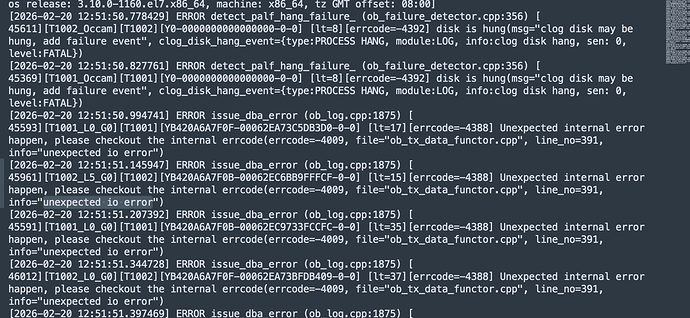

这个信息 只是显示部分的错误信息 有些信息的根因看不到
我当时看过日志,没其他特殊的报错
从错误的日志信息来看 应该是磁盘的问题导致的 从你的反馈来看 你热插拔过磁盘 你们做的磁盘也是挂在clog文件下的 应该是受影响了
