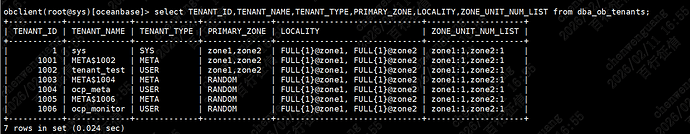

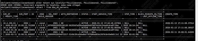

如图所示,我无法为tenant添加副本,是因为版本的关系吗

zone1和zone2当前就有了,现在是想将zone3加进去

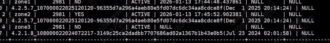

z怎么做到的zone3 版本不一致
zone3是节点故障后重建的
像是遇到了什么bug
描述一下部署ocp操作流程选择了哪个版本ob
4218一般是部署ocp时候的默认的ob版本,故障重建的步骤也描述一下,是使用obd进行重建zone3的么
还有是否升级ob版本过?
新的节点不是通过ocp部署的
直接在机器上解压oceanbase-all-in-one-4.2.5_bp7版本里,
然后直接安装rpm -ivh oceanbase-ce-4.2.1.8…….rpm
节点安装好后,再通过alter system add server ‘10.4.196.63’ zone zone3
版本装错了,zone3铲掉重新装吧

但ALTER TENANT 时又报错了
是不是跟这报错有关?
你这是新加zone掉版本有问题建议优先处理版本问题
