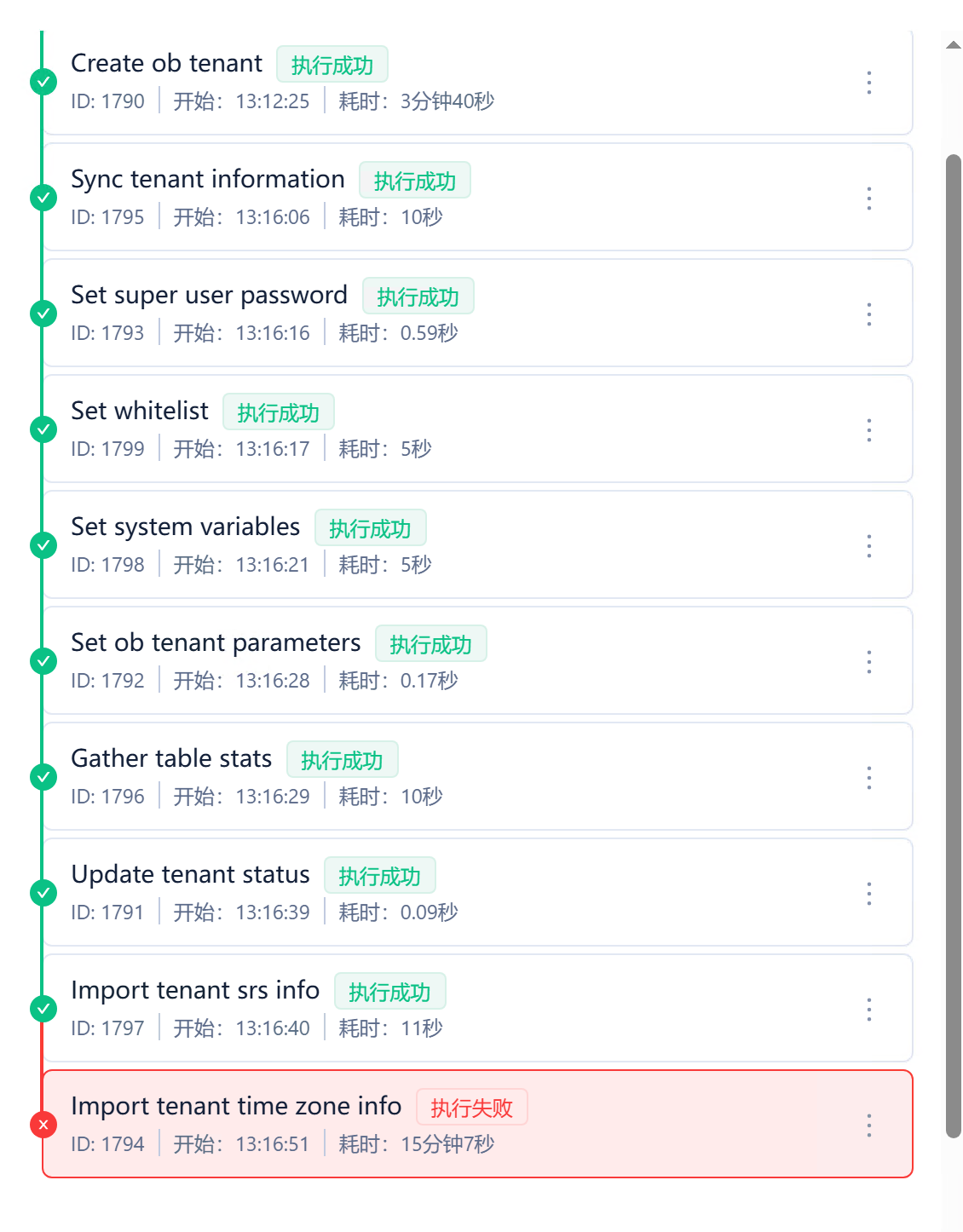

创建租户最后一步import tenant time zero info失败
哪位大佬帮忙看看是什么问题
日志报错如下:

发一下 ocp的版本 ocp截图看看具体的哪一步报错,详细的日志发一下
ocp版本为4.4.0

看着应该是创建租户的最后一步 导入时区的时候 看起来是任务执行超时,可以手动执行import_time_zone_info.py的脚本,然后跳过任务

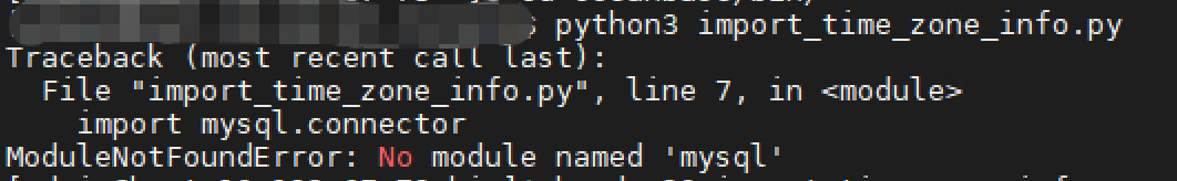

手动执行报错

看着是语法错误 你用python2执行一下 看看 不过还是要咨询一下企业版技术支持
