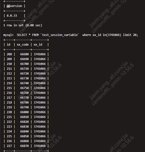

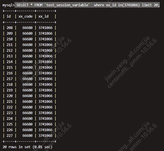

在oceanbase update语句中依赖会话变量做排序计数未生效(修改update语句格式后能正常更新),该sql在mysql中行为正常

#分别在oceanbase和mysql执行下面update 进行排序计数

oceanbase xx_code未被更新 mysql xx_code被正确更新
image-20260205112735851 image-20260205133837732

当加上了update set语句,应该出现了行为变化,这子句只执行了一次 select @rownum := @rownum + 10 as rownum

应该是在处理关联子查询(correlated subquery)内部派生表(derived table)的 rescan 行为上存在本质差异,导致用户变量 @rownum 在每次子查询重新执行时被重置。
这边反馈给内核同学看看具体原因
这里 nlj 左支的物化算子被 SPF 触发 rescan 的时候重新扫数据了导致每次 rownum 都被初始化,MySQL 不会。但是这个查询本身语义是不稳定的,MySQL 文档里也说了不推荐在同一个语句里同时赋值和使用同一个变量。绕行即可
