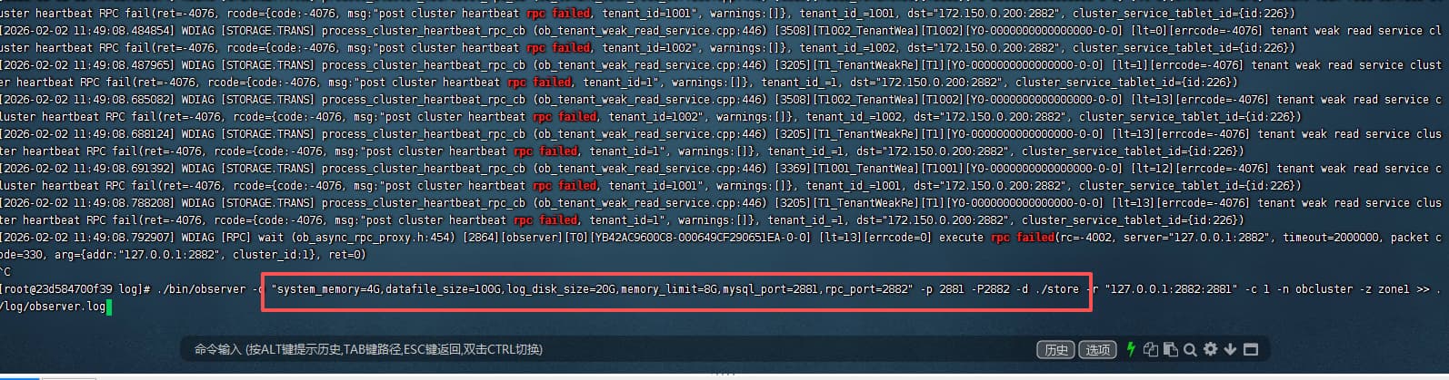

125和127节点 你容器ip固定了么
我们固定了容器网络的Ip了,而且也没有找到这两个Ip节点
我们启动时固定了容器网络为172.150.0.200,
那应该是你发错日志了,这边看你发的另一个日志存在磁盘不足问题。
The data file disk space is exhausted. Please expand the capacity by resizing datafile!!!(ret=-4184)
使用黑屏化启动ob ./bin/observer -o datafile_size=xxxG
这样去启动还是一直会出现这个rpc 错误
observer.log.rar (7.1 MB)
这个是最新的日志
你不是用的200节点么。为啥启动选择127.1节点。
日志不对
