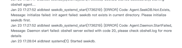

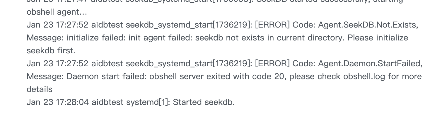

Jan 23 17:27:52 aidbtest seekdb_systemd_start[1736219]: [ERROR] Code: Agent.SeekDB.Not.Exists, Message: initialize failed: init agent failed: seekdb not exists in current directory. Please initialize seekdb first.
Jan 23 17:27:52 aidbtest seekdb_systemd_start[1736219]: [ERROR] Code: Agent.Daemon.StartFailed, Message: Daemon start failed: obshell server exited with code 20, please check obshell.log for more details
Jan 23 17:28:04 aidbtest systemd[1]: Started seekdb.
按默认的目录使用,不修改,也会报错哦。。帮忙研究一下
根据 seekdb service 的 Status 来看,此时 seekdb 应该是已经起来了,你可以通过 mysql -h127.0.0.1 -uroot -P2881 -A oceanbase 尝试连接看看。
这个报错的原因是 systemctl 在启动 seekdb 之后会尝试启动 obshell 工具,但是启动 obshell 工具时,所依赖的 seekdb 的运行文件还没有没创建出来,使得 obshell 启动失败,但是这并不会影响 seekdb 的使用。
另外,你可以尝试 systemctl restart seekdb,确认 obshell 被拉起来之后,可以参考这篇文章登录 obshell Dashboard 后修改 root 密码或者创建用户。obshell Dashboard | seekdb
