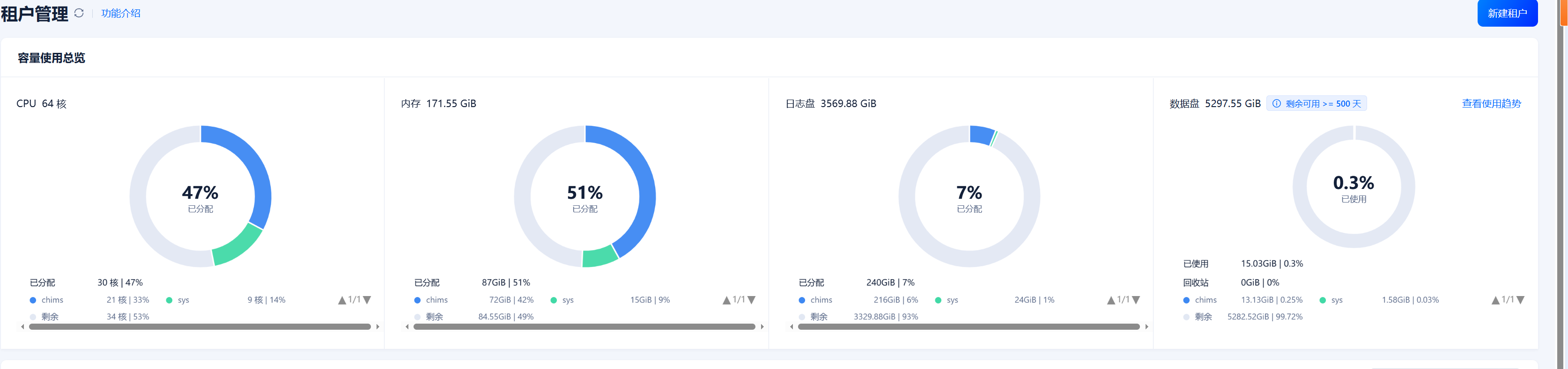

归档已经停止了
归档空间满了吗?
数据备份校验失败了啊

归档路径所在的NFS空间 看下呢
