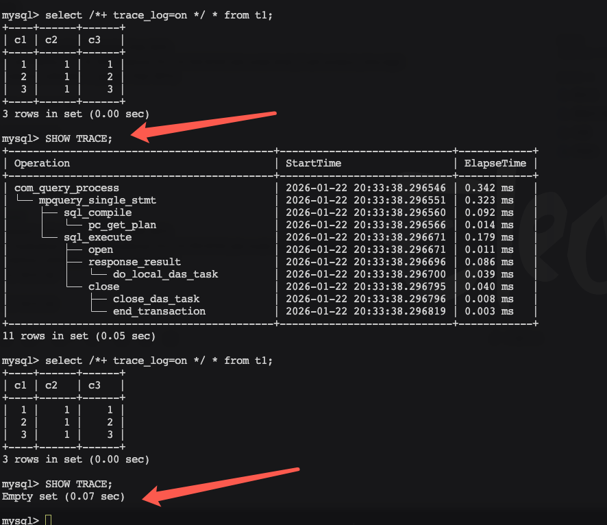

为何黑屏下打开链路跟踪,有的时候看不到呢?
oceanbase 4.2.5.5 测试环境

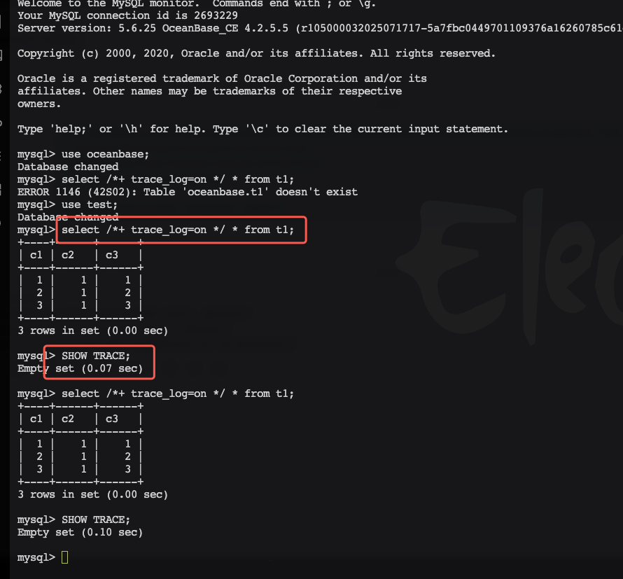

执行了2次sql, 然后分别使用show trace;查看,但是一个有输出,一个没输出
本地测试并未复现出情况,你设置的ob_enable_show_trace是全局变量么
  1. 设置的ob_enable_show_trace是基于会话的,我现在又复现不出来了,但是根据上面的截图来说,我这个终端并没有退出,按理说应该是生效的才对,感觉和https://ask.oceanbase.com/t/topic/35637372/12这个现象很像
  2. https://www.oceanbase.com/docs/common-oceanbase-database-cn-1000000001428911 根据这个文档,我直接使用hint来开启这个会话的链路跟踪,但是却看不到结果
