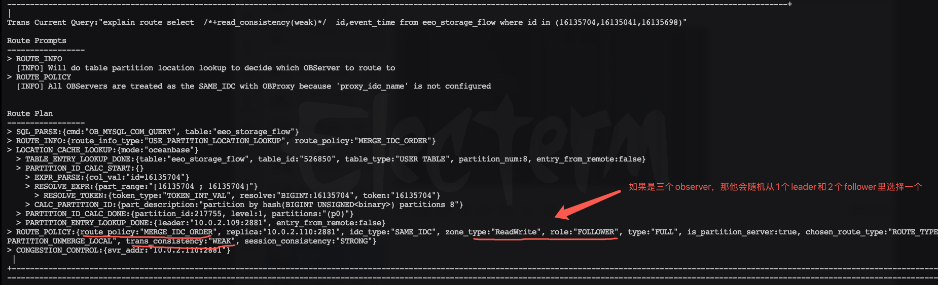

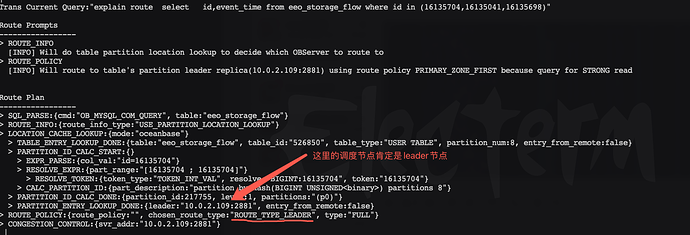

通过验证,确认可以通过explain route 和跟踪traceid在ob_sql_audit里进一步确认:
sql: where id in (16135704,16135041,16135698) 这里举例的三个id分别在3个分区,三个分区的leader在分别三个observer上
  1. 通过explain route对比
    a. 弱读
b. 强读

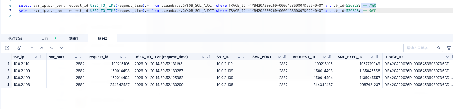

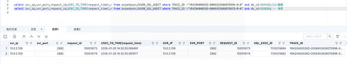

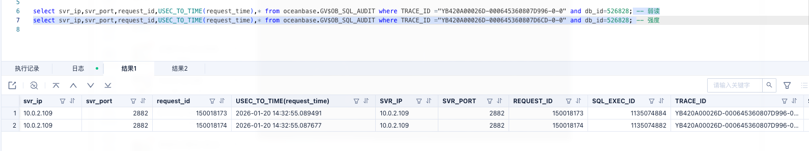

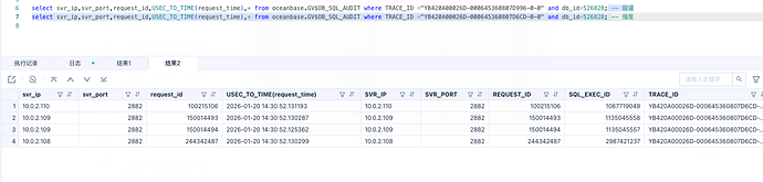

  1. 通过trace_id查看ob_sql_audit表
    a. 弱读,svr_ip肯定只有1个协调ip和执行sql的ip,他俩是一个Ip
    b. 强度,svr_ip肯定1个协调ip和3个执行sql的ip,共4个ip,其中有2个重复的

看执行计划有没有区别啊
有区别呀,截图里说的很清楚,强读和弱读选择路由信息不一样,因为这个sql是分布式执行,所以执行的节点也不一样,一个在本地就完成了,一个需要去其他的leader执行获取分区数据
