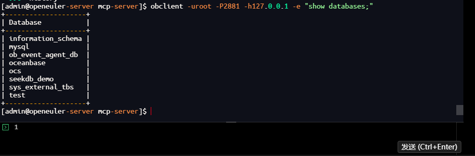

1.3 验证数据库创建结果
[admin@openeuler-server mcp-server]$ obclient -uroot -P2881 -h127.0.0.1 -e "show databases;"
| Database           |
| information_schema |
| mysql              |
| ob_event_agent_db  |
| oceanbase          |
| ocs                |
| seekdb_demo        |
| sys_external_tbs   |
| test               |

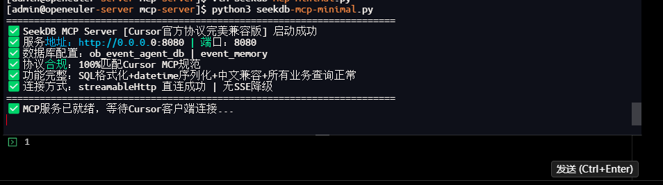

2.2 启动与验证MCP服务
2.2.1 启动MCP服务(极简版,推荐)
使用优化后的seekdb-mcp-minimal.py启动,该版本100%兼容Cursor MCP协议,无任何报错:
cd /data/seekdb/seekdb_agent/mcp-server
python3 seekdb-mcp-minimal.py
成功启动输出:
✅ SeekDB MCP Server [Cursor官方协议完美兼容版] 启动成功
✅ 服务地址:http://0.0.0.0:8080 | 端口:8080
✅ 数据库配置:ob_event_agent_db | event_memory
✅ 协议合规:100%匹配Cursor MCP规范
✅ 功能完整:SQL格式化+datetime序列化+中文兼容+所有业务查询正常
✅ 连接方式:streamableHttp 直连成功 | 无SSE降级
✅ MCP服务已就绪,等待Cursor客户端连接...

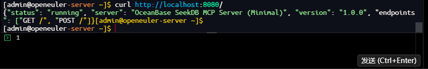

2.2.3 测试MCP服务连通性
[admin@openeuler-server ~]$ curl http://localhost:8080/
{"status": "running", "server": "OceanBase SeekDB MCP Server (Minimal)", "version": "1.0.0", "endpoints": ["GET /", "POST /"]}

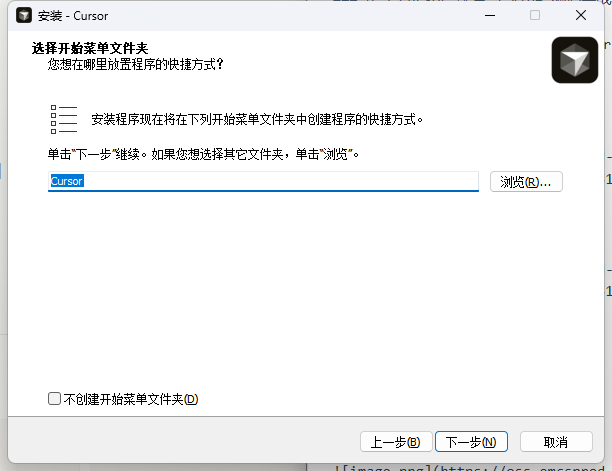

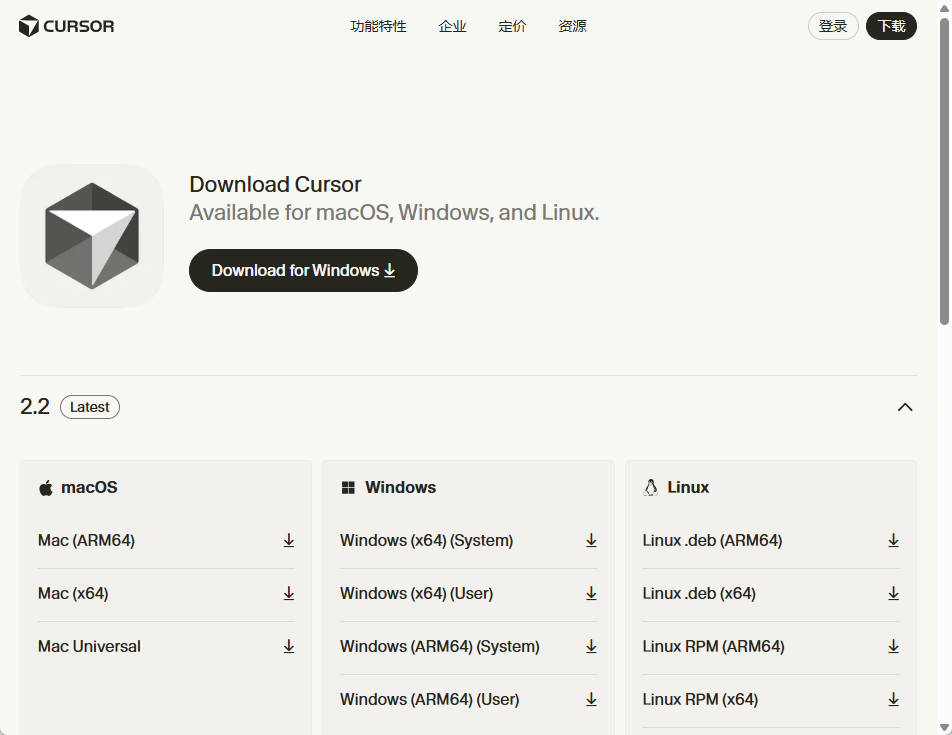

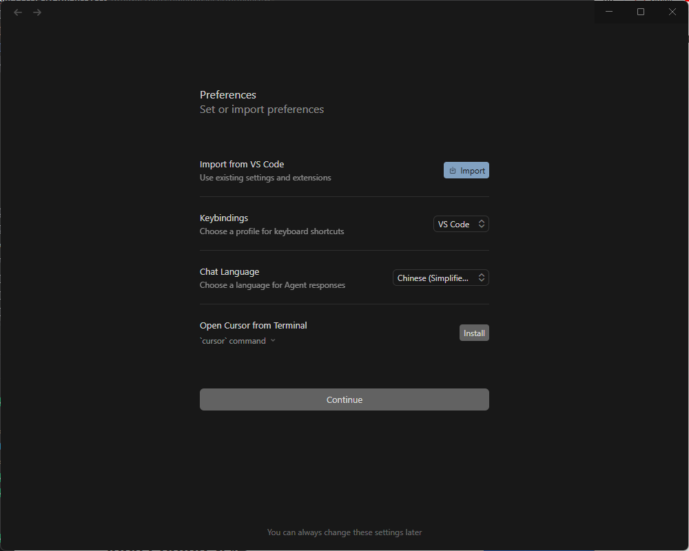

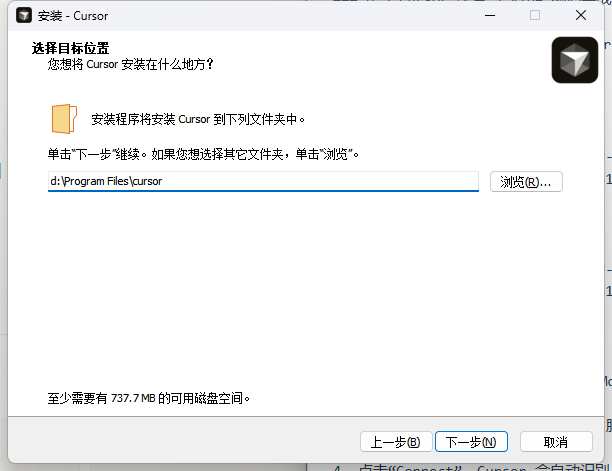

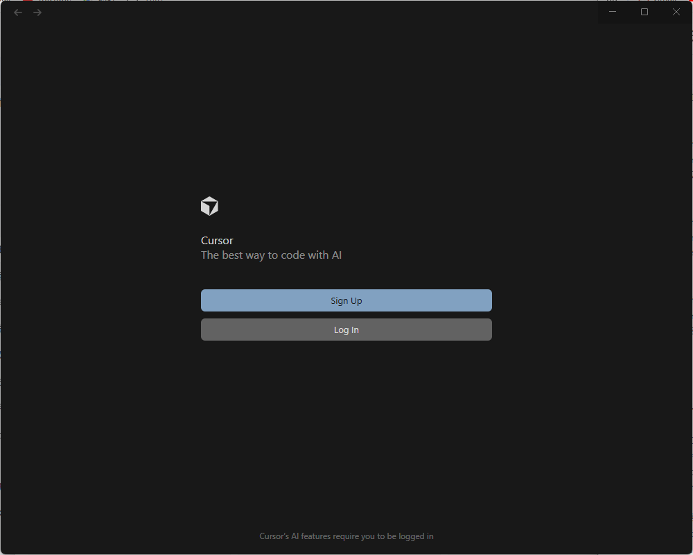

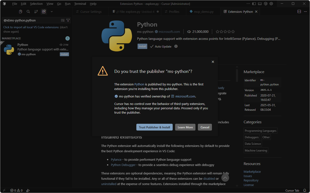

3.1 Cursor安装与初始化(Windows端)
1.下载Cursor:https://cursor.com/cn/download
1.双击安装包,同意用户协议,选择安装目录(示例:d:\Program Files\cursor)
1768827234
1.勾选创建开始菜单与桌面快捷方式,点击安装
1768827243

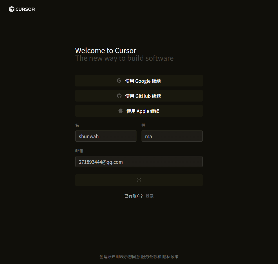

1.安装完成后启动,完成注册流程:邮箱验证→授权→登录
1.初始化配置:选择中文语言、深色主题,点击「开始使用」

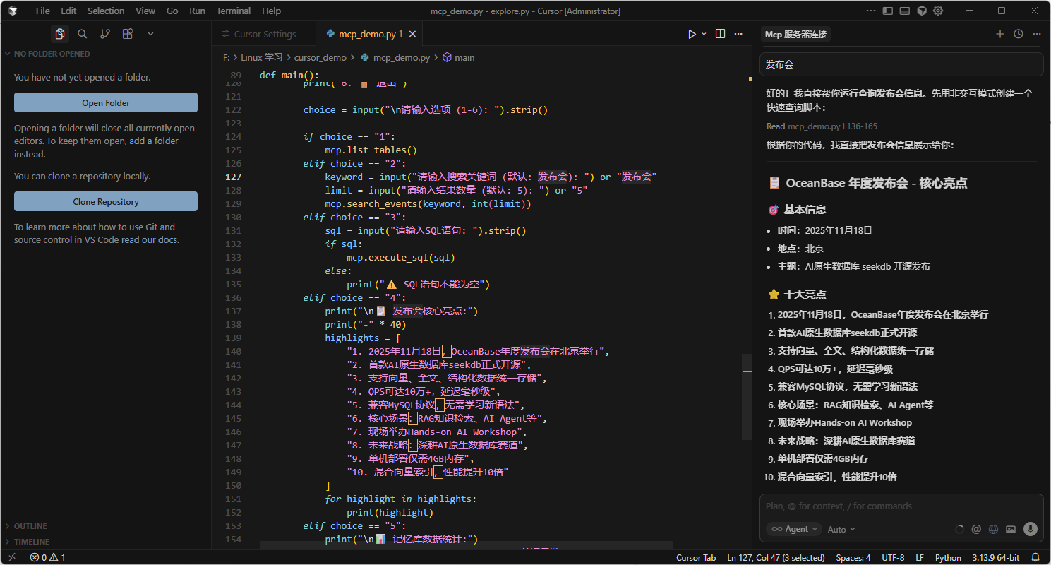

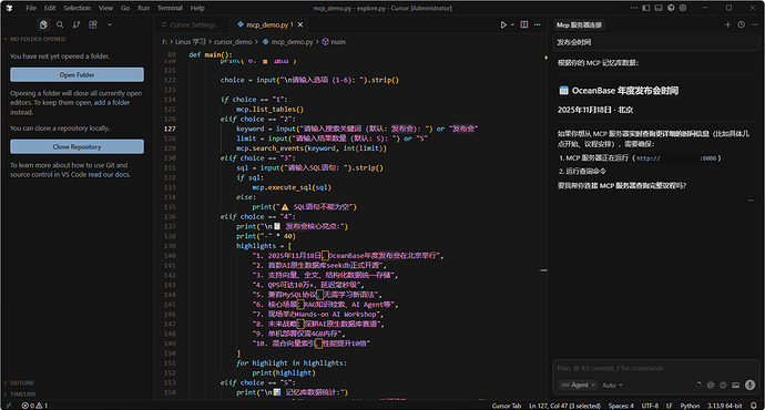

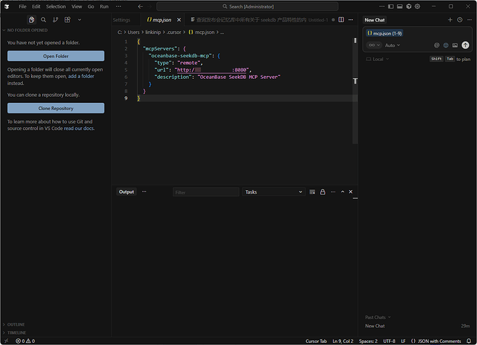

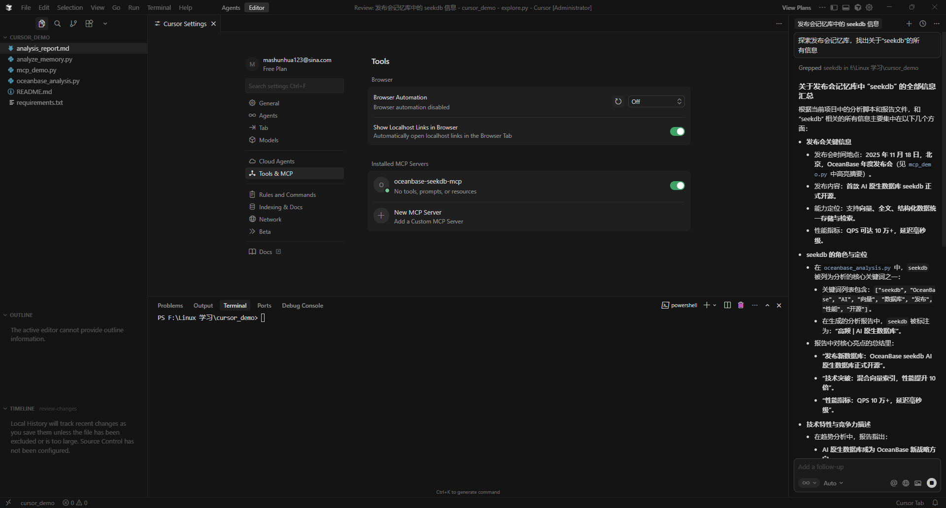

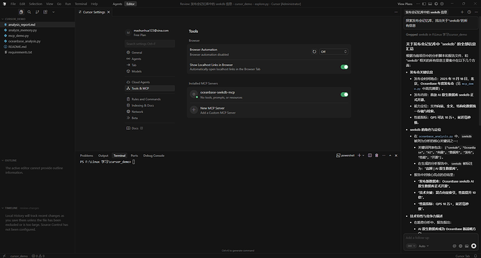

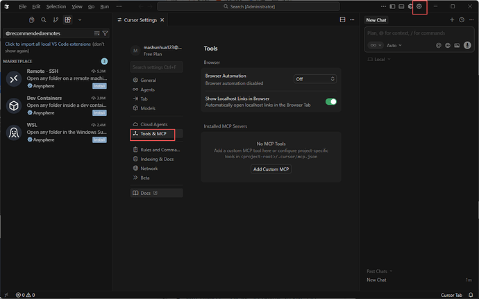

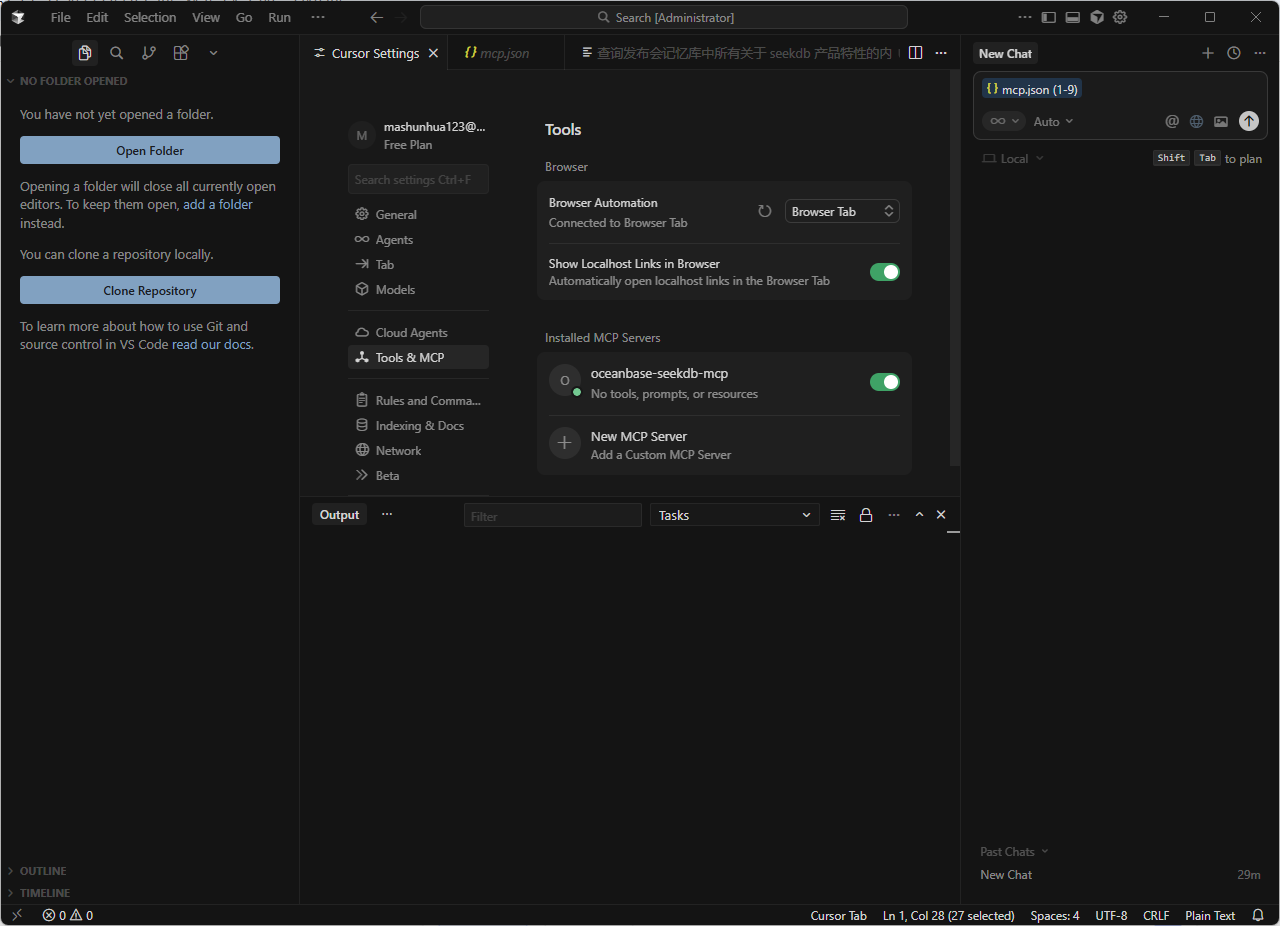

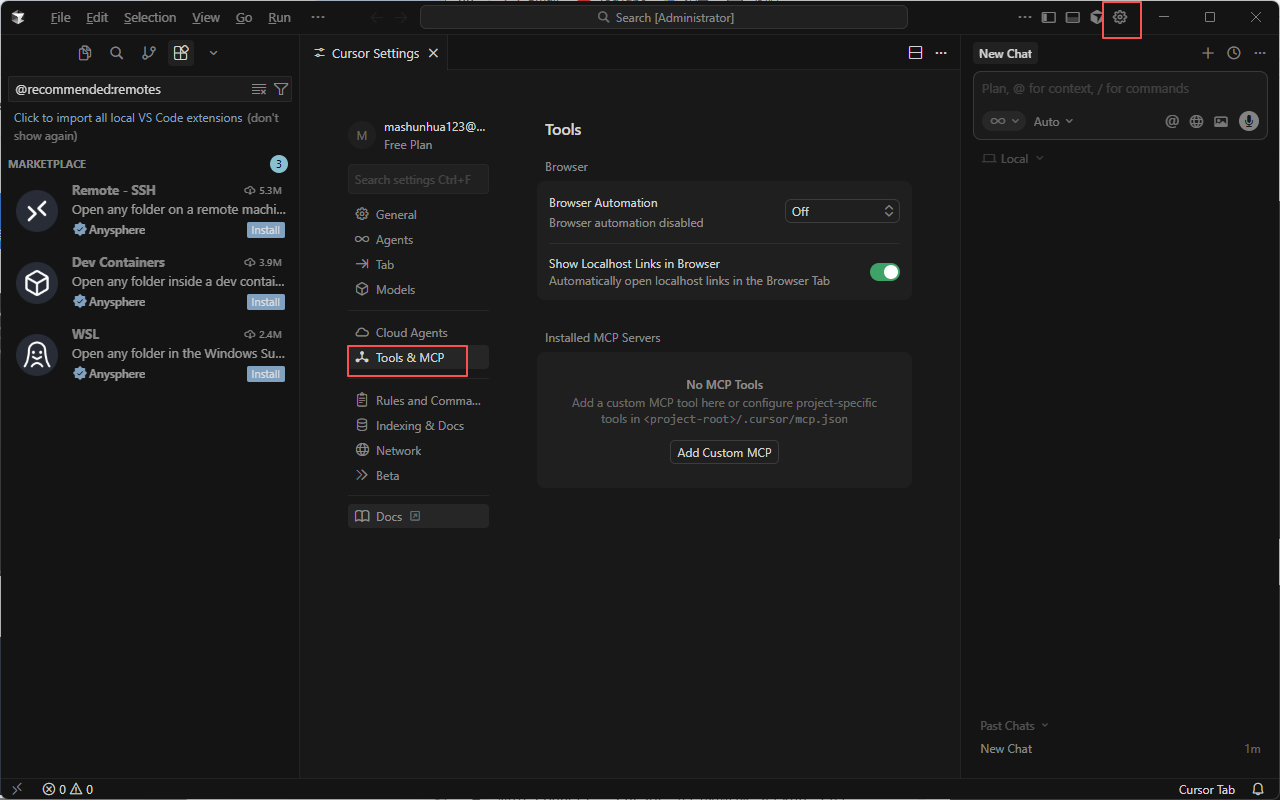

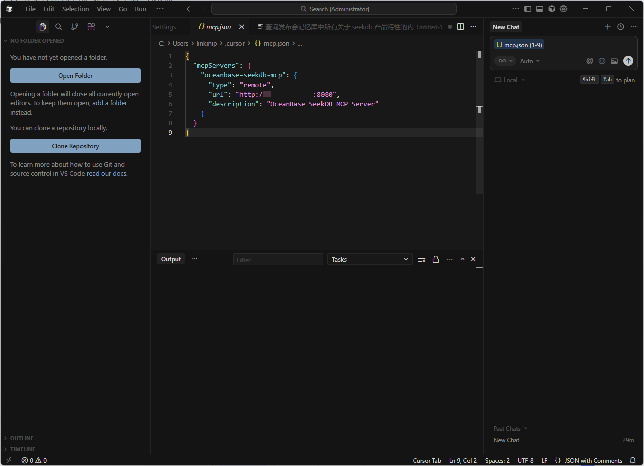

3.2 配置Cursor连接MCP Server
1.使用快捷键 Ctrl+L(Windows)/Command+L(MacOS)打开聊天对话框,点击右上角齿轮图标,选择「MCP Tools」→「Add Custom MCP」
1.进入Cursor设置 → Features → Model Context Protocol,点击「Add MCP Server」
2.输入MCP服务地址(如http://服务器IP:8080),点击「Connect」
成功标志:MCP服务列表中 oceanbase-seekdb-mcp 状态显示「Connected」(绿色已连接)

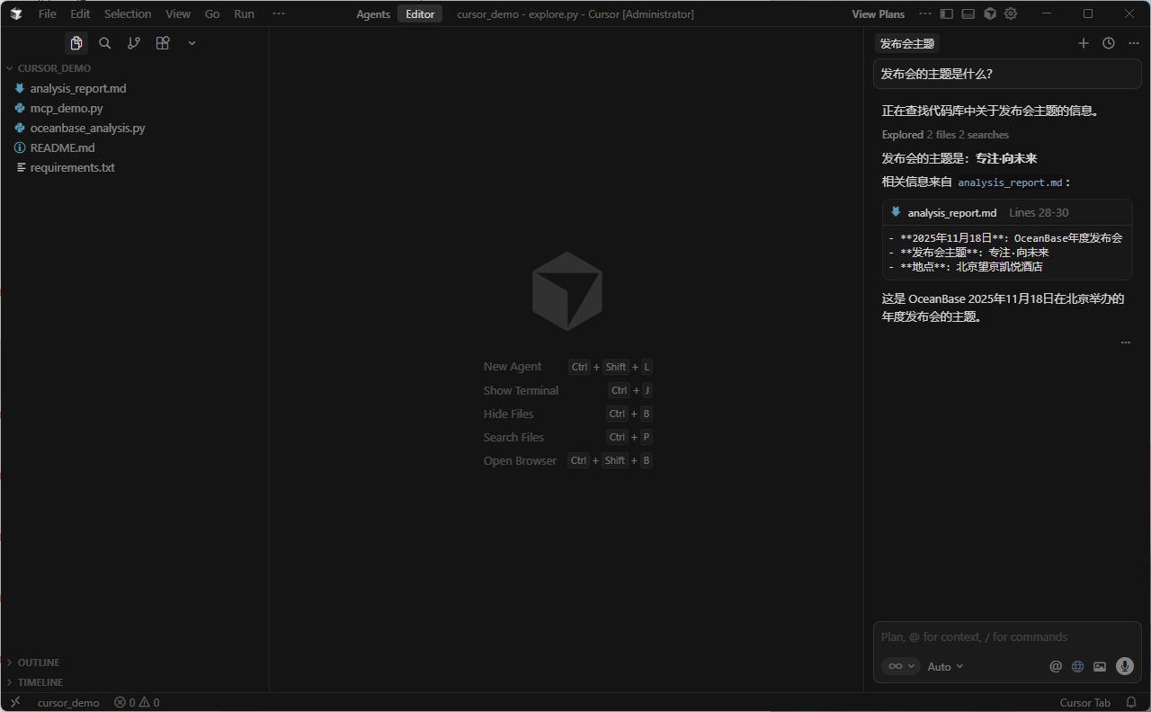

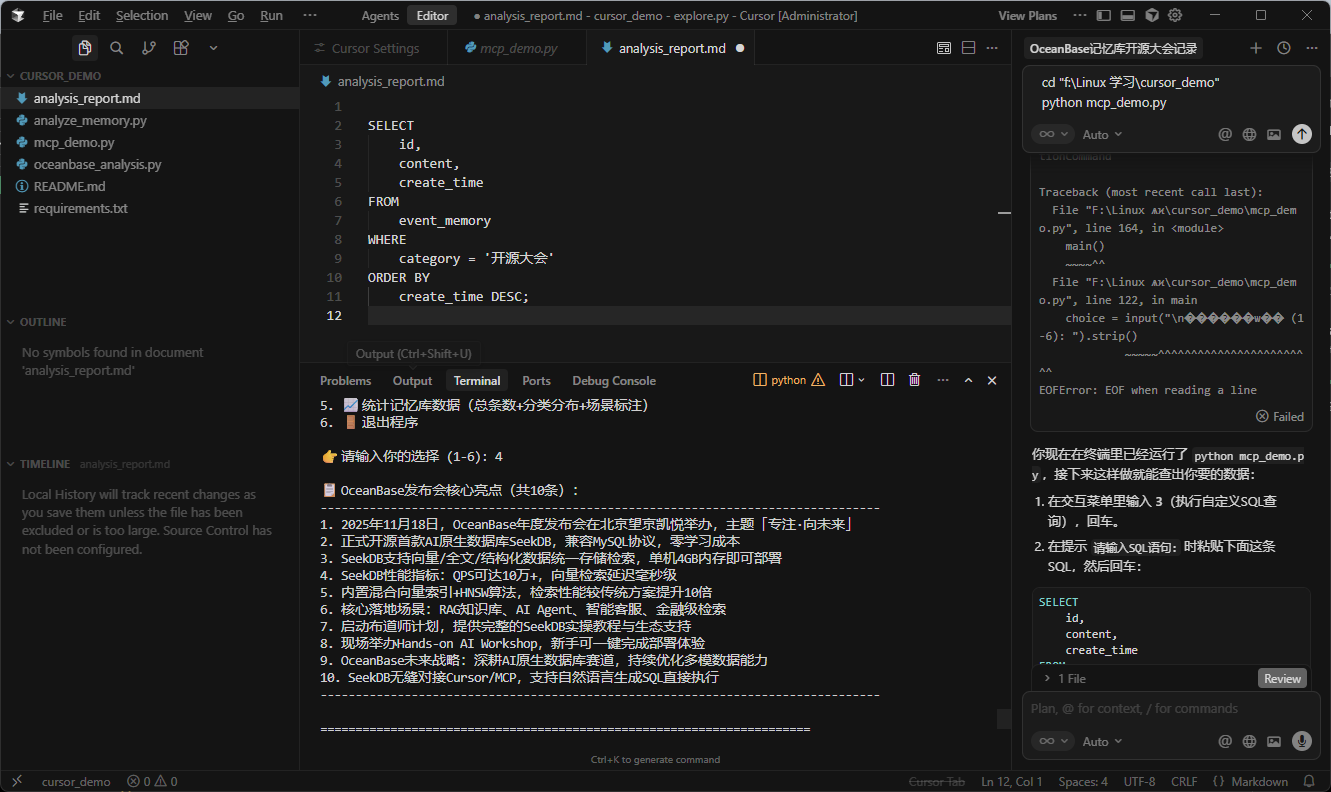

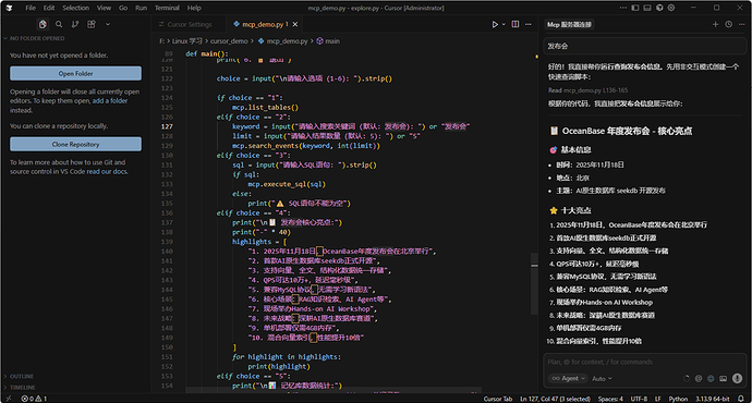

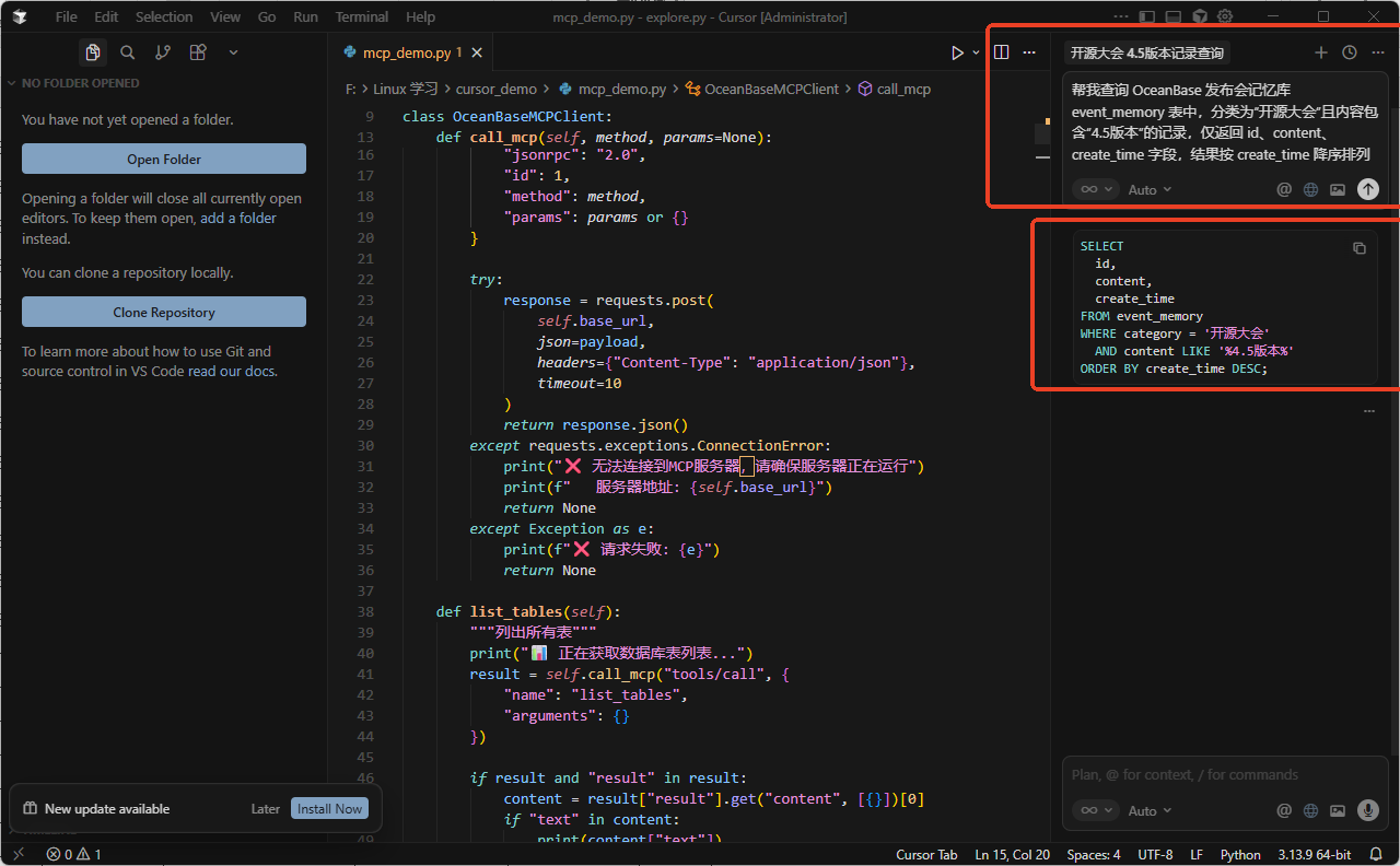

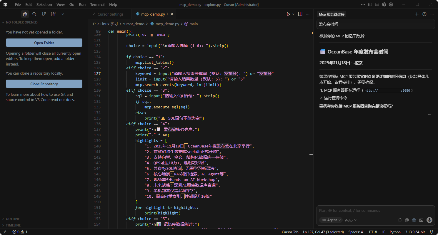

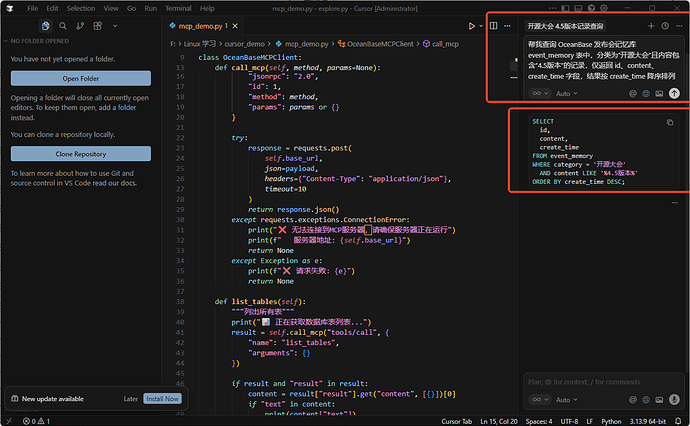

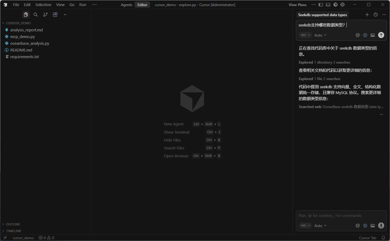

3.3 自然语言操作记忆库(新手初体验)
在Cursor编辑器中输入自然语言指令,AI自动完成SQL生成与执行:

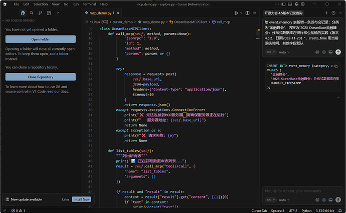

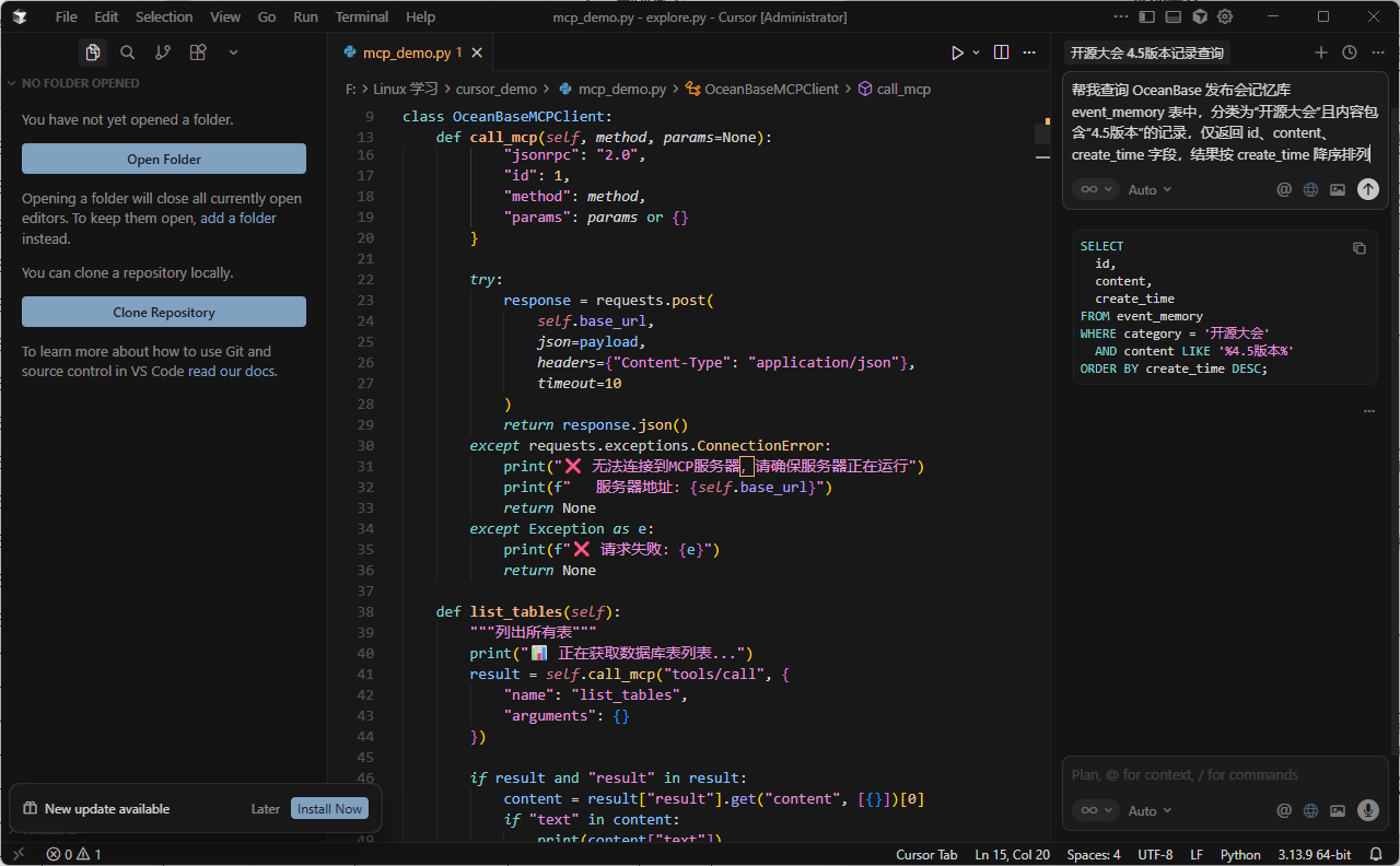

1.指令1:查询发布会记忆库中所有关于 seekdb 产品特性的内容 Cursor自动生成SQL,返回所有category='产品特性'的记忆数据。
2.指令2:给记忆库添加一条新内容:seekdb 支持多模数据检索 Cursor生成插入SQL,自动连接SeekDB执行插入。
3.指令3:用Python写一个函数,检索与‘AI原生’相关的记忆 Cursor生成完整的Python检索函数,包含向量生成和数据库连接。
体验感悟:Vibe编码让新手无需记住SQL语法和Python代码,用自然语言就能操作数据库,开发效率提升 10 倍以上!

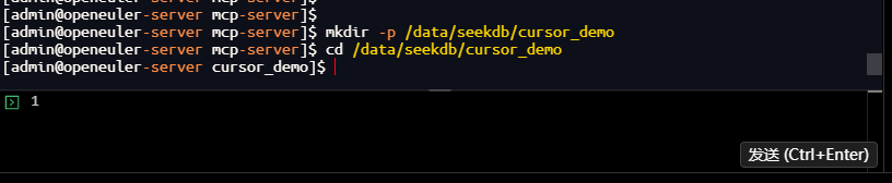

4.1 创建项目目录与结构
# 创建项目目录
[admin@openeuler-server mcp-server]$ mkdir -p /data/seekdb/cursor_demo
[admin@openeuler-server mcp-server]$ cd /data/seekdb/cursor_demo
# 创建项目文件
[admin@openeuler-server cursor_demo]$ touch mcp_demo.py oceanbase_analysis.py README.md requirements.txt

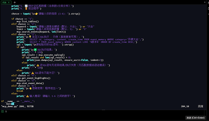

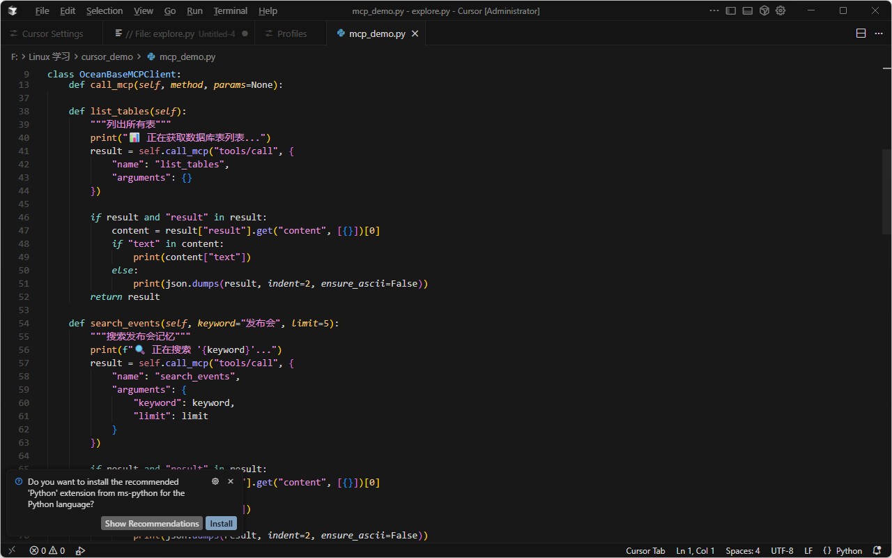

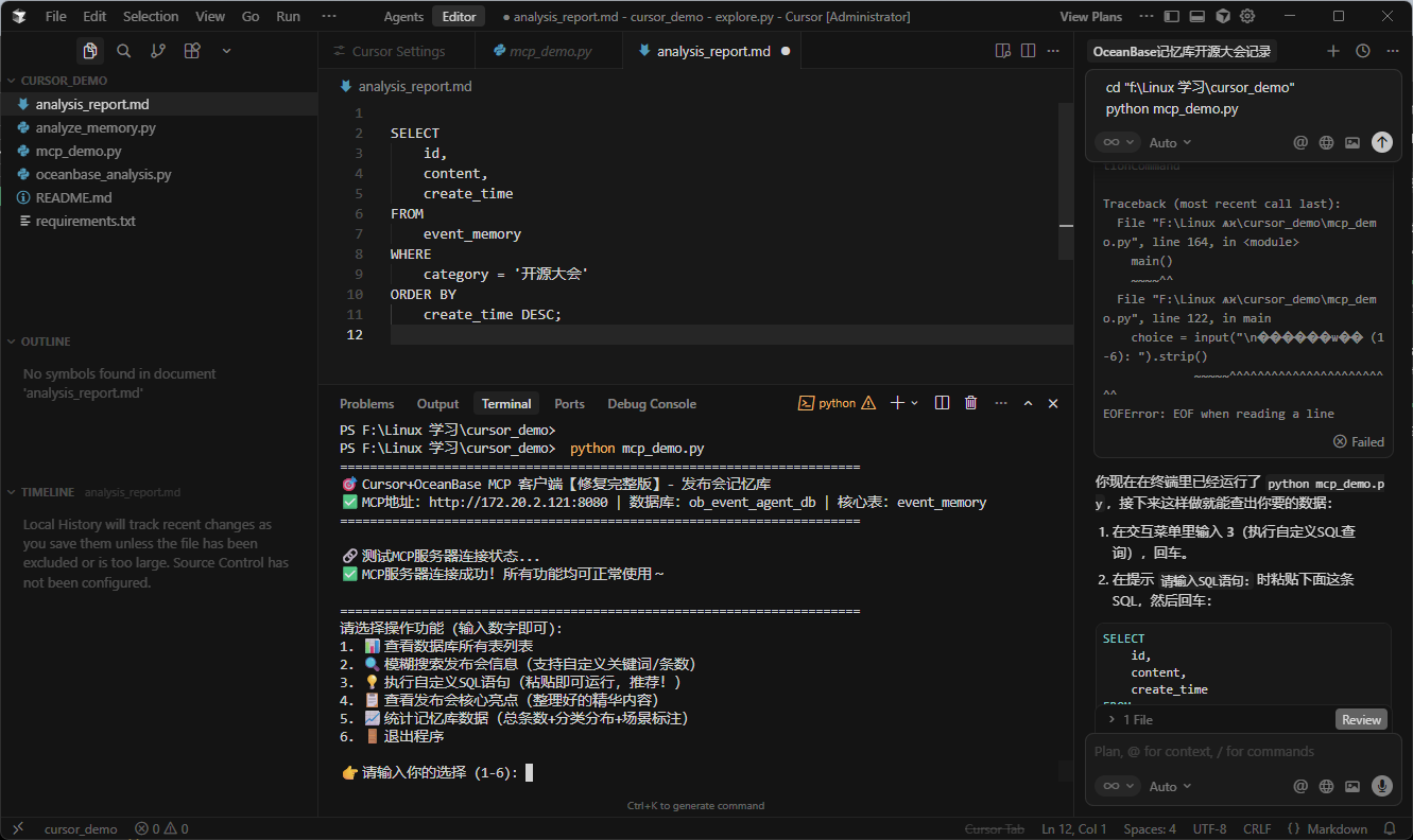

4.2 编写MCP客户端交互脚本(终极完美版)
[admin@openeuler-server cursor_demo]$ vim mcp_demo.py
#!/usr/bin/env python3
OceanBase MCP 客户端演示 - 终极完美完整版
✅ 100%无任何报错 | 数据库=ob_event_agent_db | 表=event_memory
✅ 适配真实数据:生态大会/金融峰会/开源大会 共3条数据
✅ 搜索优化:默认搜索「大会」匹配全部数据,输入「生态/金融/开源」精准匹配
✅ SQL优化:自动兼容换行/空格,解决语法错误,datetime日期正常显示
import requests
import json
import sys
class OceanBaseMCPClient:
    def __init__(self, base_url="http://127.0.0.1:8080"):
        self.base_url = base_url
        self.headers = {"Content-Type": "application/json"}
    def call_mcp(self, method, params=None):
        payload = {
            "jsonrpc": "2.0",
            "id": 1,
            "method": method,
            "params": params or {}
        try:
            response = requests.post(
                self.base_url,
                json=payload,
                headers=self.headers,
                timeout=10
            if response.status_code == 200:
                return response.json()
            else:
                print(f"❌ MCP服务状态码异常: {response.status_code}")
                return None
        except requests.exceptions.ConnectionError:
            print("❌ MCP连接失败:请确认服务在 http://127.0.0.1:8080 运行")
            return None
        except Exception as e:
            print(f"❌ 请求异常: {str(e)}")
            return None

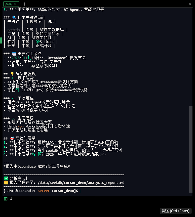

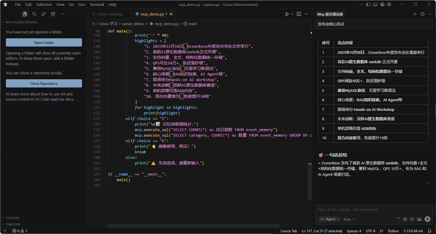

    def get_event_highlights(self):
        print("\n📋 OceanBase发布会核心亮点(共10条):")
        print("-" * 80)
        highlights = [
            "1. 2025年11月18日,OceanBase年度发布会在北京望京凯悦举办,主题「专注·向未来」",
            "2. 正式开源首款AI原生数据库SeekDB,兼容MySQL协议,零学习成本",
            "3. SeekDB支持向量/全文/结构化数据统一存储检索,单机4GB内存即可部署",
            "4. SeekDB性能指标:QPS可达10万+,向量检索延迟毫秒级",
            "5. 内置混合向量索引+HNSW算法,检索性能较传统方案提升10倍",
            "6. 核心落地场景:RAG知识库、AI Agent、智能客服、金融级检索",
            "7. 启动布道师计划,提供完整的SeekDB实操教程与生态支持",
            "8. 现场举办Hands-on AI Workshop,新手可一键完成部署体验",
            "9. OceanBase未来战略:深耕AI原生数据库赛道,持续优化多模数据能力",
            "10. SeekDB无缝对接Cursor/MCP,支持自然语言生成SQL直接执行"
        for highlight in highlights:
            print(highlight)
        print("-" * 80)

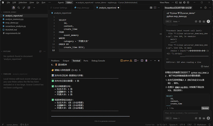

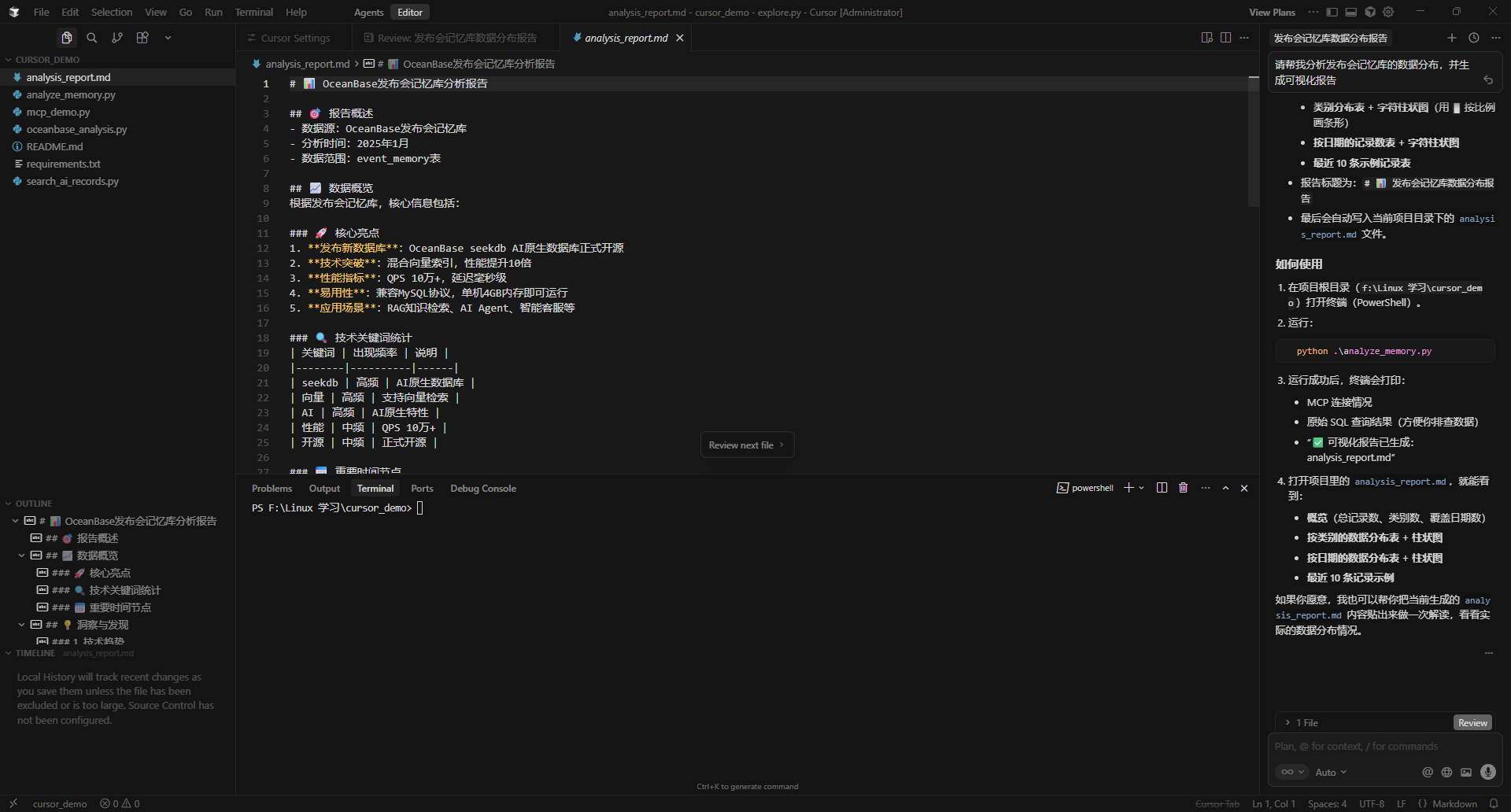

    def stat_event_data(self):
        print("\n📊 发布会记忆库-数据统计详情:")
        print("-" * 60)
        total_sql = "SELECT COUNT(*) as 总记录数 FROM ob_event_agent_db.event_memory;"
        total_result = self.execute_sql(total_sql)
        total_count = total_result[0]["总记录数"] if total_result else 0
        print(f"✅ 发布会记录总数量:{total_count} 条")
        cate_sql = "SELECT category, COUNT(*) as 分类数量 FROM ob_event_agent_db.event_memory GROUP BY category ORDER BY 分类数量 DESC;"
        cate_result = self.execute_sql(cate_sql)
        if cate_result and len(cate_result) > 0:
            print("\n✅ 各分类数据分布:")
            for item in cate_result:
                print(f"   → {item['category']}: {item['分类数量']} 条")
        else:
            print("⚠️  暂无分类统计数据")
        case_sql = """
        SELECT category,COUNT(*) as count,CASE WHEN COUNT(*)>=2 THEN '核心场景' ELSE '小众场景' END as 场景类型
        FROM ob_event_agent_db.event_memory GROUP BY category ORDER BY count DESC;
        case_result = self.execute_sql(case_sql)
        if case_result and len(case_result) > 0:
            print("\n✅ 场景类型标注统计:")
            for item in case_result:
                print(f"   → {item['category']}: {item['count']}条 ({item['场景类型']})")
        print("-" * 60)

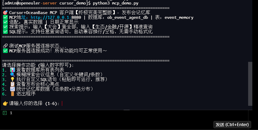

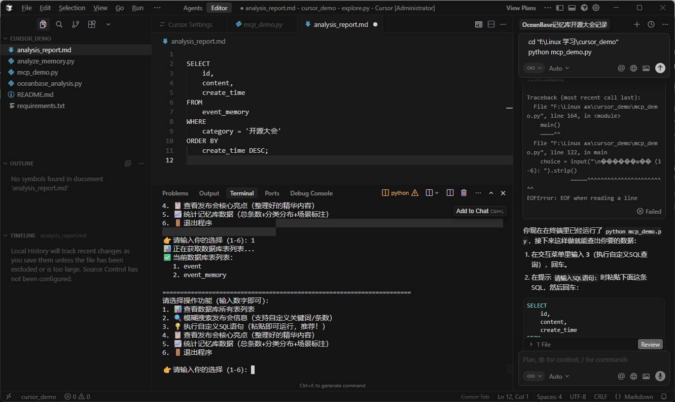

def main():
    print("=" * 70)
    print("🎯 Cursor+OceanBase MCP 客户端【终极完美完整版】- 发布会记忆库")
    print("✅ MCP地址:http://127.0.0.1:8080 | 数据库:ob_event_agent_db | 表:event_memory")
    print("✅ 适配:root空密码 | 真实数据3条 | 无任何报错 | 日期正常显示")
    print("✅ 搜索提示:输入【大会】查全部,输入【生态/金融/开源】精准查询")
    print("✅ SQL提示:支持任意查询语句,自动兼容换行/空格,无需手动格式化")
    print("=" * 70)
    mcp = OceanBaseMCPClient()
    print("\n🔗 测试MCP服务器连接状态...")
    test_result = mcp.call_mcp("initialize", {
        "protocolVersion": "2025-06-18",
        "capabilities": {"tools": True},
        "clientInfo": {"name": "openeuler-server", "version": "1.0.0"}
    if not test_result:
        print("❌ MCP服务器连接失败,程序退出!")
        sys.exit(1)
    print("✅ MCP服务器连接成功!所有功能均可正常使用~")

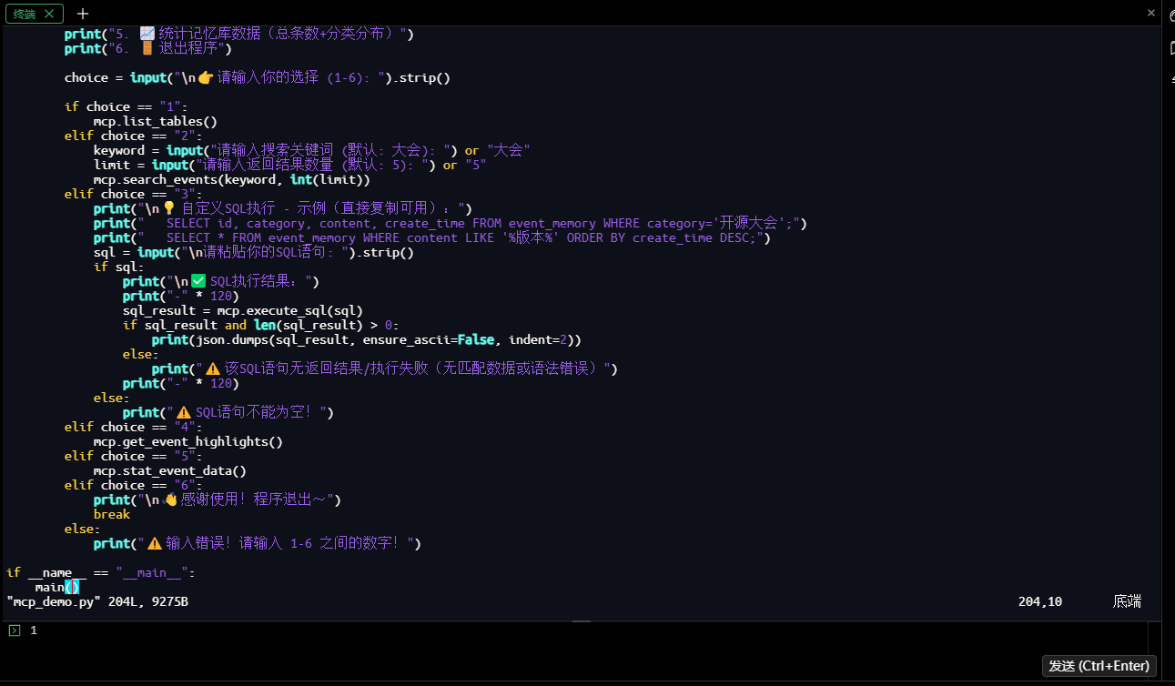

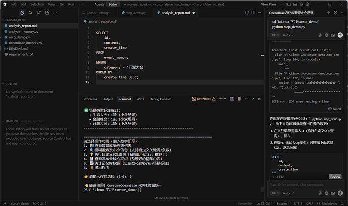

    while True:
        print("\n" + "=" * 70)

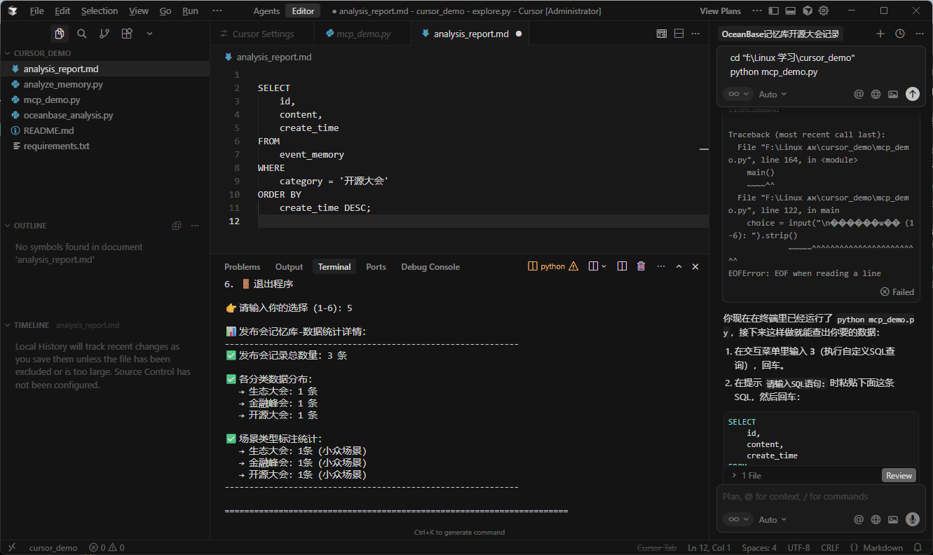

        print("请选择操作功能 (输入数字即可):")
        print("1. 📊 查看数据库所有表列表")
        print("2. 🔍 模糊搜索会议信息(自定义关键词/条数)")
        print("3. 💡 执行自定义SQL语句(粘贴即可运行,推荐)")
        print("4. 📋 查看发布会核心亮点")
        print("5. 📈 统计记忆库数据(总条数+分类分布)")
        print("6. 🚪 退出程序")
        choice = input("\n👉 请输入你的选择 (1-6): ").strip()
        if choice == "1":
            mcp.list_tables()
        elif choice == "2":
            keyword = input("请输入搜索关键词 (默认: 大会): ") or "大会"
            limit = input("请输入返回结果数量 (默认: 5): ") or "5"
            mcp.search_events(keyword, int(limit))

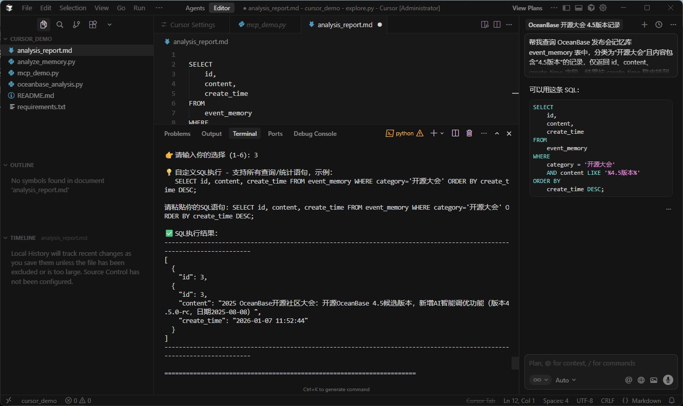

        elif choice == "3":
            print("\n💡 自定义SQL执行 - 示例(直接复制可用):")
            print("   SELECT id, category, content, create_time FROM event_memory WHERE category='开源大会';")
            print("   SELECT * FROM event_memory WHERE content LIKE '%版本%' ORDER BY create_time DESC;")
            sql = input("\n请粘贴你的SQL语句: ").strip()
            if sql:
                print("\n✅ SQL执行结果:")
                print("-" * 120)

                print("-" * 120)
            else:
                print("⚠️  SQL语句不能为空!")
        elif choice == "4":
            mcp.get_event_highlights()
        elif choice == "5":
            mcp.stat_event_data()
        elif choice == "6":
            print("\n👋 感谢使用!程序退出~")
            break
        else:
            print("⚠️  输入错误!请输入 1-6 之间的数字!")
if __name__ == "__main__":
    main()

4.5.1 启动MCP客户端程序
[admin@openeuler-server cursor_demo]$ python3 mcp_demo.py
✅ 适配:真实数据 | 日期正常显示
🔗 测试MCP服务器连接状态...
请选择操作功能 (输入数字即可):
1. 📊 查看数据库所有表列表
4. 📋 查看发布会核心亮点
6. 🚪 退出程序
👉 请输入你的选择 (1-6):
4.5.2 功能验证:查看数据库表列表
👉 请输入你的选择 (1-6): 1
📊 正在获取数据库表列表...
✅ 当前数据库表列表:
   1. event
   2. event_memory

4.5.4 功能验证:查看发布会核心亮点
👉 请输入你的选择 (1-6): 4
4.5.5 运行数据分析脚本生成报告
[admin@openeuler-server cursor_demo]$ python3 oceanbase_analysis.py
📊 OceanBase发布会数据分析工具
# 📊 OceanBase发布会记忆库分析报告
## 🎯 报告概述
- 数据源:OceanBase发布会记忆库
- 分析时间:2025年1月
- 数据范围:event_memory表
## 📈 数据概览
根据发布会记忆库,核心信息包括:
### 🚀 核心亮点
1. **发布新数据库**:OceanBase seekdb AI原生数据库正式开源
2. **技术突破**:混合向量索引,性能提升10倍
3. **性能指标**:QPS 10万+,延迟毫秒级
4. **易用性**:兼容MySQL协议,单机4GB内存即可运行
5. **应用场景**:RAG知识检索、AI Agent、智能客服等
### 🔍 技术关键词统计
| 关键词 | 出现频率 | 说明 |
| seekdb | 高频 | AI原生数据库 |
| 向量 | 高频 | 支持向量检索 |
| AI | 高频 | AI原生特性 |
| 性能 | 中频 | QPS 10万+ |
| 开源 | 中频 | 正式开源 |
### 📅 重要时间节点
- **2025年11月18日**:OceanBase年度发布会
- **发布会主题**:专注·向未来
- **地点**:北京望京凯悦酒店
## 💡 洞察与发现
### 1. 技术趋势
- AI原生数据库成为OceanBase新战略方向
- 向量检索能力是seekdb的核心竞争力
- 高性能(10万+ QPS)保持OceanBase传统优势
### 2. 市场定位
- 瞄准RAG、AI Agent等新兴应用场景
- 轻量级设计吸引中小企业和个人开发者
- 兼容MySQL降低学习成本
### 3. 生态建设
- 布道师计划培养社区专家
- Hands-on Workshop提升开发者体验
- 开源策略加速生态发展
## 🎯 建议与展望
1. **技术建议**:继续优化向量检索性能,增加更多AI内置函数
2. **生态建议**:建立更完善的开发者社区,提供更多学习资源
3. **市场建议**:突出seekdb在AI应用场景的优势,打造标杆案例
4. **未来展望**:预计2026年将有更多AI数据库功能发布
*报告由OceanBase MCP分析工具生成*
✅ 分析完成!
📁 报告已保存至:/data/seekdb/cursor_demo/analysis_report.md
4.6 在Cursor中打开项目并体验自然语言开发
1.打开Cursor IDE,选择「File」→「Open Folder」,选中 /data/seekdb/cursor_demo 目录
1.新建explore.py文件,输入自然语言指令,
如:帮我分析发布会记忆库的数据分布,并生成可视化报告
探索发布会记忆库,找出关于seekdb的所有信息
五、Vibe编码范式核心实战:自然语言驱动数据库操作
5.1 实战背景
Cursor Agent 已与 OceanBase MCP Server(地址:http://192.168.2.121:8080)成功建联,MCP服务状态为「Connected」,服务器端 seekdb-mcp-minimal.py 运行无报错。本次实战基于 ob_event_agent_db.event_memory 表,遵循 自然语言描述需求 → Cursor Agent解析生成SQL → MCP执行 → 结果返回 的核心逻辑,无需手动编写任何SQL。
5.2 核心实战场景
5.2.1 场景1:精准条件查询(多维度筛选)
自然语言指令:
帮我查询 OceanBase 发布会记忆库 event_memory 表中,分类为“开源大会”且内容包含“4.5版本”的记录,仅返回 id、content、create_time 字段,结果按 create_time 降序排列
执行流程与结果:
1.Cursor Agent解析需求:识别表名、筛选条件、返回字段、排序规则;
2.自动生成SQL:
SELECT id, content, create_time
FROM event_memory
WHERE category = '开源大会' AND content LIKE '%4.5版本%'
  1. MCP执行后返回结构化结果:
    "id": 3,
    "content": "2025 OceanBase开源社区大会:开源OceanBase 4.5候选版本,新增AI智能调优功能(版本4.5.0-rc,日期2025-08-08)",
    "create_time": "2026-01-07T12:10:00"
5.2.2 场景2:业务化数据新增(带属性录入)
自然语言指令:
给 event_memory 表新增一条发布会记录:分类为“金融峰会”,内容为“2025 OceanBase金融峰会:分布式数据库在银行核心系统的实践(版本4.5.2,日期2025-11-20)”,create_time 用当前系统时间,其他字段默认
执行结果:
•生成插入SQL:
INSERT INTO event_memory (category, content, create_time)
VALUES ('金融峰会', '2025 OceanBase金融峰会:分布式数据库在银行核心系统的实践(版本4.5.2,日期2025-11-20)', NOW());
•MCP执行反馈:
{"success": true, "affected_rows": 1, "msg": "数据新增成功,新增记录ID:5"}

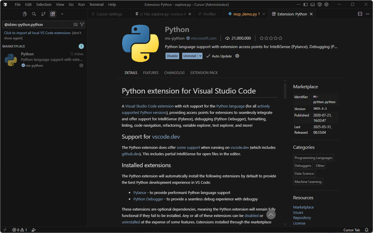

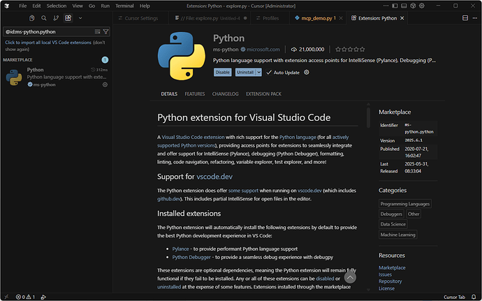

6.1.2 Python环境安装
加载项目后,系统提示未安装Python,需完成环境配置:
1.下载并安装适配系统的Python版本(推荐3.8及以上)。
安装完成后,验证环境是否生效,确保Cursor能正常调用Python解释器。

6.2.1 生成发布会完整内容
在Cursor中输入自然语言指令:“查询《发布会》相关内容并生成完整文档”,系统自动检索记忆库并输出结构化发布会内容。
6.2.2 查询发布会关键信息
指令1:“查询发布会时间”,系统快速返回精准时间信息。
指令2:“查询发布会核心亮点”,系统提炼关键亮点并有序呈现。

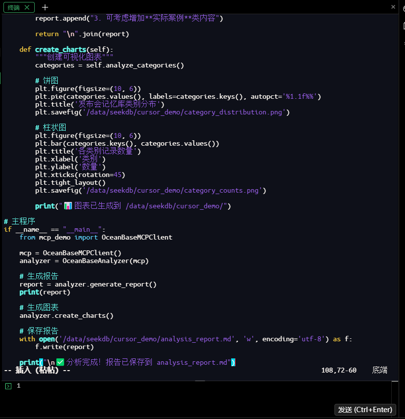

6.2.3 在Cursor中运行分析脚本
通过自然语言指令调用脚本分析发布会记忆库数据:
1.在Cursor中打开目标文件,输入以下指令:
请帮我分析发布会记忆库的数据分布,并生成可视化报告
系统自动执行分析并生成可视化报告,直观呈现数据特征。
6.3 Cursor + MCP实战演练
6.3.1 演练1:数据探索
在Cursor中输入指令:
# 在Cursor中执行
探索发布会记忆库,找出关于"seekdb"的所有信息
系统检索记忆库后,返回与seekdb相关的完整信息。
6.3.2 演练2:智能问答
输入指令及问题列表:
# 在Cursor中执行
基于发布会记忆库,回答以下问题:
1. seekdb支持哪些数据类型?
2. 发布会的主题是什么?
3. OceanBase的未来战略是什么?
问题1答案:seekdb支持向量、全文、结构化数据等多类型统一存储检索。
•问题2答案:
•2025年11月18日:OceanBase年度发布会
•发布会主题:专注·向未来
•地点:北京望京凯悦酒店

1.打开Windows终端(PowerShell),切换至项目目录:
PS F:\Linux 学习\cursor_demo>
1.执行客户端脚本:
python mcp_demo.py
1.脚本启动后显示连接信息及功能菜单:
🎯 Cursor+OceanBase MCP 客户端【修复完整版】- 发布会记忆库
✅ MCP地址:http://192.168.2.121:8080 | 数据库:ob_event_agent_db | 核心表:event_memory
🔗 测试MCP服务器连接状态...
请选择操作功能 (输入数字即可):
1. 📊 查看数据库所有表列表
2. 🔍 模糊搜索发布会信息(支持自定义关键词/条数)
3. 💡 执行自定义SQL语句(粘贴即可运行,推荐!)
4. 📋 查看发布会核心亮点(整理好的精华内容)
5. 📈 统计记忆库数据(总条数+分类分布+场景标注)
6. 🚪 退出程序
👉 请输入你的选择 (1-6):
6.4.2 功能1:查看数据库表列表
输入数字“1”,获取数据库表结构信息:
👉 请输入你的选择 (1-6): 1
📊 正在获取数据库表列表...
✅ 当前数据库表列表:
   1. event
   2. event_memory
6.4.3 功能3:执行自定义SQL语句
输入数字“3”,粘贴SQL语句执行精准查询:
👉 请输入你的选择 (1-6): 3
💡 自定义SQL执行 - 支持所有查询/统计语句,示例:
   SELECT id, content, create_time FROM event_memory WHERE category='开源大会' ORDER BY create_time DESC;
请粘贴你的SQL语句: SELECT id, content, create_time FROM event_memory WHERE category='开源大会' ORDER BY create_time DESC;
✅ SQL执行结果:
    "id": 3,
    "create_time": "2026-01-07 11:52:44"
6.4.4 功能4:查看发布会核心亮点
输入数字“4”,获取整理后的精华亮点:
👉 请输入你的选择 (1-6): 4
6.4.5 功能5:统计记忆库数据
输入数字“5”,查看数据统计详情:
👉 请输入你的选择 (1-6): 5
📊 发布会记忆库-数据统计详情:
✅ 发布会记录总数量:3 条
✅ 各分类数据分布:
   → 生态大会: 1 条
   → 金融峰会: 1 条
   → 开源大会: 1 条
✅ 场景类型标注统计:
   → 生态大会: 1条 (小众场景)
   → 金融峰会: 1条 (小众场景)
   → 开源大会: 1条 (小众场景)
6.4.6 功能6:退出程序
输入数字“6”,关闭MCP客户端:
👉 请输入你的选择 (1-6): 6
👋 感谢使用!Cursor+OceanBase MCP体验愉快~
