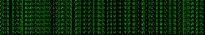

通过日志过滤信息
打印如下关键信息:
  • 时间列
  • trace_id
  • 被阻塞事务id:trans_id
  • 阻塞事务id:lock_trans_id
  • 阻塞事务SQL语句
  • tenant_id
  • 被阻塞session_id
  • 问题表tablet_id
  • 问题表table_id

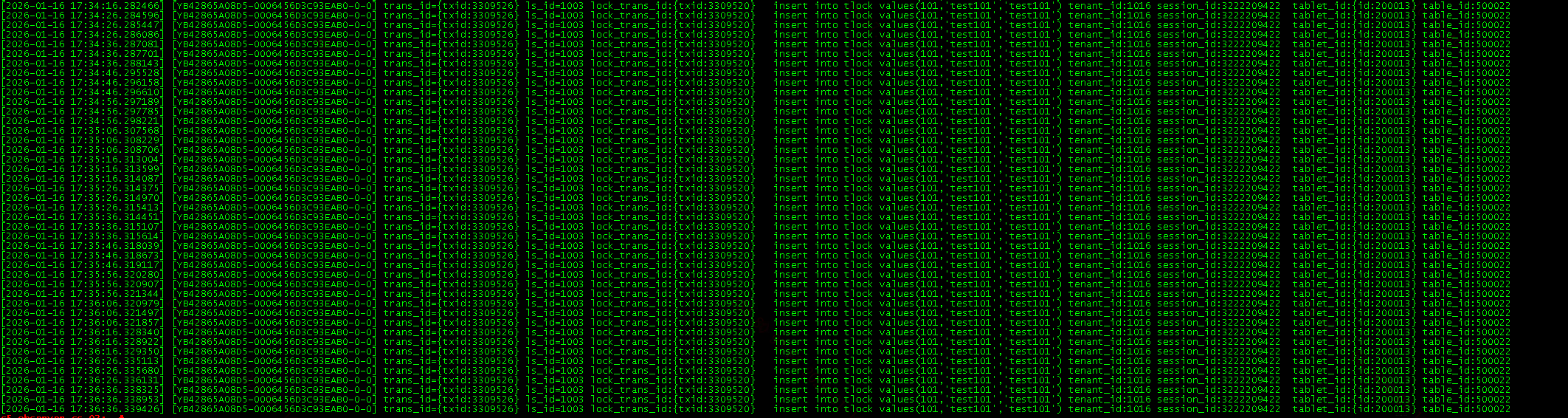

参考此图

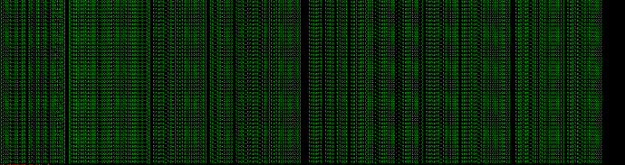

egrep “ob_data_access_service.cpp” observer.log|awk -F " " ‘{delete sn;rst="";for(i=1;i<=NF;i++){if(!sn[$i]++){if(i~/^(1|2|7)$/||$i~/^data_table/||$i ~/^tx_id:{txid:/||$i ~/^cflict_txs/||$i~/^addr/||$i~/^scheduler_addr/){rst=rst $i " “;}}} gsub(/,|:[{tx_id|data_table:{|}]/,”",rst);print rst;}’
我也写了一个仅供参考
