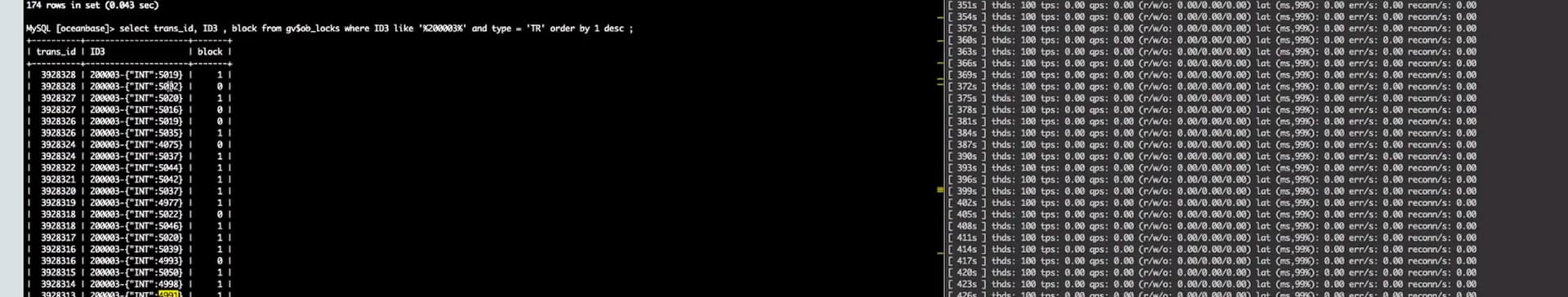

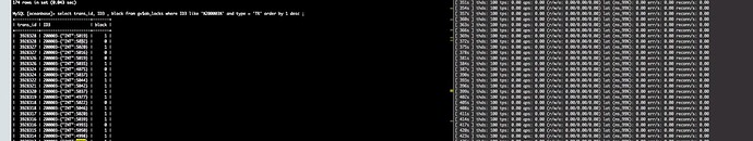

这个问题,与跟数据集小有一定关系 数据集大uniform更随机些产生锁冲突几率小些。ob与mysql死锁检测上行为存在差异,不影响业务使用的
具体原因如下图所示 328事务持有5002行锁,5019行被其他事务占锁。326事务持有5019行锁,5035行被其他事务占锁。

observer sysbench和mysql表现不同的原因是 ob 与 mysql在发生死锁之后的行为不兼容,ob需要手动执行rollback才能开启新的事务否则会报-6002,而mysql在新的begin语句到来时会自动新开启一个事务。导致了在sysbench下表现不同。也有其他客户遇到相同的问题。
ob从3.x死锁检测功能有已来都是这个表现,近期暂无兼容的计划。
