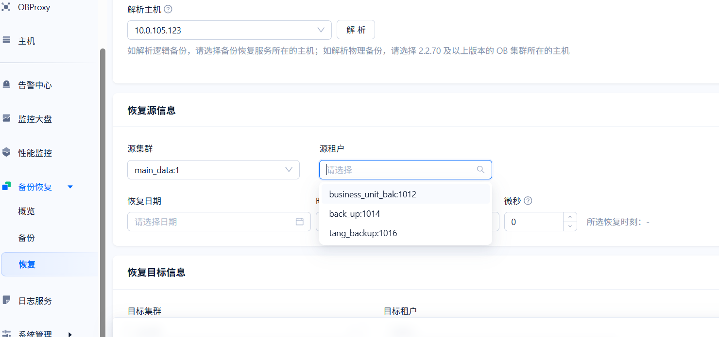

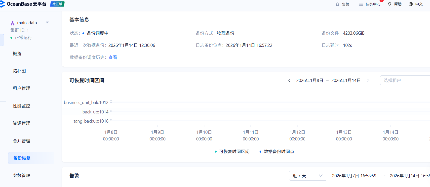

【问题描述】OCP中备份任务成功,恢复时无可选择的租户

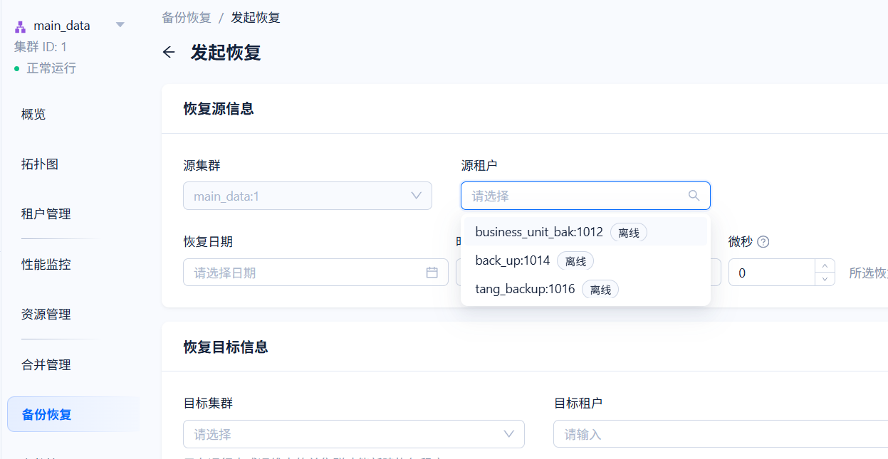

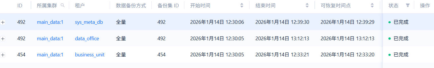

发起恢复时,源集群中没有目标源租户,只有几个已经被删除的租户,查看备份任务是成功的,备份方式是全量

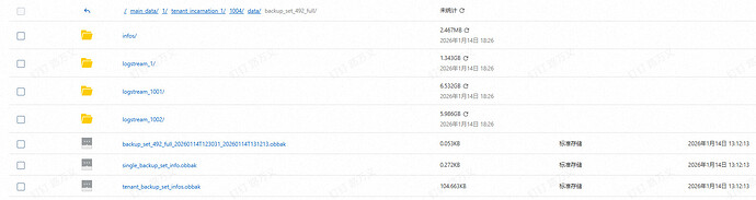

这张是备份成功的图

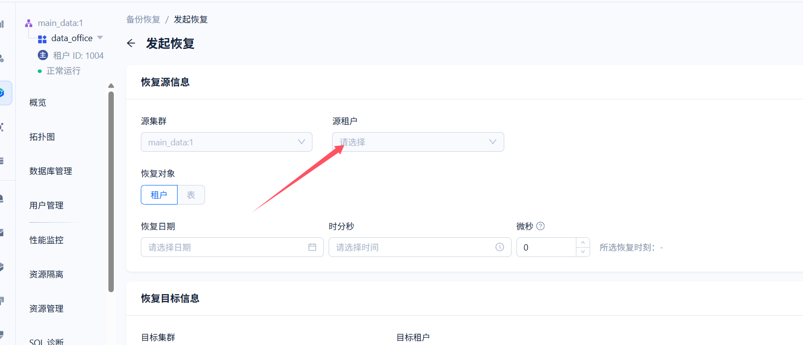

这是发起恢复的图

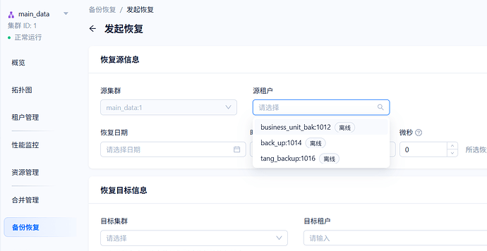

这是进入租户以后发起恢复的图,可见租户那个字段是空的,也无法手动选择
所有在线的租户都没列出,列出的租户都已经删除了

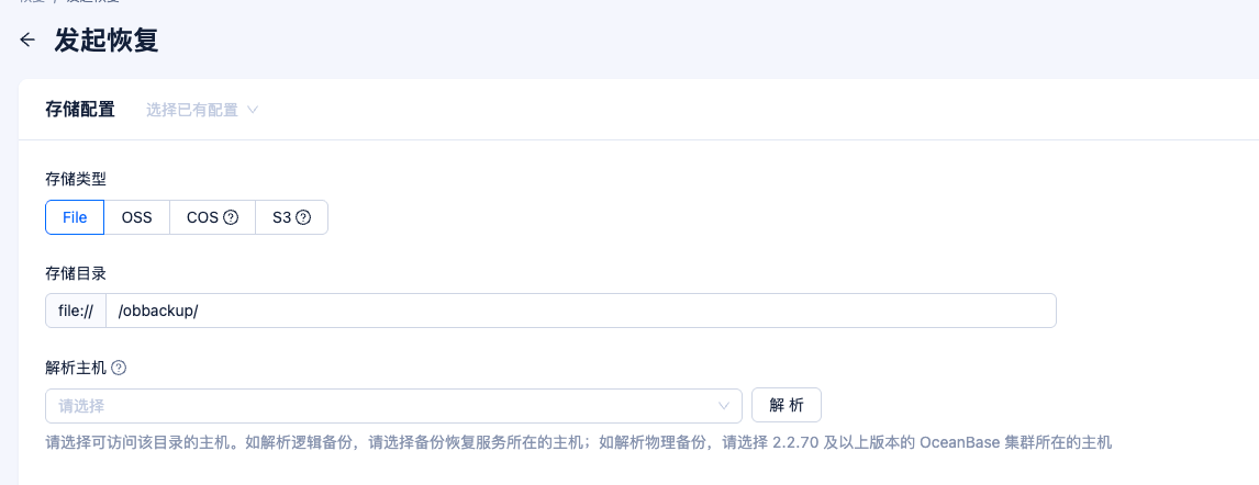

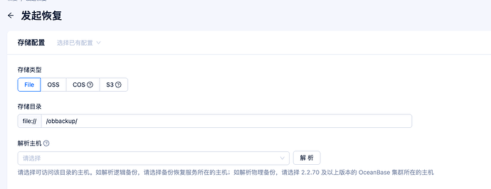

这里的配置看一下是否与备份路径一致
是一致的哈,这个图不方便放出了

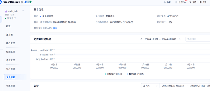

可恢复时间区间也没有目标租户

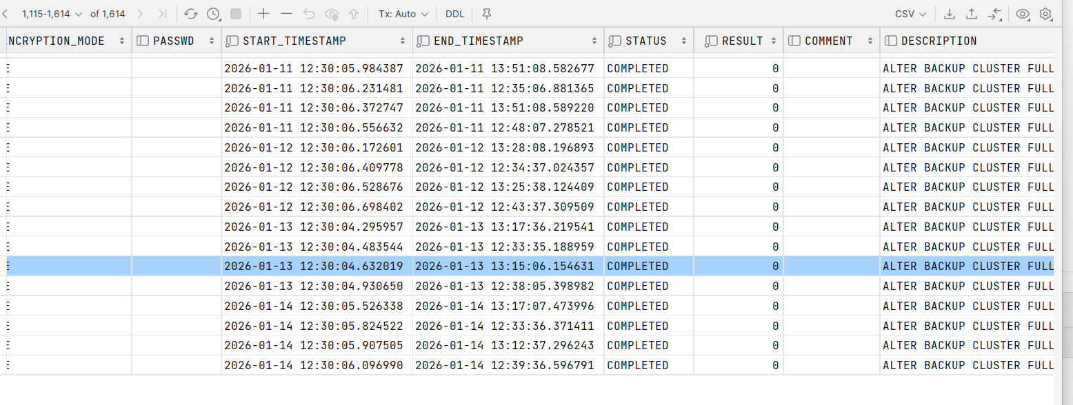

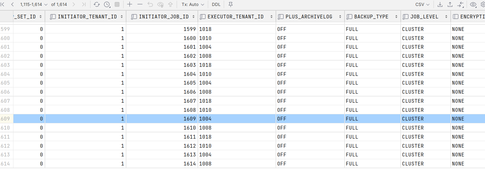

select * from DBA_OB_BACKUP_JOB_HISTORY;
1004是目标租户

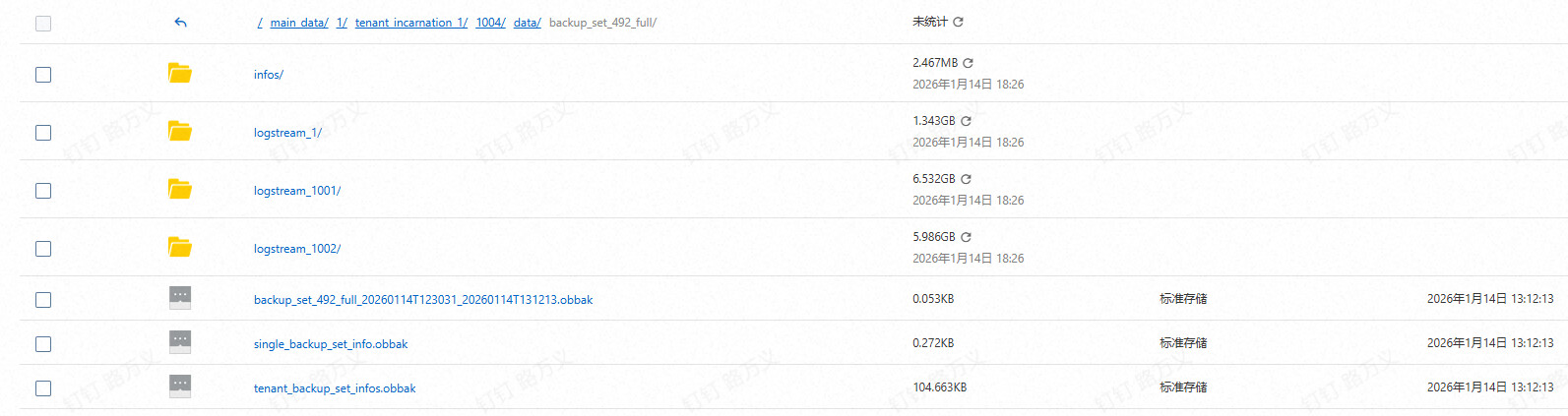

目前看OSS上备份确实存在,但是获取的可恢复时间为空
建议优先使用obd升级一下ocp版本到4.4试试。
当前OCP版本我是恢复过几次的,不知道为啥这次列表突然获取不到了,根版本关系我感觉不大
除了升级还有其他方案吗,目前所有正常运行的租户都不显示,只显示了被删除的租户
