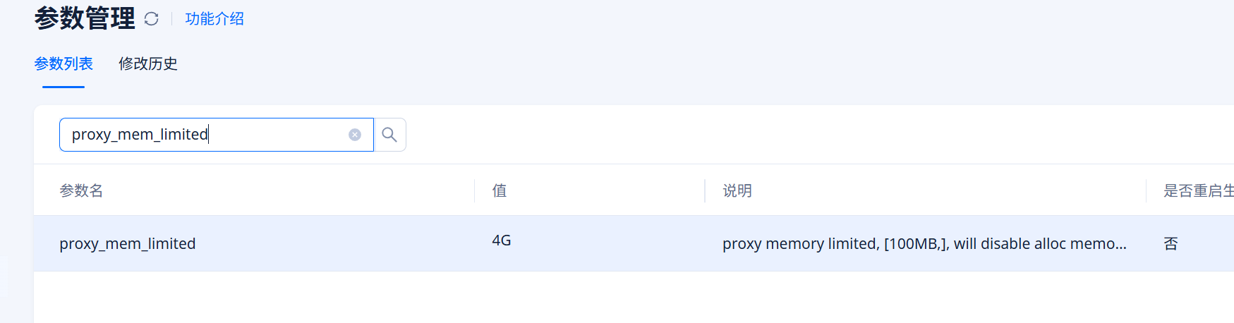

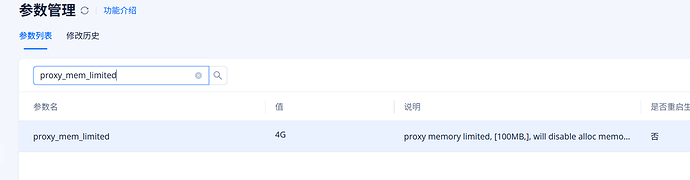

show proxyconfig like ‘proxy_mem_limited’; 这个参数查一下
内存参数是不是配置的比较高呢

应该是达到内存的限制了 建议 在扩大一些内存
  1. 修改内存限制。
obclient> alter proxyconfig set proxy_mem_limited = '6G';

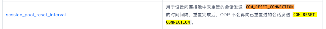

COM_RESET_CONNECTION 或者 COM_CHANGE_USR 这两个配置项 你们是不是使用了?
这两个参数在哪里查询? 我在集群参数和obproxy参数页面都没有查到
看看连接池或者mysql驱动 是否有配置COM_RESET_CONNECTION 或者 COM_CHANGE_USR
可以确认,没有这些参数
可以给你们研发确认一下 是否驱动或者连接池 是否使用过这个配置项 不是在ob上配置的
