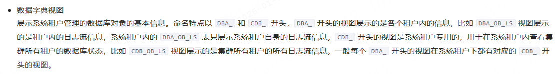

dba_ob_resource_pools和dba_ob_unit_configs 只能被sys租户查看,普通用户看不了,这是否以下官方的定义有冲突。
官方定义
https://www.oceanbase.com/docs/common-oceanbase-database-cn-1000000003976626
展示系统租户管理的数据库对象的基本信息。命名特点以 DBA_ 和 CDB_ 开头,DBA_ 开头的视图展示的是各个租户内的信息,比如 DBA_OB_LS 视图展示的是租户内的日志流信息,系统租户内的 DBA_OB_LS 表只展示系统租户自身的日志流信息。CDB_ 开头的视图是系统租户专用的,用于在系统租户内查看集群所有租户的数据库状态,比如 CDB_OB_LS 视图展示的是集群所有租户的所有日志流信息。一般每个 DBA_ 开头的视图在系统租户下都有对应的 CDB_ 开头的视图。
