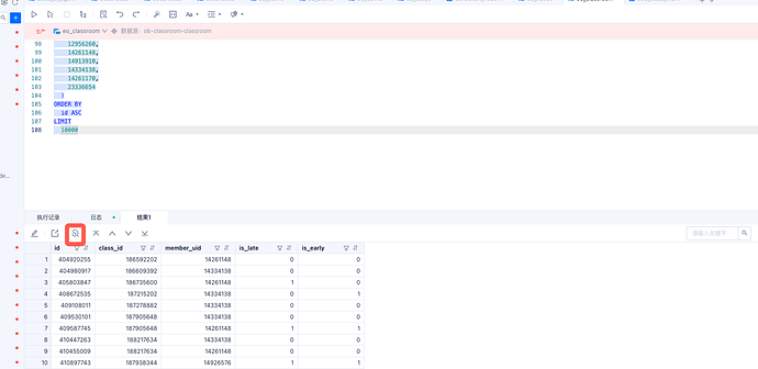

【问题描述】在sql窗口执行sql后查看执行画像有的时候报错,即使同一个sql有的时候成功有的时候失败,失败的时候报错如下:

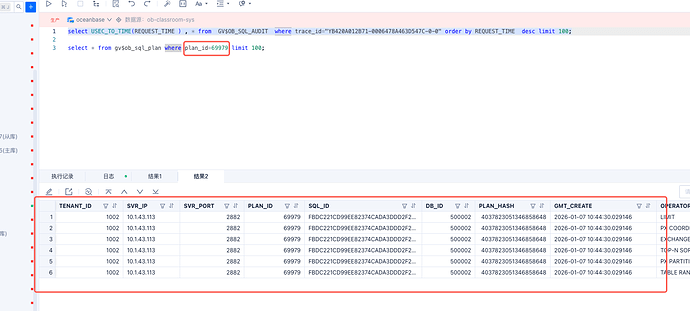

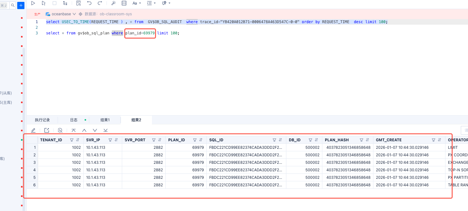

查询执行计划是有的,而且我执行的是同一个sql,一会能看到执行画像,一会看不到执行画像
当前集群的业务量大么,gv$ob_sql_plan存在淘汰机制
请求量每秒2000千左右,我们的资源还是挺充分的,不至于缓存计划生成很快就淘汰了,而且从结果看查询请求是11点09的,执行计划是2026-01-07 10:44:30.029146生成的

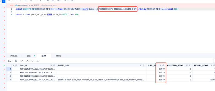

odc的查询sql为
select svr_ip,svr_port,tenant_id,plan_id from oceanbase.gv$ob_sql_audit where trace_id= ? and is_inner_sql=0 limit 1;
麻烦手动多执行下看看是否存在查询异常情况

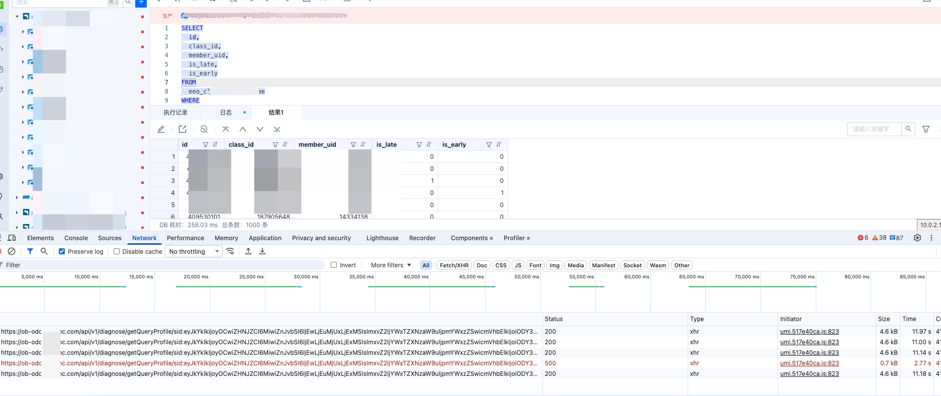

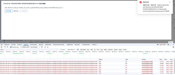

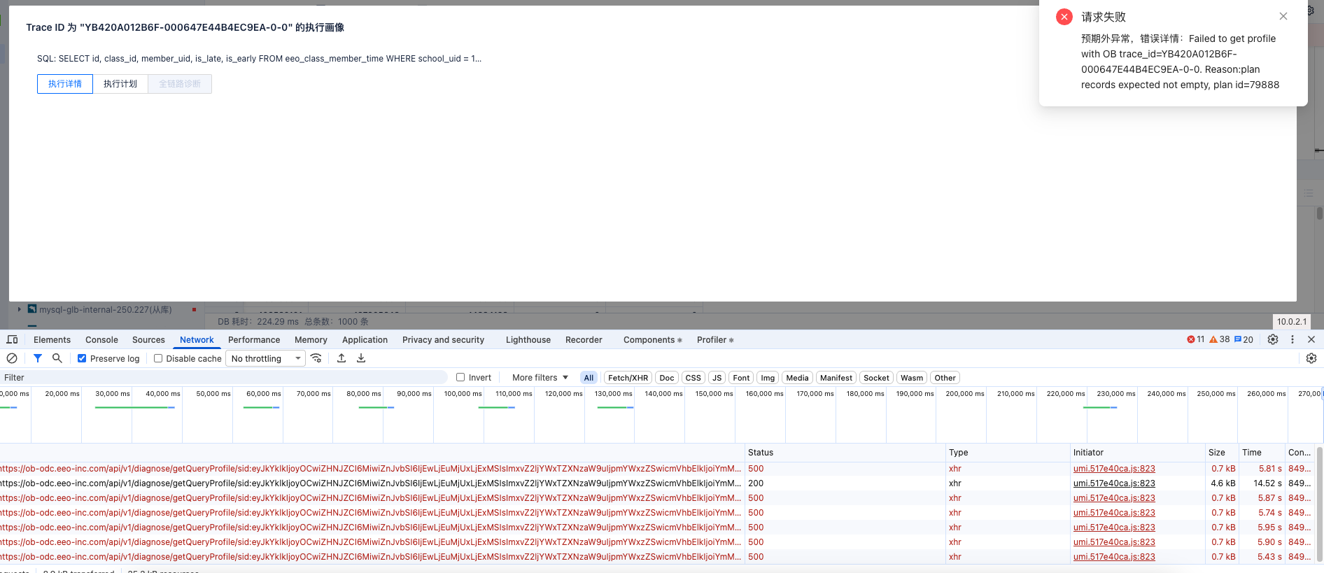

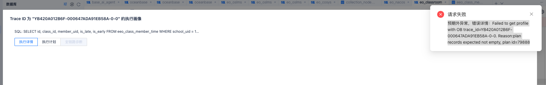

多次执行都没问题,大概都是3秒出结果,但是执行画像,一会好一会不好,我f12看了下结果是报500了,logr日志报Failed to get profile with OB trace_id=YB420A012B71-0006478D75DF6B5E-0-0.但是为啥会失败呢?
对应的odc的log日志报错如下:
[2026-01-07 16:34:06.477 CST][http-nio-8989-exec-95][43a968f2fa184fbc,O0OBN5D03K913TRR5XGJGP][WARN][com.oceanbase.odc.service.queryprofile.OBQueryProfileManager][107]: Failed to get profile with OB trace_id=YB420A012B71-0006478D75DF6B5E-0-0.

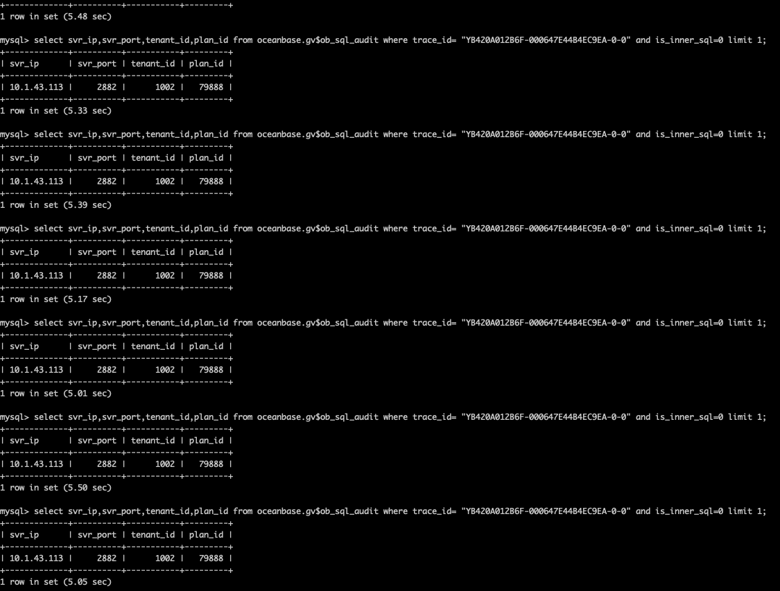

试试黑屏化反复执行这条sql看看sql是否有查询异常情况
黑屏模式下,多次执行,每次都可以成功,但是点击执行画像,只成功1次,成功的那次执行了14秒,其他失败的都是5秒多就失败了,2种方式执行都是在同一个时间段内操作的

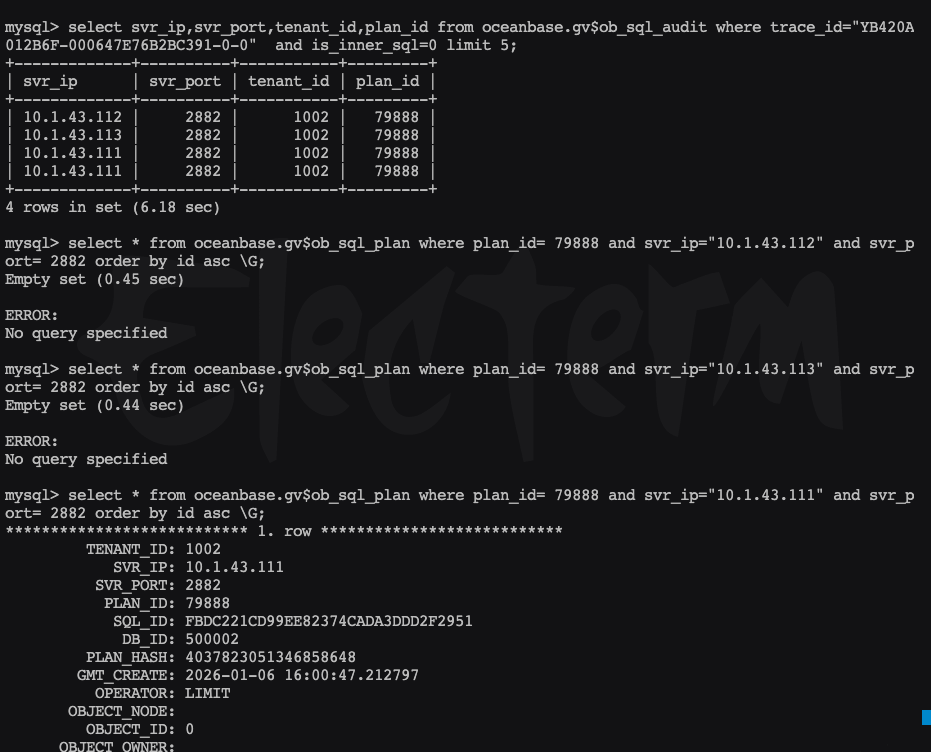

目前通过查询,有的svr_ip节点查询不到导致
select * from oceanbase.gv$ob_sql_plan where plan_id= ? and svr_ip= ? and svr_port= ? order by id asc;
官方回复:那应该就是sql audit查询的svr_ip不固定导致的,用户的sql是分布式计划,在每个节点上都有执行,但是只有111的 ob_sql_plan 视图存了计划
解决:
后续新版本会通过加一个配置项在遇到该问题后,自动触发查询的 gv$ob_sql_plan sql中不加 svr_ip 来规避,具体以实际版本支持的为准
