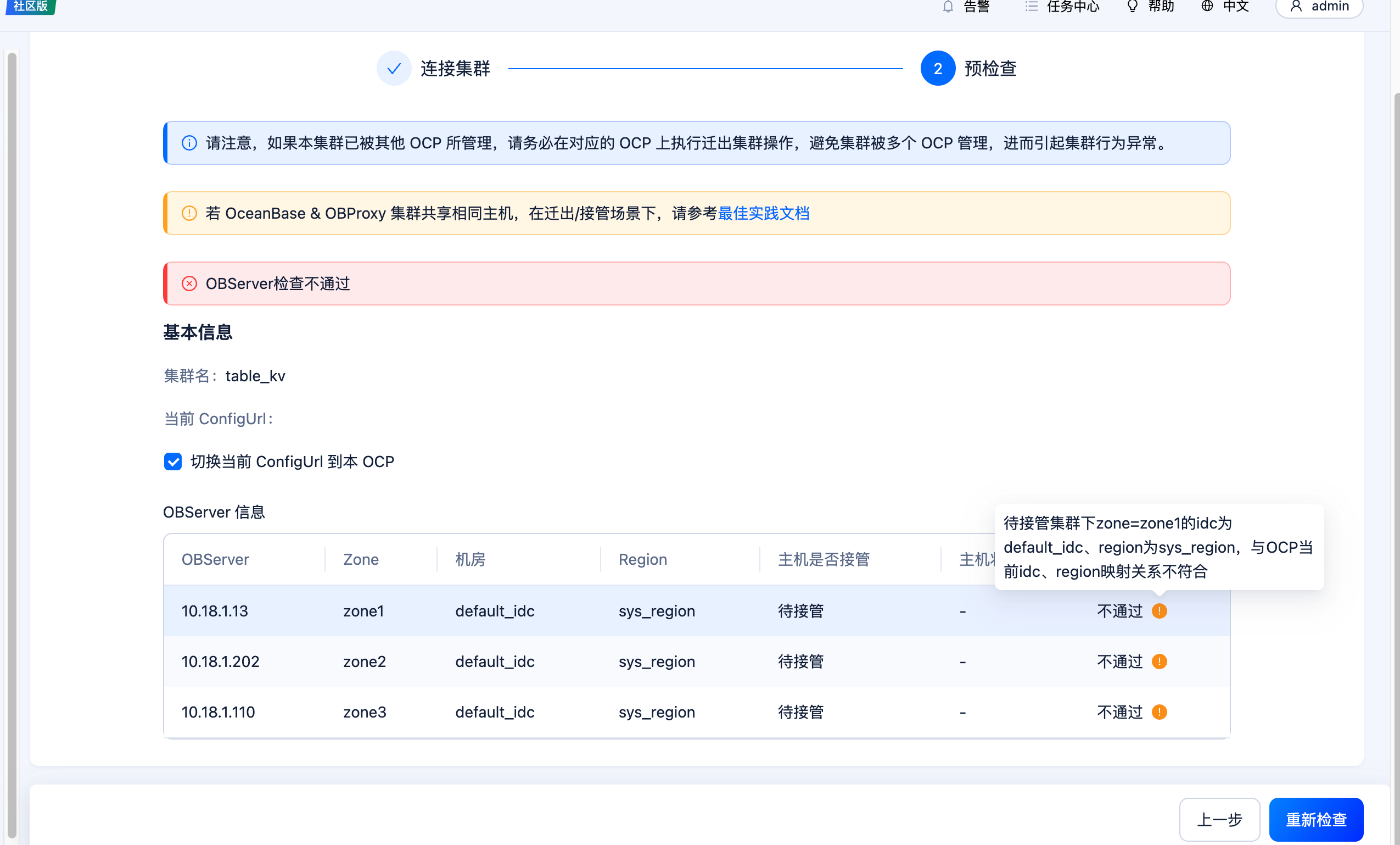

ocp-4.4版本纳管ob-3.1.5版本失败
【 使用环境 】 测试环境
【 OB or 其他组件 】ocp和ob
【 使用版本 】ocp-4.4版本 ob-3.1.5
【问题描述】ocp纳管ob集群失败

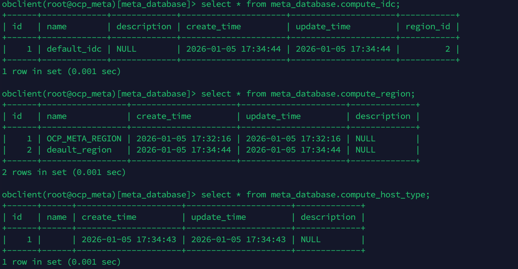

可以登录ocp的metadb数据库 查看一下这个信息
meta_database.compute_idc
meta_database.compute_region
meta_database.compute_host_type
查询结果:

待接管集群下zone=zone1的idc为default_idc、region为sys_region,与OCP当前idc、region映射关系不符合 你可以参考一下这个帖子
还有这个 看看怎么修改
https://www.oceanbase.com/knowledge-base/ocp-ee-1000000003250250?back=kb
元信息的表中有啥报错吗,或者故障日志
好的,我这边通过obd修改了配置文件中的region 启动后就可以了
