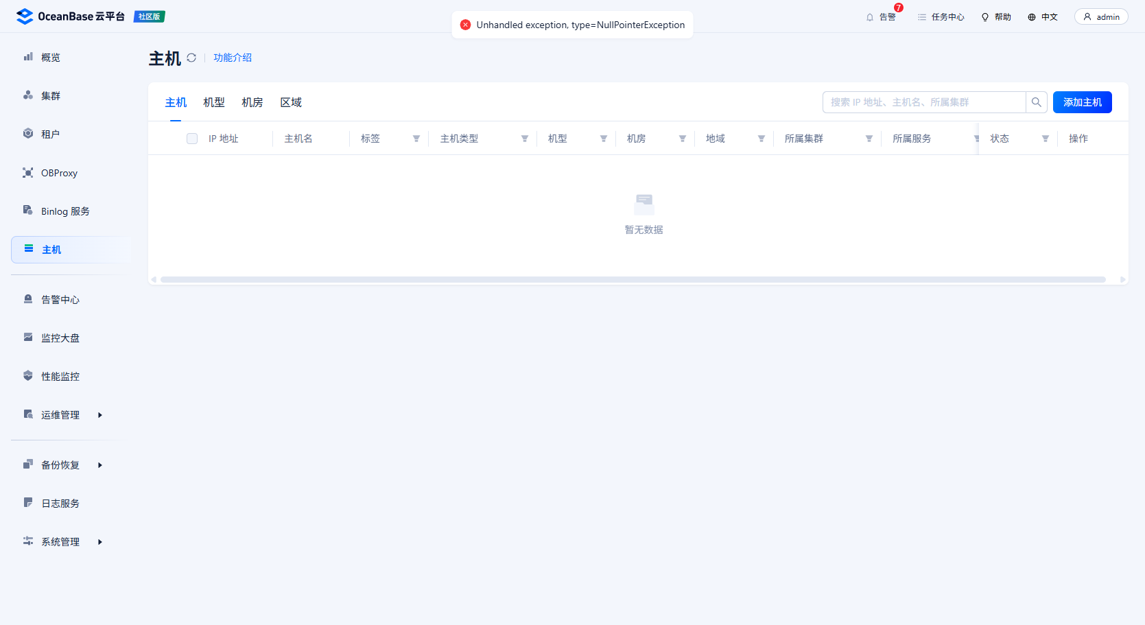

ocp重装agent后报错Unhandled exception, type=NullPointerException
【 OB or 其他组件 】ceanbase-ce:4.3.5-lts
【 使用版本 】ocp-ce:4.3.6
【问题描述】在ocp上重装主机agent后报错Unhandled exception, type=NullPointerException,无法显示所有agent。但是agent好像服务正常,请问如何处理
【复现路径】
【附件及日志】ocp日志如下2026-01-05 17:12:56.084 ERROR 9 — [http-nio-0.0.0.0-8080-exec-2,ef10591b992b143e,48aadf000b7029fc] c.o.o.s.c.e.RestExceptionHandler : Unhandled exception, uri=/api/v2/compute/hosts, duration=21

查看一下 ocp_agentd的进程 是否运行正常
连接到 OCP Meta 租户后查看:
MySQL [(none)]> use ocp;
Database changed
MySQL [ocp]> select * from ocp_exporter_address where instance like '%xx.xxx.211.84%';
是在OCP界面上点击 “重装 OCP Agent” 吗?
ocp_mate库中删除compute_host相关host记录 再次重装就好了
