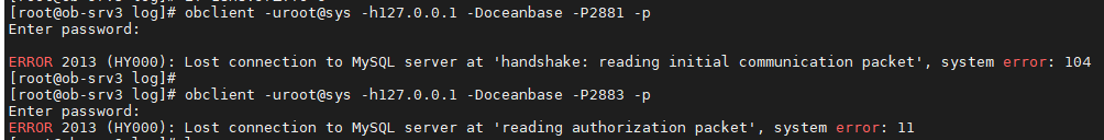

ob配置参数怎么看呢?我看AI是说用sql看。SHOW PARAMETERS;
但是我现在连不上。obclient -h 127.0.0.1 -P 2881 -u root@sys -p 用配置里的密码连接也不行。

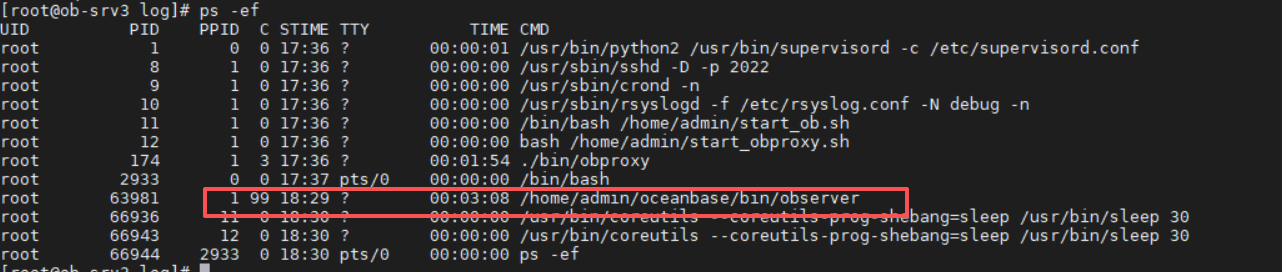

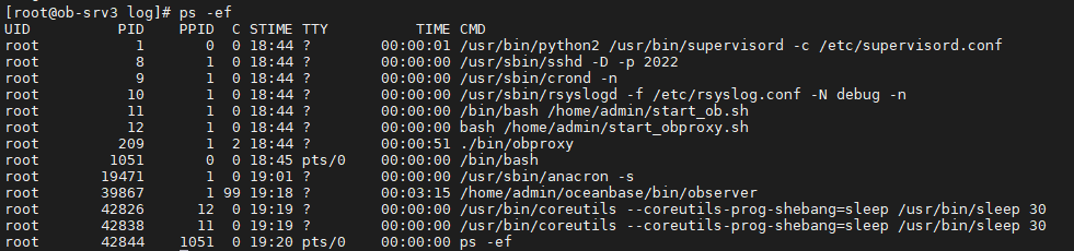

ps -ef|grep observer看下
目前是只有一个进程。

当前存在observer进程 不能登陆么?
obclient登陆试一下看看。这个日志提供一份看看
辞霜
2026 年1 月 7 日 14:20
#20
error:104 应该是不可用ob。这边不清楚docker做过什么配置导致报错的集群id非法参数。
