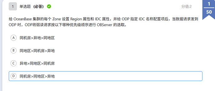

个人学习准备了一台虚拟机安装了单机oceanbase 学习环境(12c/20G/120G磁盘),对oceanbase 的基本操作有了一定掌握,比如搭建单机集群环境,创建租户,创建资源单元,资源池等数据库基本操作。 配置网络环境,使用NFS 文件系统使用命令行进行物理备份与恢复(黑屏)操作。obdumper/obloader 等的操作,基本可以在单机环境下实现。如果需要集群的分布式环境,可以在oceanbase官方的在线体验环境OceanBase 在线体验 - OceanBase Demo - 分布式数据库体验进行操作,比如在分布式环境对observer 启动停止操作,查看observer的状态。总之,一句话,结合OBCP 教程内容,多操作,多总结。此阶段,也参加过官方OBCP v4 模拟考试,比如官方模拟题第一题,第一次做的时候,都不熟悉LDC 概念,但大概都能够猜到,同机房>同城>异地。个人第一次考试的时候,大致就是熟悉OBCP教材的基本操作,记忆了一些常用的知识点,一战考试65分。

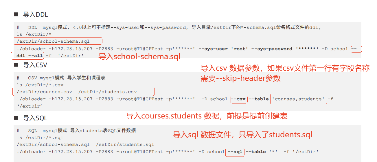

一战过后,有一段时间进入迷茫期,也不知道如何备战了。直到有人在OBCP钉钉群里丢出如下一道练习题的时候,我才知道obdumper/obloader 有这么多弯弯绕绕与细节在里面,它的知识又自成体系。 比如分析一下这道题,obloader 导入参数是–ddl,–sql 表示导入了数据对象与数据。此处数据对象的参数有–table,–view 。表示需要导入表t1 的对象(表的定义),视图对象t2, 对象一般以对象名称-schema.sql 命名,所以导入了t1-schema.sql ,同时导入数据文件格式为sql, A与B 都是csv结构的数据文件,此处导入参数为–sql,所以不能导入。t2是视图对象,应该导入t2-schema.sql 文件,所以D 也不正确。
/obloader -hip -P2883 -uroot@TenantCluster -p’********’-D dbschema --ddl --sql --table ‘t1’–view ‘t2’ -f ‘/extDir’ 导入下面哪个文件

经过分析,就需要将社区,钉钉群出现的考题与OBCP 教程相结合,扩展自己的知识,基本上需要把教材上相关的举例都实际操作一遍。下面来复盘一下obdumper/obloader 的知识体系。1. 深入理解参数的定义,比如导出对象参数–table,–procedure,–view, 需要与–ddl (数据定义语言),–csv,–cut,–sql(数据文件导出格式) 参数一起使用,前者是导出对象,后者 --ddl 代表对象定义语句,针对表的数据,需要使用–sql或–csv 或–cut 参数。2. obcumper 导出时,目标目录有data,log两个目录,导出对象(表,存储过程,函数,序列等等)定义语句一般是以schema.sql 的文件,数据文件导出一般是csv,或sql 文件。3. 导出遇到错误或异常,可以从日志目录中查看日志文件,找到对应报错信息。以下是根据习题,对于教程实例,进行的思维解析过程。

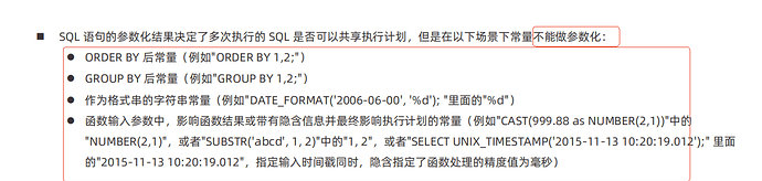

灵活考题,给定一个sql 语句,找到能够运用相同的参数化 的语句。这个知识点主要是快速参数化,哪些信息不能参数化。
比如如下语句使用的相同化参数语句 select 1 as flag,c2,c3 from t1 where c2=1 order by 1; select 2 as flag,c2,c3 from t1 where c2=1 order by 1;
OBCPV4 部分习题参考.txt (954 字节)
最后,想办法验证,查询sql上面两个语句是不是是相同的参数化语句,需要使用视图gv$ob_sql_audit 查看query_sql 与statement.
