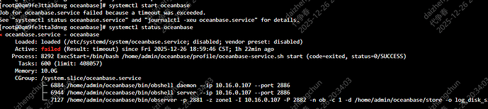

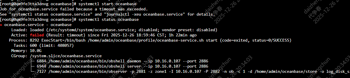

systemctl 启动报超时错误
【 rpm安装方式 】
【 使用版本 】oceanbase-ce-4.5
【问题描述】root使用rpm安装部署后systemctl start oceanbase 超时错误
【复现路径】rpm安装配置结束,执行systemctl start oceanbase 控制台卡死 一直到报超时错误,再卡死时,开启另外一个控制台systemctl status oceanbase 显示已经正常启动
看下数据库日志
2886是啥端口啊

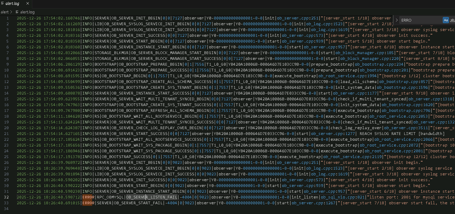

需要提供一下observer日志
是这个文件吗
需要查一下observer.log日志

我看alert.log发现是 启动OB_SERVER_INSTANCE_START开始的报错
日志报错2881端口已经被其他进程占用
