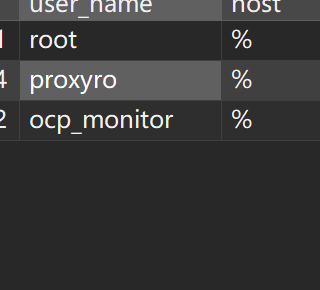

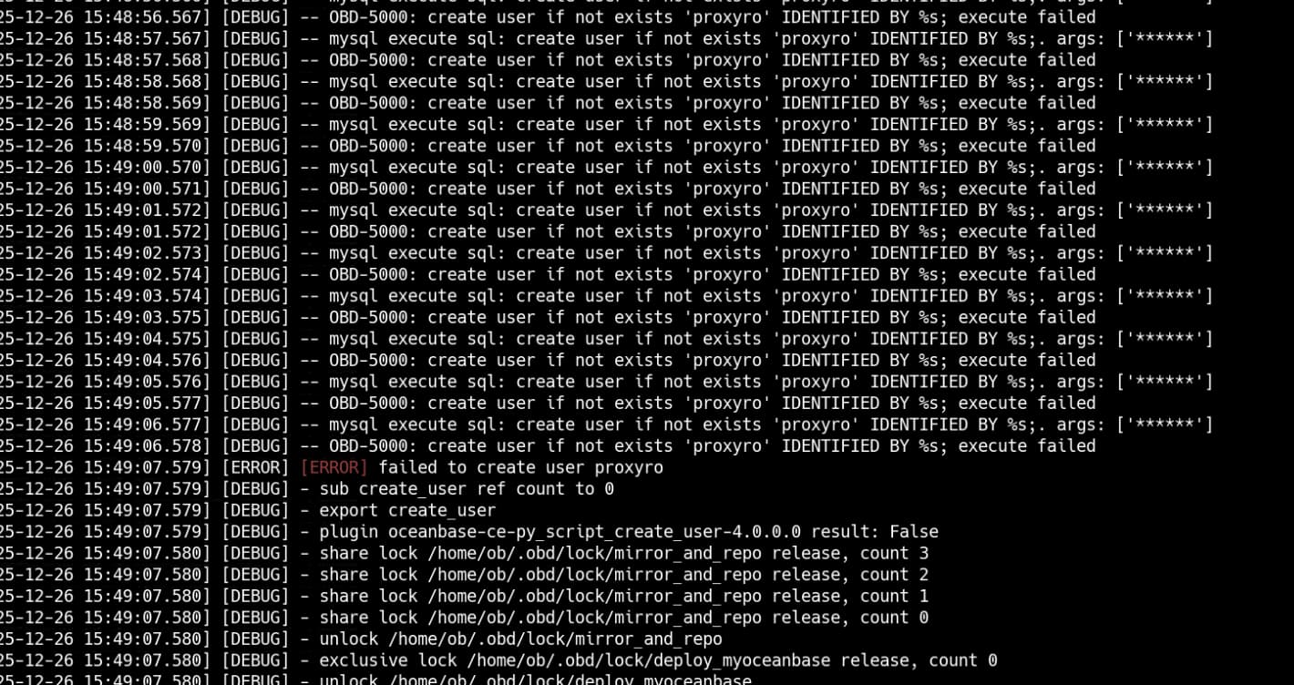

【问题描述】使用ocp升级了observer到4.5.0版本,然后就起不起来了,提示failed to create user proxyro, ob数据库是可以连接的,我连接了sys租户,查看到也有proxyro这个用户啊

这里看你是使用的obd进行的集群启动。
这套ob集群是否使用ocp进行过obproxy关联操作?
麻烦提供一份yaml文件,可以测下文件中的proxyro密码是否正确

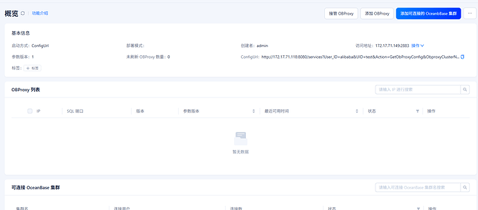

不用了,我已经全部删了,重新部署了一个ocp,现在是部署起来了,但是我之前那个ocp创建了一个observer的集群和一个obproxy的集群,我现在要怎么添加到现在这个ocp上呢

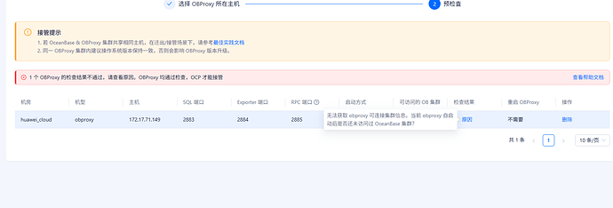

现在提示这个

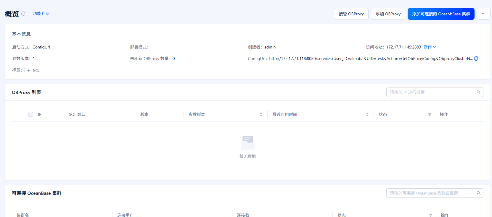

接管ob集群使用2881端口不要走obproxy。后续创建一个空的obproxy集群使用这个集群去单独接管obproxy
我OB集群是接管进来了,我obproxy创建了一个空的集群,我是接管obproxy还是创建obproxy??

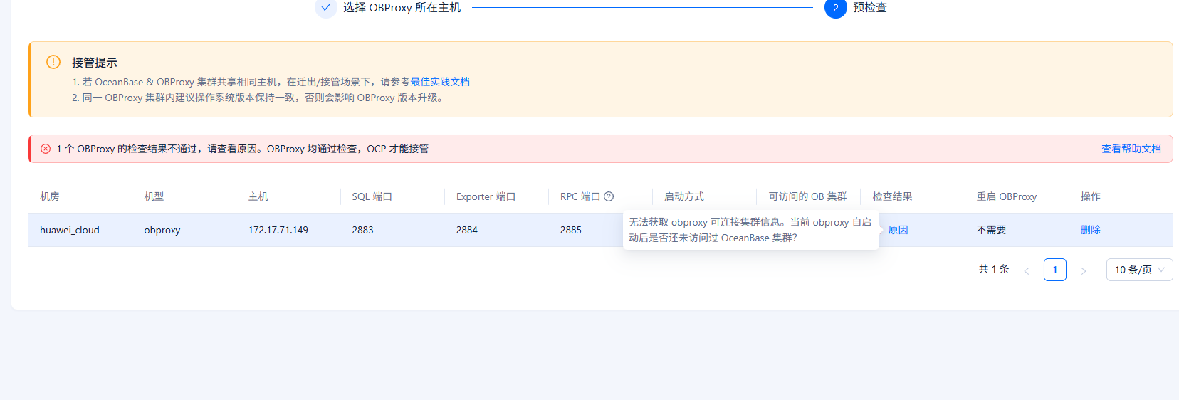

接管的话就会报刚刚上面那个错,添加的话他是重新安装吗??我这个主机之前装了odp的

可以了,是因为ODP集群还没有连接过OB集群,我手动连接一下预检查就通过了
