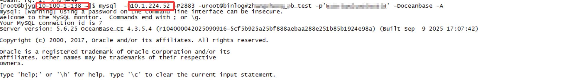

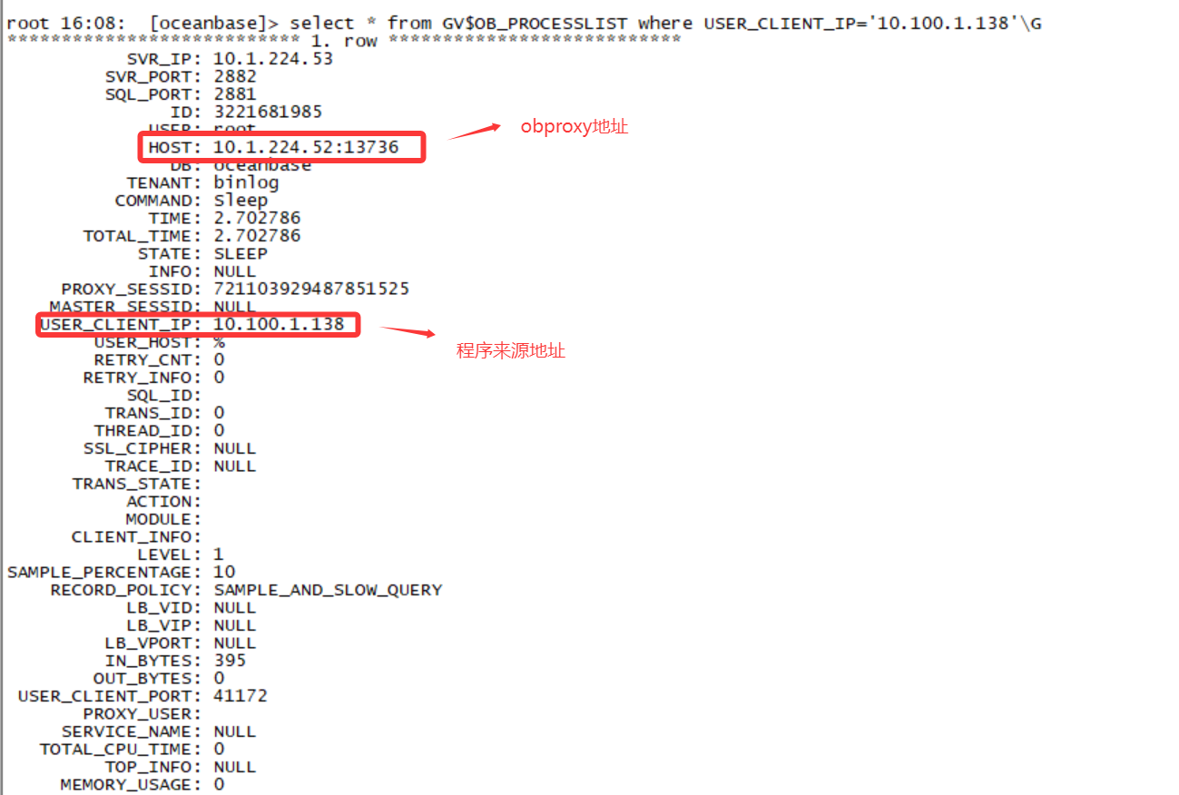

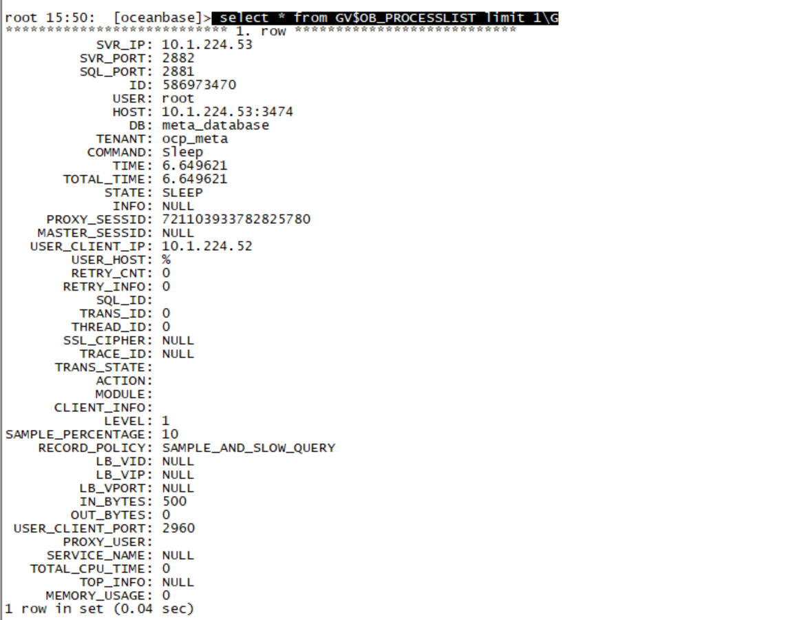

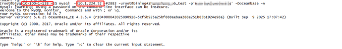

你的问题没有描述清楚
实时:
 select * from GV$OB_PROCESSLIST limit 1\G
历史:
 SELECT SID,usec_to_time(request_time),USER_CLIENT_IP,CLIENT_IP,CLIENT_PORT,QUERY_SQL FROM GV$OB_SQL_AUDIT ;
obproxy 连接可以通过SYS租户查询到 obproxy IP
