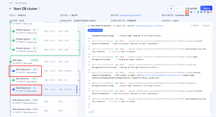

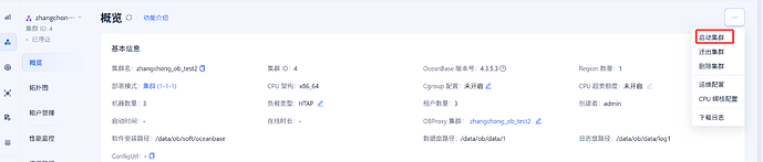

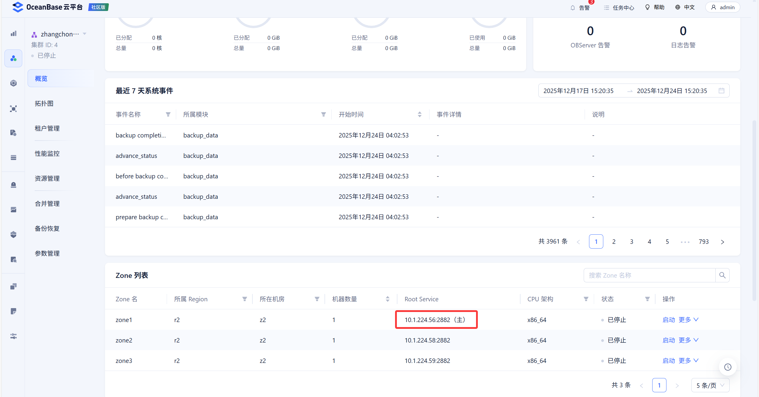

【问题描述】1-1-1集群主机断电后,集群有2节点无法正常启动

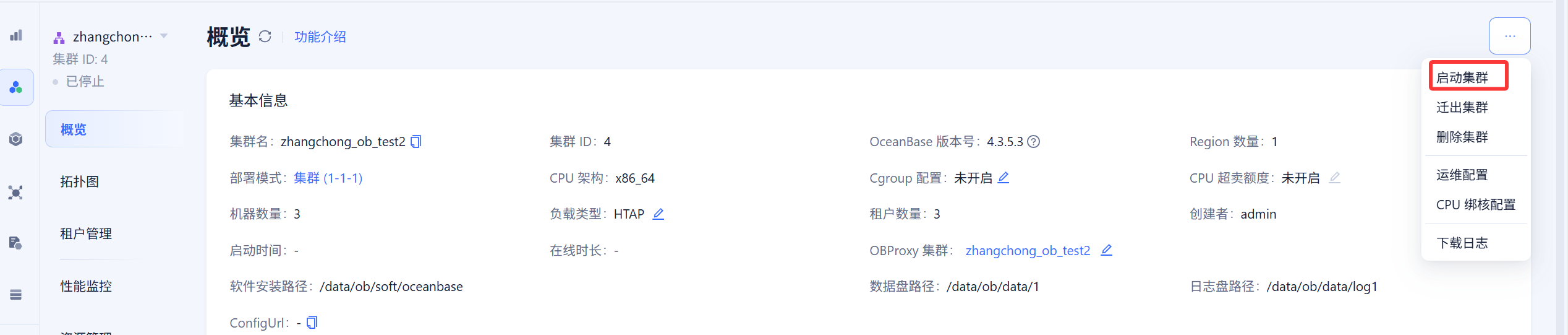

尝试1: OCP 启动集群失败
log_task_24000353.zip (20.7 KB)

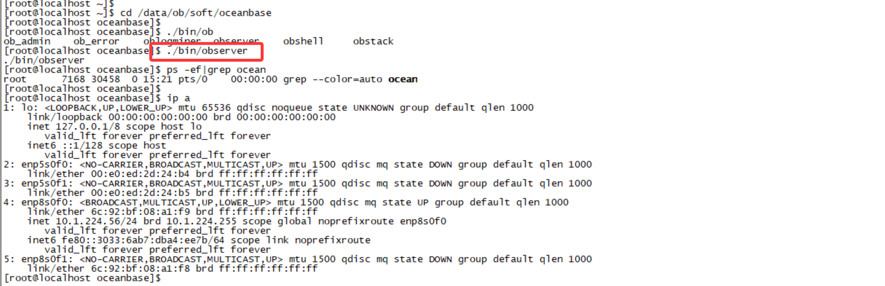

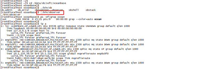

尝试2: 手动启动OCP部署的OB集群失败

尝试1: OCP 启动集群失败

需要提供一下启动observer失败节点的日志
可以检查下集群内节点的时钟同步,网络,磁盘挂载等
58 59两个节点均存在IO ERROR问题,可能是断电导致磁盘损坏了

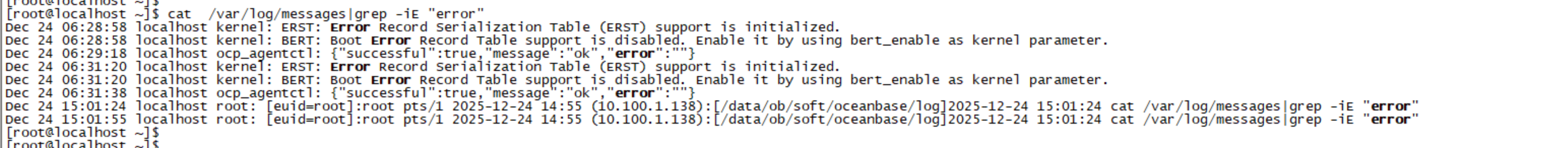

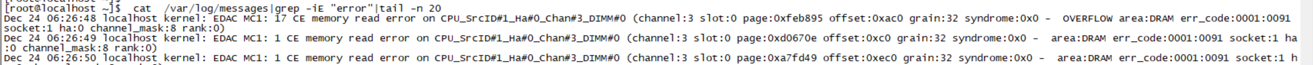

先查一下 var/log/messages日志信息看下是否有磁盘报错问题。
如果判断磁盘损坏三节点损坏两个无法修复了
检查一下磁盘空间这些呢!
/var/log/messages 中一台没报错,一台有 memory read error on 报错,但不是直接的磁盘报错。

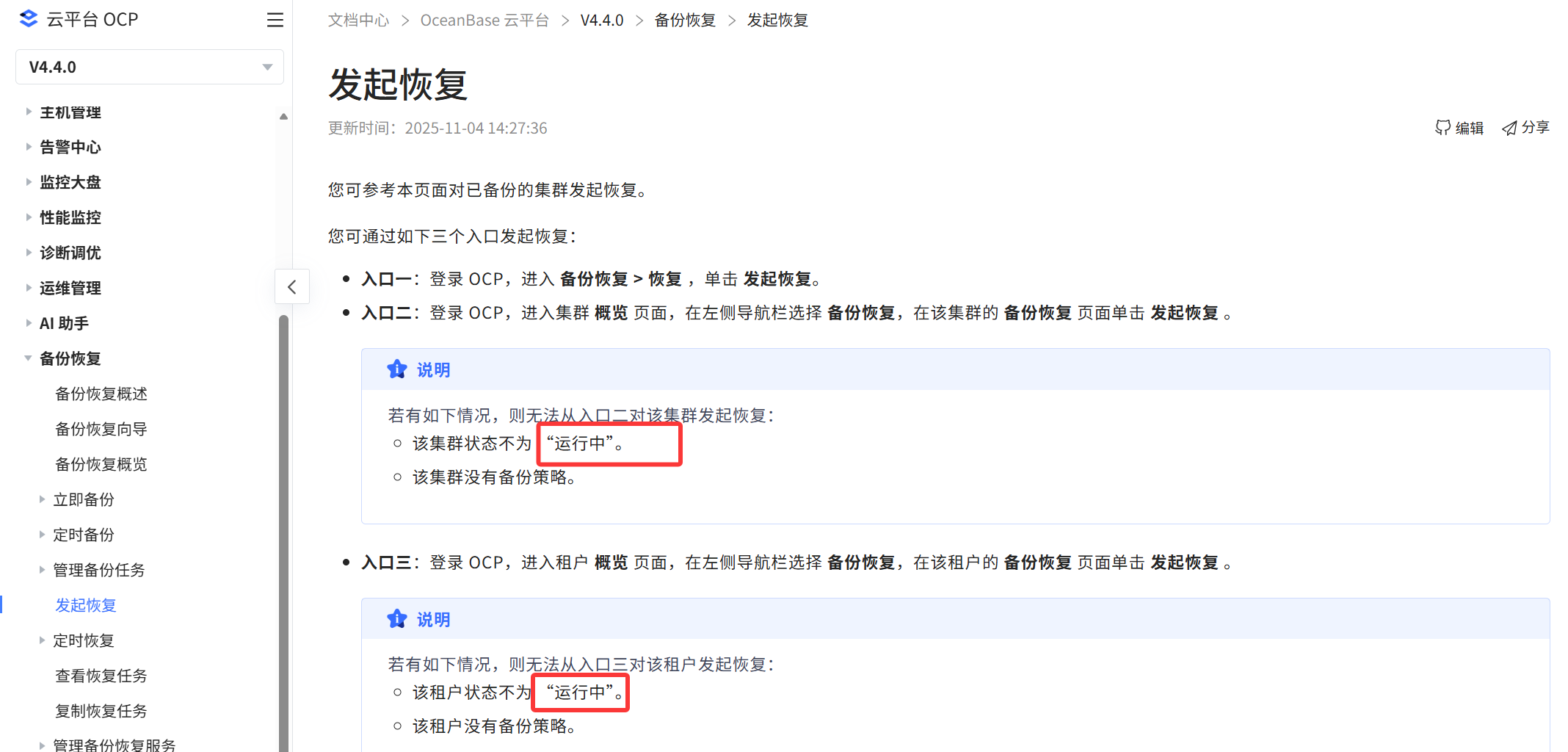

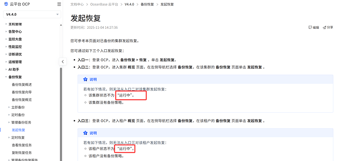

我OCP有此集群的备份,此集群目前是关闭的,还能还原吗?
OCP有损坏集群的备份,需要怎么恢复损坏集群的数据
666
有备份可以恢复,创建个新的空集群,4.x备份恢复是租户级别的。
