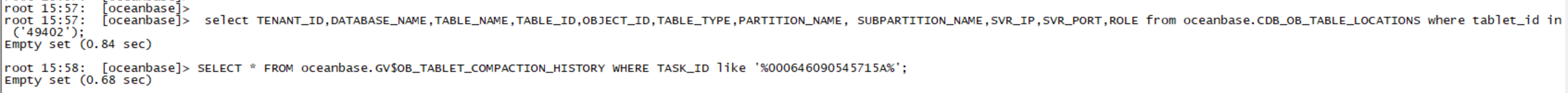

obclient [oceanbase]> SELECT * FROM oceanbase.GV$OB_TABLET_COMPACTION_HISTORY WHERE TENANT_ID=1007 AND TABLET_ID=49402 ORDER BY START_TIME DESC LIMIT 10\G
查询下结果看下
root 15:52:  [oceanbase]> SELECT * FROM oceanbase.GV$OB_TABLET_COMPACTION_HISTORY WHERE TENANT_ID=1007 AND TABLET_ID=49402 ORDER BY START_TIME DESC LIMIT 10\G

SELECT * FROM oceanbase.GV$OB_TABLET_COMPACTION_HISTORY WHERE TASK_ID like ‘%000646090545715A%’;
没有查询到 使用trace id查询下试试
是不是因为单个分区合并耗时很短,量变产生的巨变? 或者 GV$OB_TABLET_COMPACTION_HISTORY 记录不准确
集群最新貌似查不到 tablet_id in (‘49402’) 的记录了
49402是tablet id。
1个minor+13个mini一共触发14个sstable一起合并。看刚才发的该分区目前是可以正常合并成功的。怀疑当时宏块可能出现了问题
