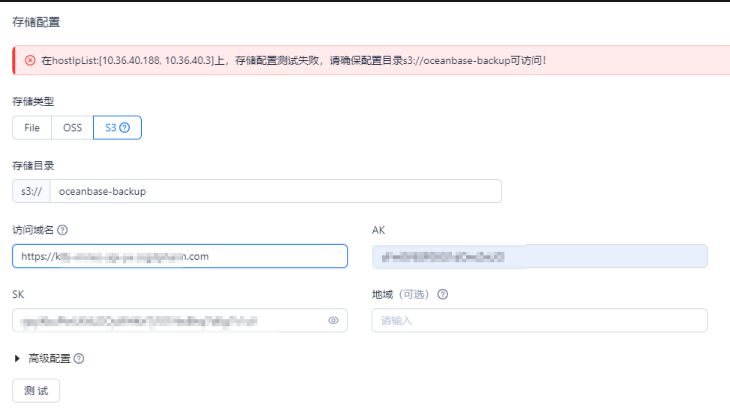

ocp 不支持 发起备份至 minio吗
ocp版本为4.4.0 备份无法连接到minio中,请问是版本不支持吗

存储配置测试失败,你在40.3和40.188 分别用s3客户端 访问这个bucket可以成功吗?
如果可以成功,你用黑屏设置备份看是否可以成功?
如果黑屏设置备份也可以成功 那就是OCP这里的报错不太符合预期
我在40.3和40.188都是过了用 mc 客户端连接的话是可以连上,并获取桶信息的
黑屏备份到本地服务器还没有试过,有参考文档么

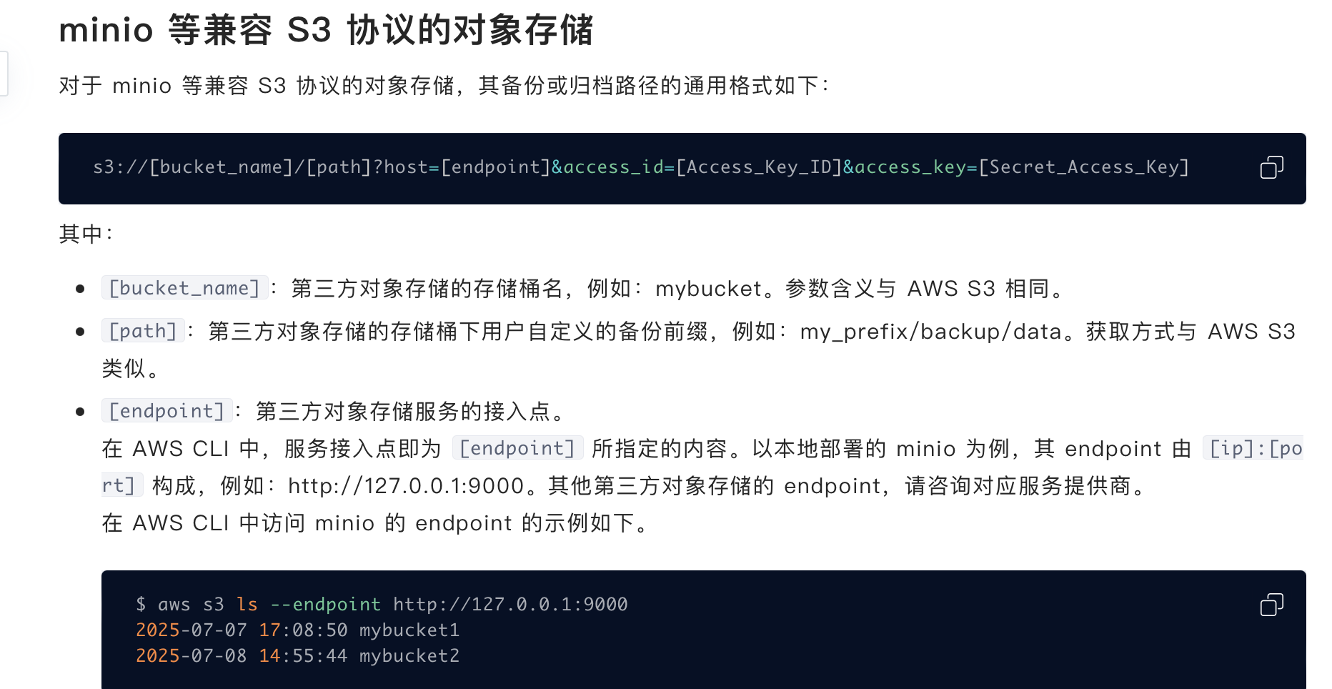

https://www.oceanbase.com/docs/common-oceanbase-database-cn-1000000003465303
https://www.oceanbase.com/docs/common-oceanbase-database-cn-1000000003378784

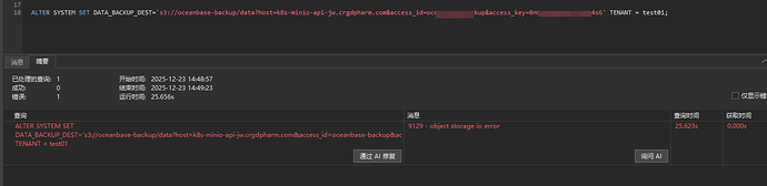

我在本地测试集群测试了下,提示了9129报错

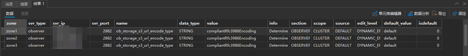

ob_storage_s3_url_encode_type 这个参数也是改了的

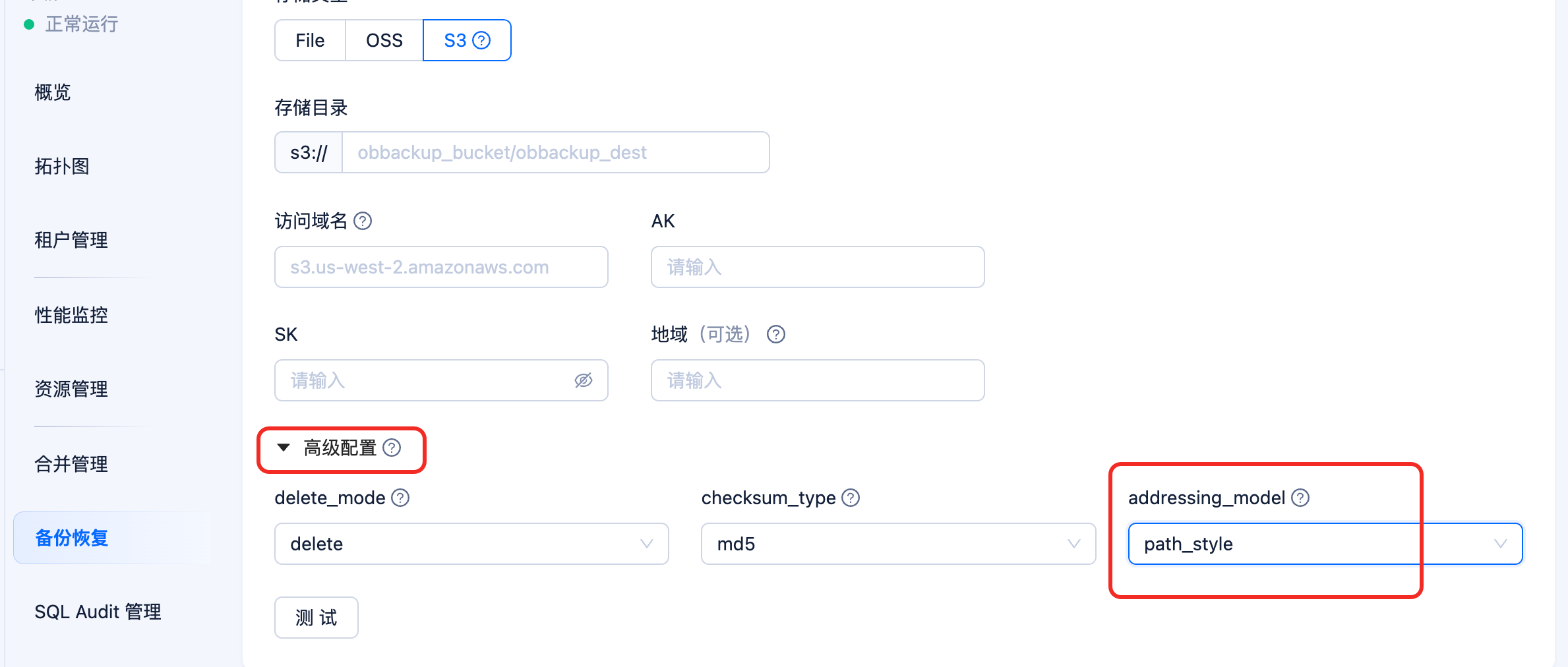

另外MinIO 不支持 virtual_hosted_style,应该使用 path_style,黑屏这里加上
&addressing_model=path_style 再试下
ALTER SYSTEM SET LOG_ARCHIVE_DEST='LOCATION=s3://oceanbase-test-bucket/backup/archive?host=obs.****.myhuaweicloud.com&access_id=****&access_key=****&addressing_model=path_style' TENANT = mysql_tenant;
ALTER SYSTEM SET DATA_BACKUP_DEST='s3://oceanbase-test-bucket/backup/data?host=obs.****.myhuaweicloud.com&access_id=****&access_key=****&addressing_model=path_style' TENANT = mysql_tenant;

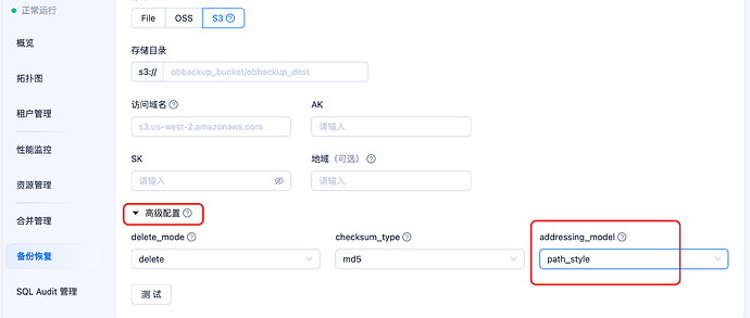

OCP上点高级配置 选 path_style
蹲一个后续,遇到了类似问题,OCP上调整path_style也没效果

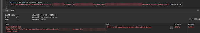

然后我创建了个test租户专门测试了下,去黑屏下加上path_style,报错变成了9126

这个9116报错,应该是权限问题,你在复现一遍取下 observer.log和rootservice.log 我看看缺少什么权限,或者你直接使用管理员账号试下
我试了下host前缀如果不加https就是报9116,错误然后observer.log看不到日志输出,

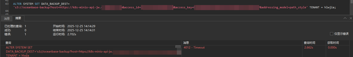

但是如果加上了https会出现 4012 的超时错误,
然后observer.log是可以看到日志的

测试过也是不行,而且我也手动把这个内部域名证书导入进系统了,正常的话也能走应该https协议
