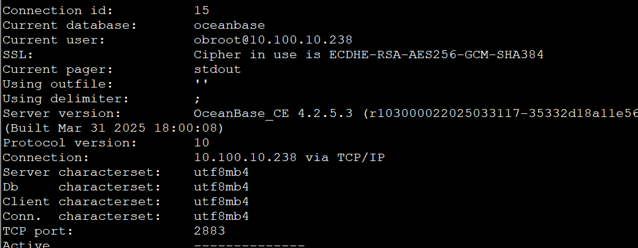

oceanbase4.2.5社区版 ssl配置不成功

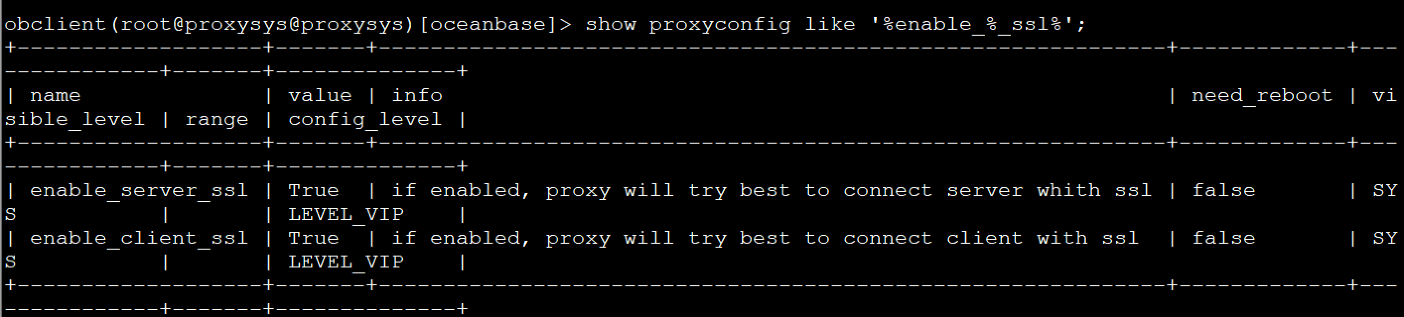

obprox配置了ssl

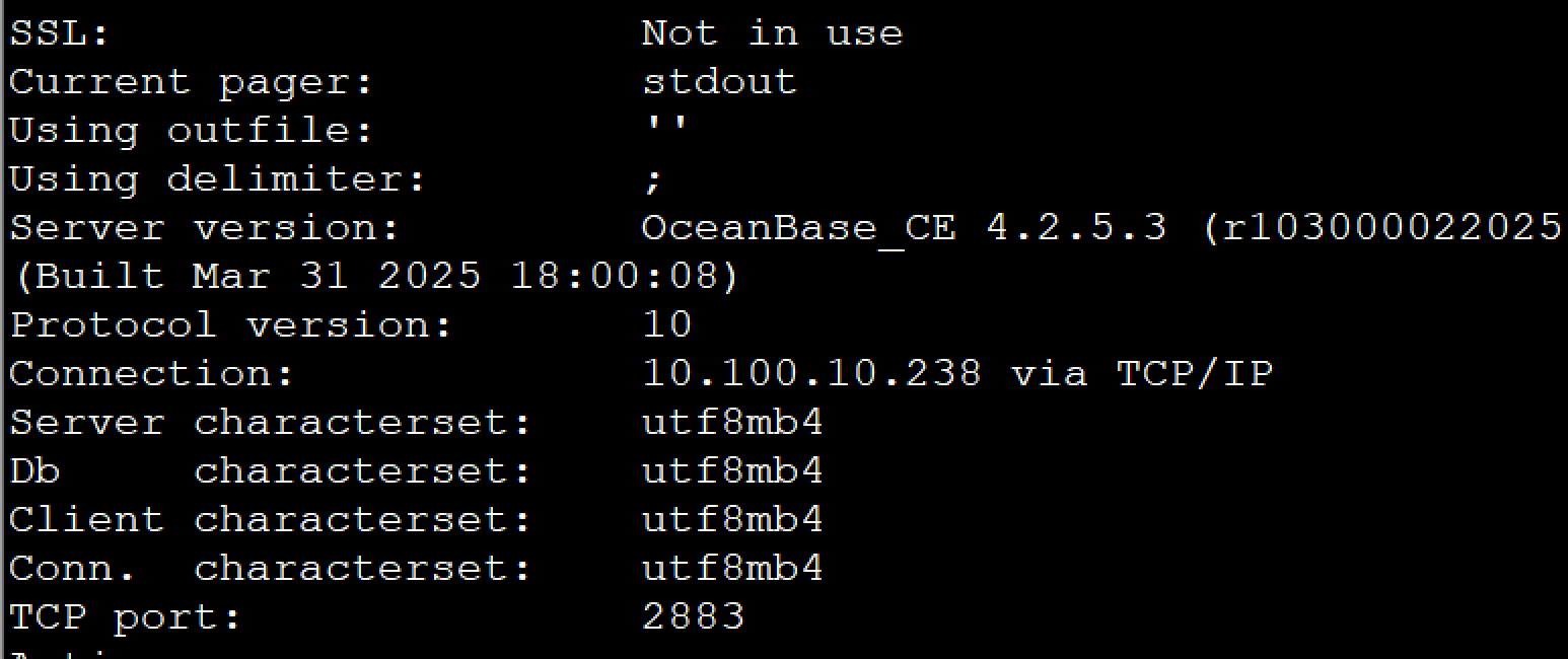

但是只有在连接时加了–ssl才会使用ssl
不加–ssl就没有ssl

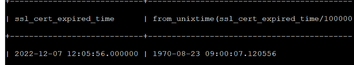

这个时间也不对,有帅哥可以指导下不

正如你所测试的,客户端 加 --ssl 才是开启 ssl 链接,它也支持了。

但是这个过期时间不对叻
另外我看有的博客结论是obproxy开启了客户端和服务端的ssl安全认证,客户端连接会强制ssl的叻
应该不是你描述的那么简单,你可以先看看这个。
就是按照这个配置的,
但是obclient不提供ssl,建立连接时没有带上ssl认证信息。
图中这个话意思是 不管 客户端 obclient 连接 obproxy 是否提供 ssl 认证, obproxy 连接 observer 都会带上 ssl 认证即开启 ssl 连接。因为 obproxy 跟 observer 已经配置了 ssl 连接。 observer 能要求的只是 用户 tpcc_ssl 必须提供 ssl 认证才能连接,这个连接是从 obproxy 过来的,满足要求。如果这个连接是从客户端 obclient 直连 observer 过来的,除非 客户端连接带上 ssl ,否则 observer 是不会接受这个客户端连接。
回到你最初的疑问,客户端连接是否提供 ssl ,就以客户端的连接命令参数里是否包含 --ssl 为准。这并不矛盾。要看 客户端连接到那里。
客服端是连到obproxy的,连obobserver必须要提供ssl证书.所有我觉得很奇怪,客服端连接obproxy应该是要自动带上ssl证书才对。这个怎么排查哪里除了问题叻?
