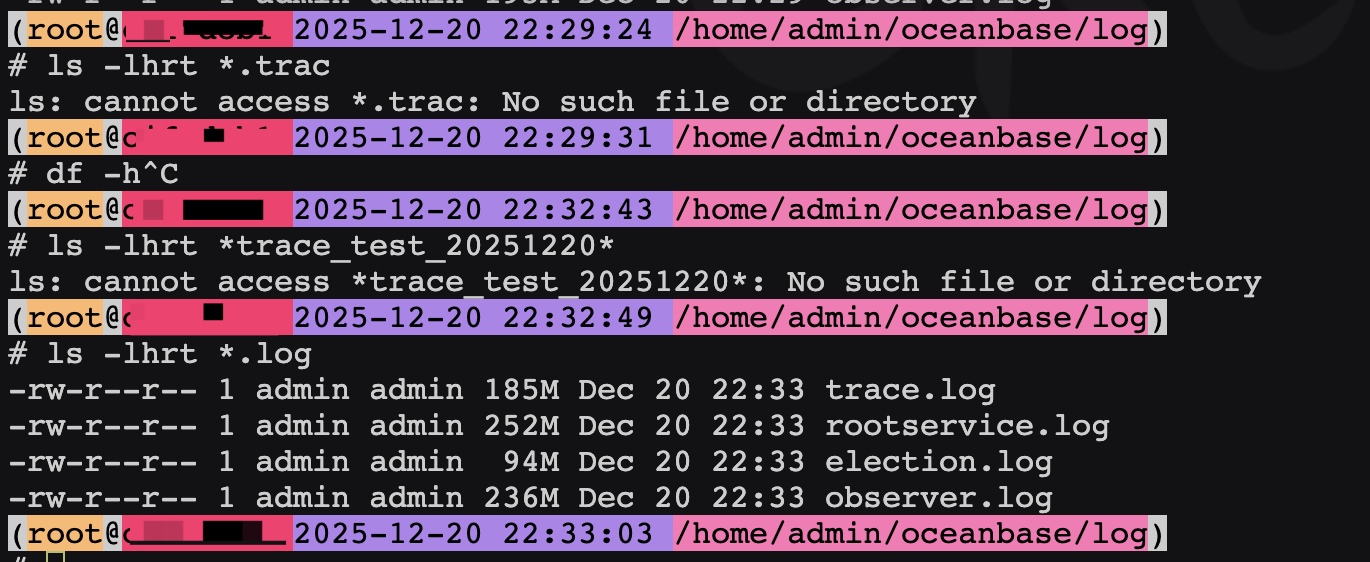

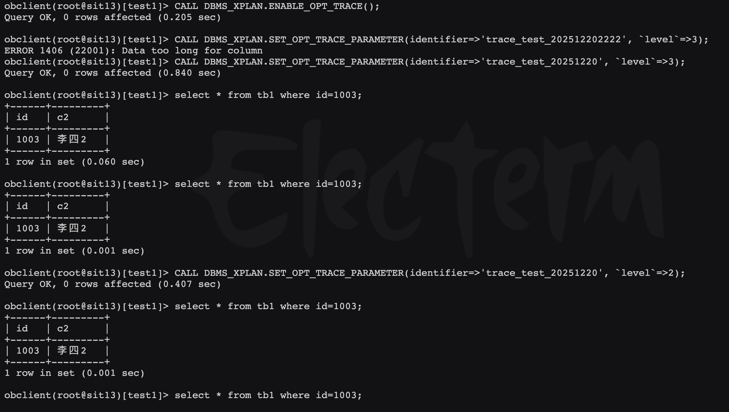

根据小组手回复的文档,在session里开启优化器追踪功能,但是并没有找到对应的日志文件
https://www.oceanbase.com/docs/common-oceanbase-database-cn-1000000001503621
原因:如果这个查询可以命中 plan cache,就不会硬解析生成计划,就不会有 opt trace 日志,这里执行 explain,就一定会产生 opt trace 文件了。
另外直接连接observer进行测试,避免trace的log落到其他节点上
