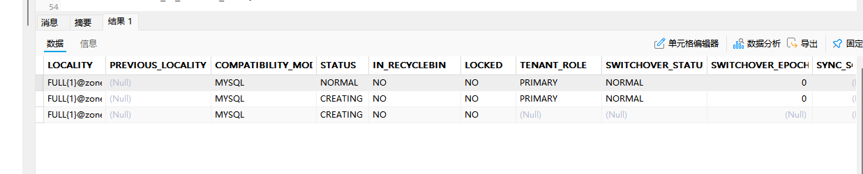

登录 sys租户 select * from oceanbase.dba_ob_tenants; 截图看下, 这表 有租户的状态
如果租户没创建完毕, 怎么能登录呢 ?
昨晚执行创建租户的超时了,我就直接登录了,现在我要删掉重新创建一下吗
删掉吧。 重新创建, 看看超时是那一块, 然后再解决
那应该是创建有问题 重新创建一下租户 看看是否还有问题
一晚上没完成的话,不要等了哟。
