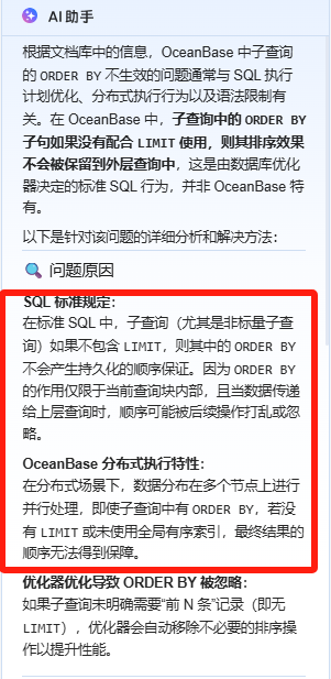

是不是下面这个原因,因为是ob集群分布式环境,导致子查询的结果到上层查询后排序就不可预估了?
实际上外层加上order by就正常了
这个一点 是因为排序的列不是主键或者是索引列造成的 我记得应该是传统的数据 是相通的 看着这个解释就是因为这个原因
除了这个问题,还有其他地方有乱序问题,我看到过说MySQL默认会加order by 主键id,迁移到ob难道只能手动改代码加上去才能保持顺序吗?
应该就是这个原因 ob这里应该不会加上主键的
mysql不是加了主键排序,而是跟执行引擎有关的,mysql的行为就只能是以驱动表的序计算、输出
ob算子更多,会打乱驱动表的序
好吧,那只能查漏补缺了加上排序了
