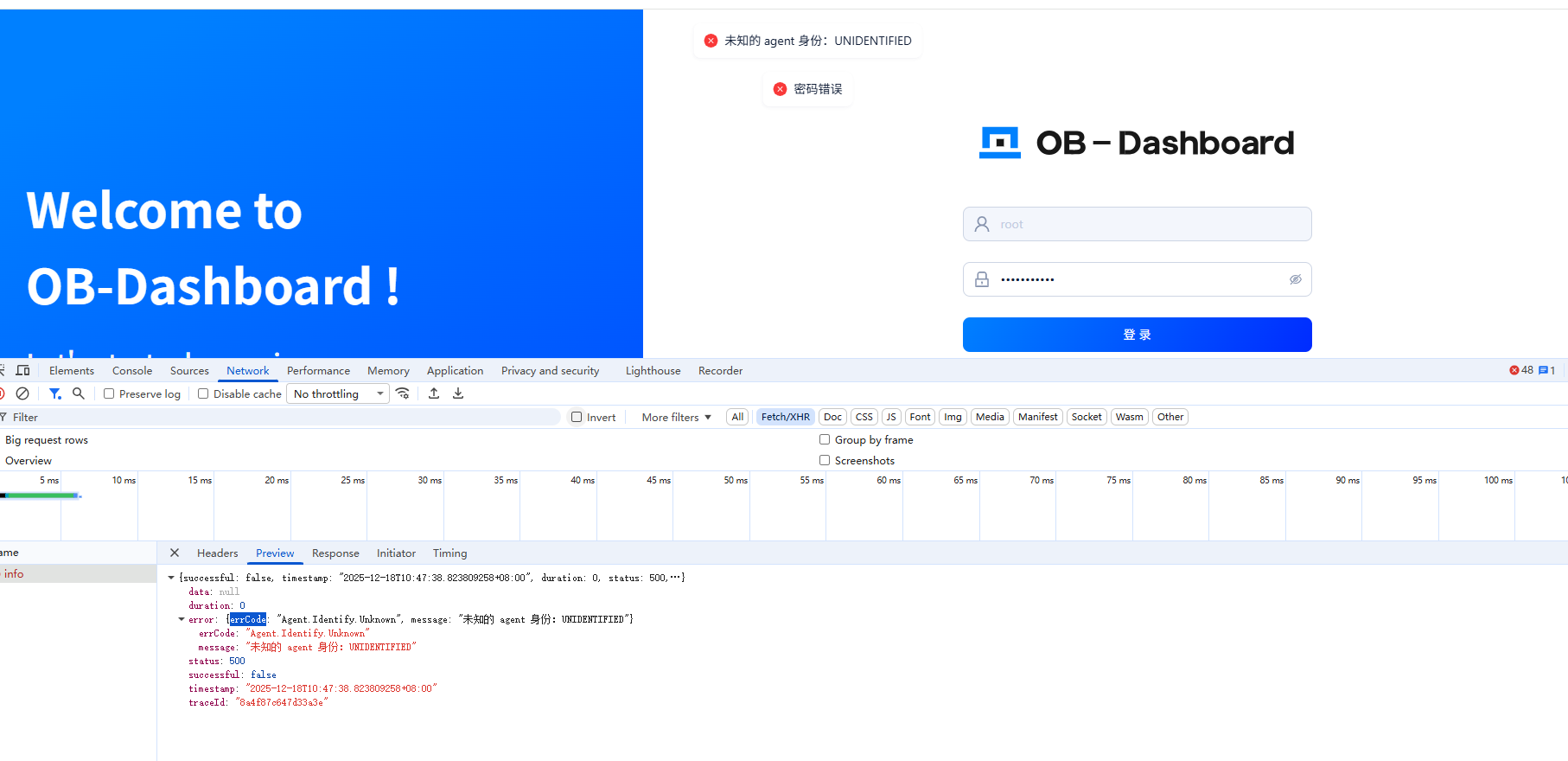

ob-dashboard无法登录
【 使用环境 】 测试环境
【 使用版本 】oceanbase4.3.5
【问题描述】ob-dashboard无法登录
请大佬指点一下,或者有没有相关对应排查文档

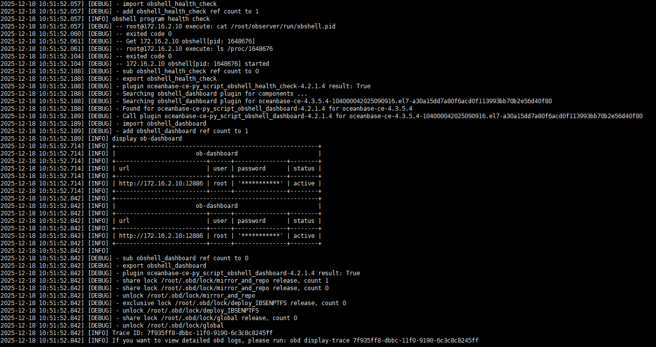

日志中ob-dashboard状态为
[2025-12-18 10:25:53.387] [INFO] ±-------------------------±-----±--------------±-------+
[2025-12-18 10:25:53.387] [INFO] | url | user | password | status |
[2025-12-18 10:25:53.387] [INFO] | http://172.16.2.10:12886 | root | ‘***********’ | active |
日志文件提供一下 obd的yaml文件发一下

是observer.log吗
obd 的日志看起来是正常的,可以先确认下是否密码是正确的,登录需要使用 sys 租户的 root 密码
集群的拓扑结构是什么呢?
可以进入到任意一个 observer 节点的工作目录(看日志应该是 /root/observer)执行 ./bin/obshell cluster show,查看一下当前的集群状态。
看这个报错像是 obshell 接管 ob 集群时出现了问题。
密码是正确的
测试环境 只有一个节点

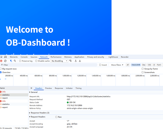

这个接口能正常响应
