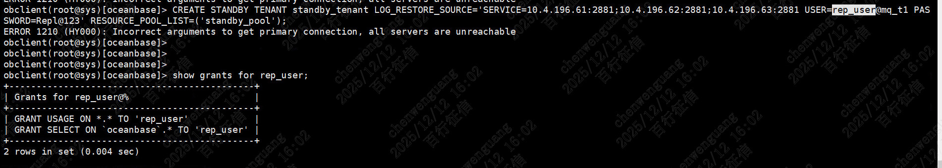

创建备租户失败
【 使用环境 】 测试环境
【 OB or 其他组件 】OB
【 使用版本 】4.4.1.0
命令是抄官网的,各个ob server之间的通讯也是正常的

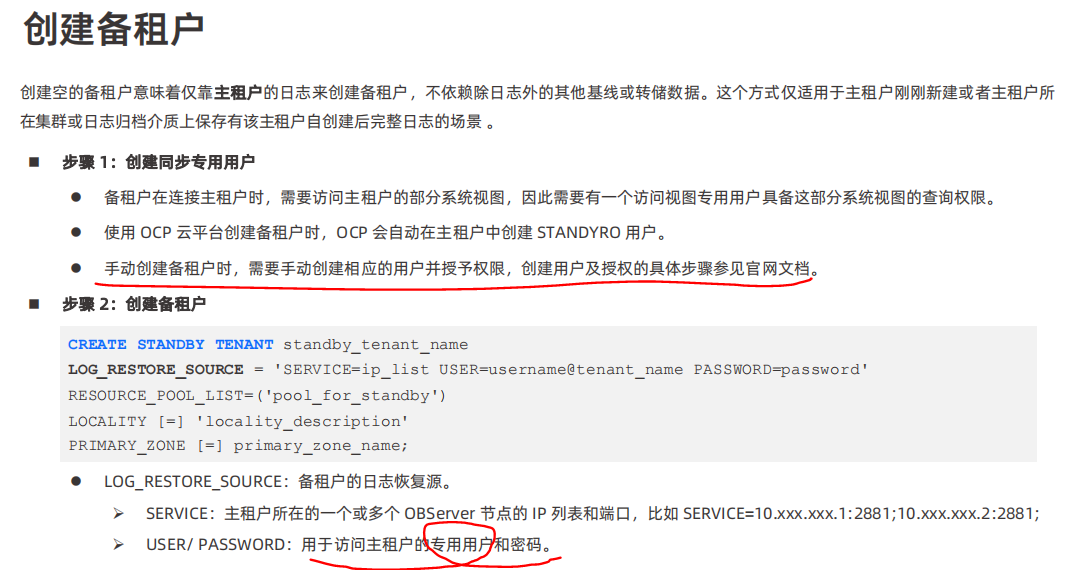

手动创建备租户最好是用专用的用户。
https://www.oceanbase.com/docs/common-oceanbase-database-cn-1000000004476438
另外命令中用单引号,不是双引号
更改成单引号,还是一样报错
之前用了专用用户,一样报错,才想着改成root

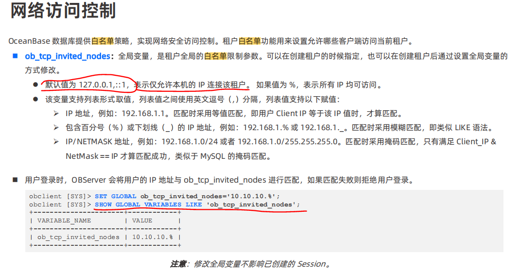

看看备租户的节点是不是不在主租户的 IP 白名单内 主租户的节点上查看一下
show variables like ‘ob_tcp_invited_nodes’;

在备租户所在集群的服务器上,使用上述连接串可以访问登录主租户吗
试了下,连接不上,但我不知道问题出在哪了

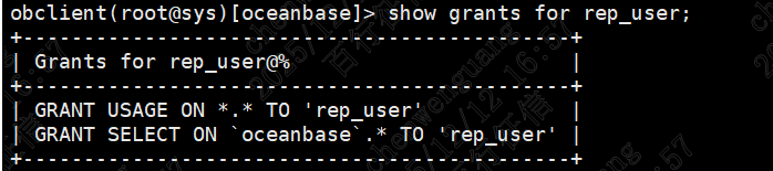

权限如下
1.telnet 对应主机和端口,判断是否因为策略问题。
2.在主租户的集群服务器连接一下这个连接串,看能否连接上。
密码也是对的
telnet能通,但连接不上,不清楚问题出在哪了,而且我把用户改成root,也一样不行
看一下主租户的白名单:
你这个rep_user用户是在sys租户下创建的, 而你连接的是mq_t1租户,这当然不行呀。
是的,我刚发现 :sob:
我把主租户和sys租户搞混了,一直以为文档说的主租户是sys

看看ob_tcp_invited_nodes配置项,是不是允许连接
