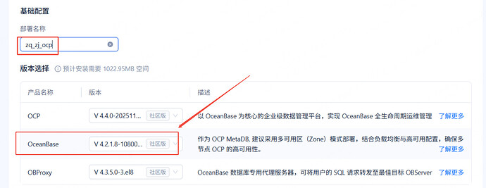

【问题描述】使用obd 的OceanBase All in One包4.3.5版本安装oceanbase集群
安装元数据管理的ocp集群时,oceanbase版本无法选取4.3.5,只能选择4.2.1.8,
若要实现oceanbase的安装版本达到4.3.5,是否需要新建oceanbase集群?

元数据库是不是只能使用oceanbase 4.2.1.8版本?我只有3台机器
我想实现的是只要一个集群,把元数据租户和生产数据租户都放到这个集群下面,集群的oceanbase 使用4.3.5版本,发现元数据租户只支持4.2.1.8版本

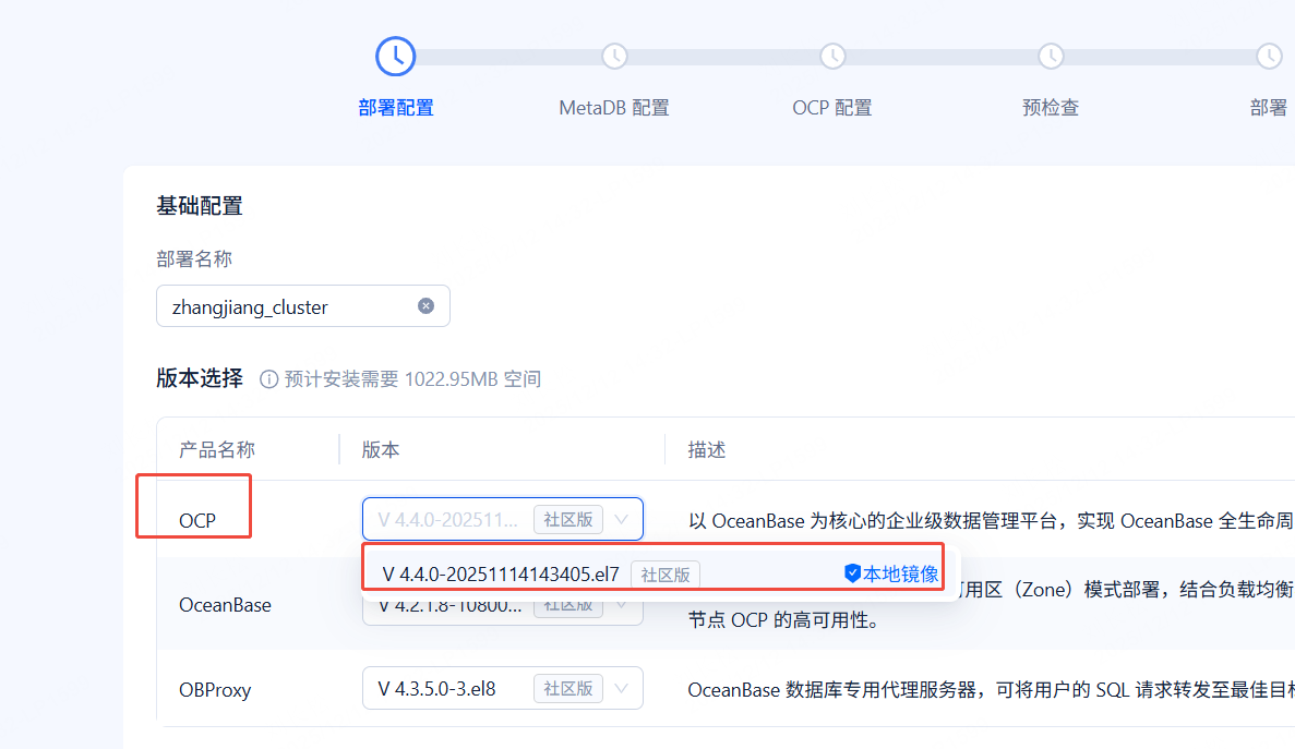

你没有明白我的意思 我的意思是你可以直接使用这个包 来安装ocp 如果没有已存在的ocp元数据库的话 你可以直接安装ocp和ocp元数据库 这个应该可以选择元数据是ob441和ob421的版本 或者你选择其他的ocp版本 可以安装选择元数据是ob435和ob421的版本

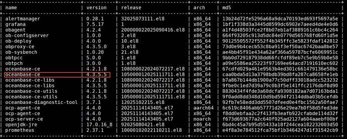

我下载的4.3.5的all in one安装包

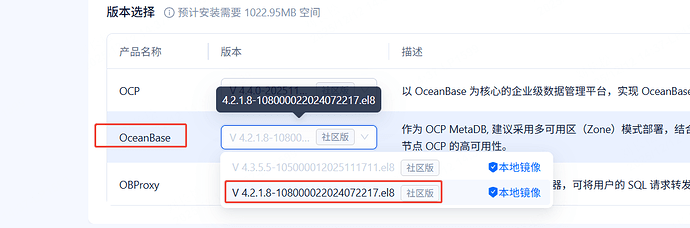

ocp只能选择这个版本
oceanbase只能选择4.2.1.8,4.3.5版本直接就是灰色的,无法选择
应该没有这个 ob4355这个包 你可以下载这个包 使用obd加载到本地镜像里就好了
https://www.oceanbase.com/docs/common-obd-cn-1000000004376506
有这个包啊
我问了一下相关的同学 metadb现在只让用4218这个版本
那这样的话,我的生产集群如果想用oceanbase4.3.5版本,就没法和元数据共用一个集群了,得分开
目前建议是分开使用 ocp单独部署一台机器就好了
