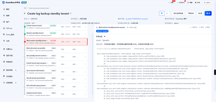

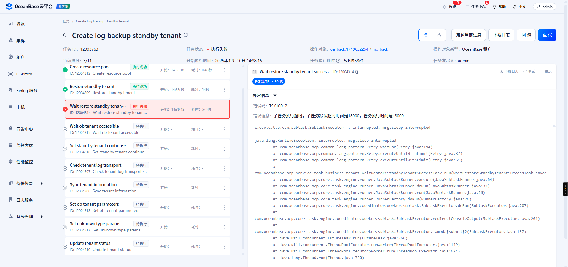

新建备租户,TSK10012 子任务执行超时,在哪里可以设置这个超时时间?
【 ocp 】
【 使用版本 】4.3.5
【问题描述】新建备租户时Wait restore standby tenant success环节提示TSK10012 子任务执行超时
ocp创建的么。麻烦贴一下报错截图

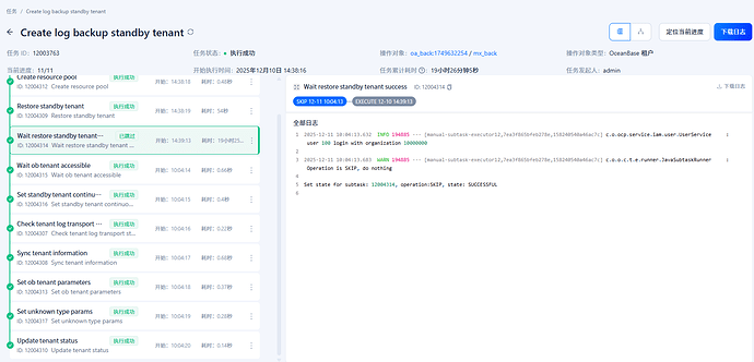

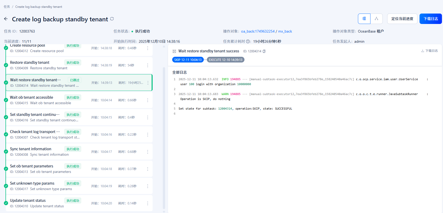

ocp创建的,当时在sys库查询备租户状态是恢复成功状态,我跳过Wait restore standby tenant success环节现在任务是执行成功状态,备租户正常运行
跳过Wait restore standby tenant success后任务状态

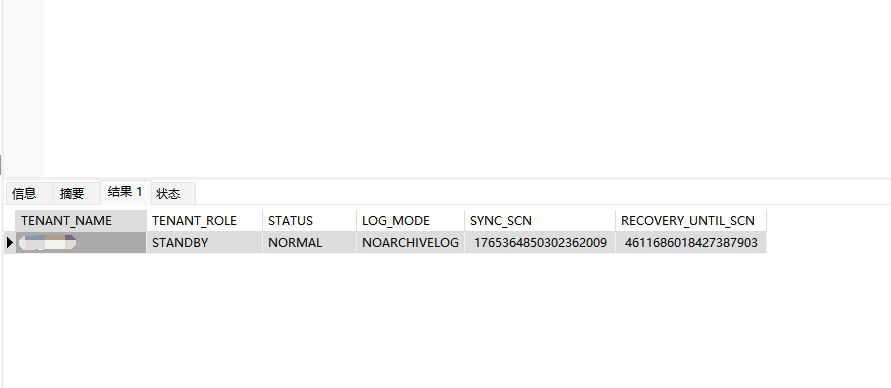

现在备租户的状态,SYNC_SCN一直在追,是不是说明备租户在实时同步了
租户是不是还没restore完。任务不建议跳过优先执行重试操作
这种一般重试就好了。因为有个18000的超时时间,在这个时间内任务还没完成就会报错
查看备租户的恢复状态是success,怀疑是恢复成功了,ocp超时了
查看备租户状态恢复时成功的
恢复备租户用了6个多小时,状态是成功的,ocp超过5小时就报超时,所以需要修改ocp的超时设置,把时间调大点,现在就是想问一下在哪里设置这个值

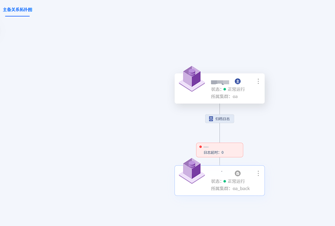

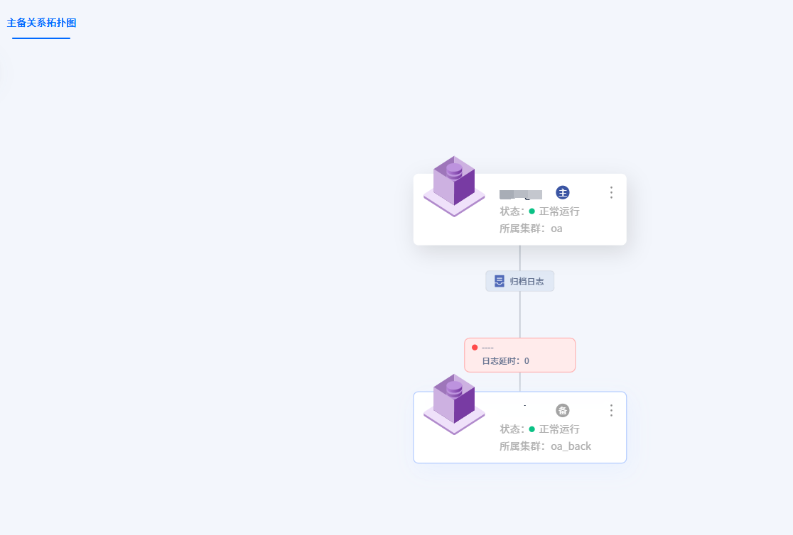

主备关系拓扑图不显示延时是什么原因
通过GV$OB_LOG_STAT、DBA_OB_TENANTS查询下主备租户的当前数据点位
根据主备库的scn估算备库比主库落后约 16 小时,昨天晚上9点备租户就还原成功,ocp任务失败没及时同步,上午10点才跳过子任务开始同步,这个进度能追上吗,主备拓扑图不显示延时可以解决吗

你好,如果出现这种情况选择重试,任务是重头进行一次租户还原,还是继续执行子任务?如果是重头进行一次租户还原,那18000秒可能还会超时任务中断
不会重头来,你就选择那一步重试。就是在检测状态而已。满足条件就成功了
目前版本不可以修改的,等备份恢复完成后再重试就成功了
在OCP441迭代中对这块有优化,可以自定义超时时间
目前进度追上了么,主备拓扑图显示延时这个功能无法取消的
