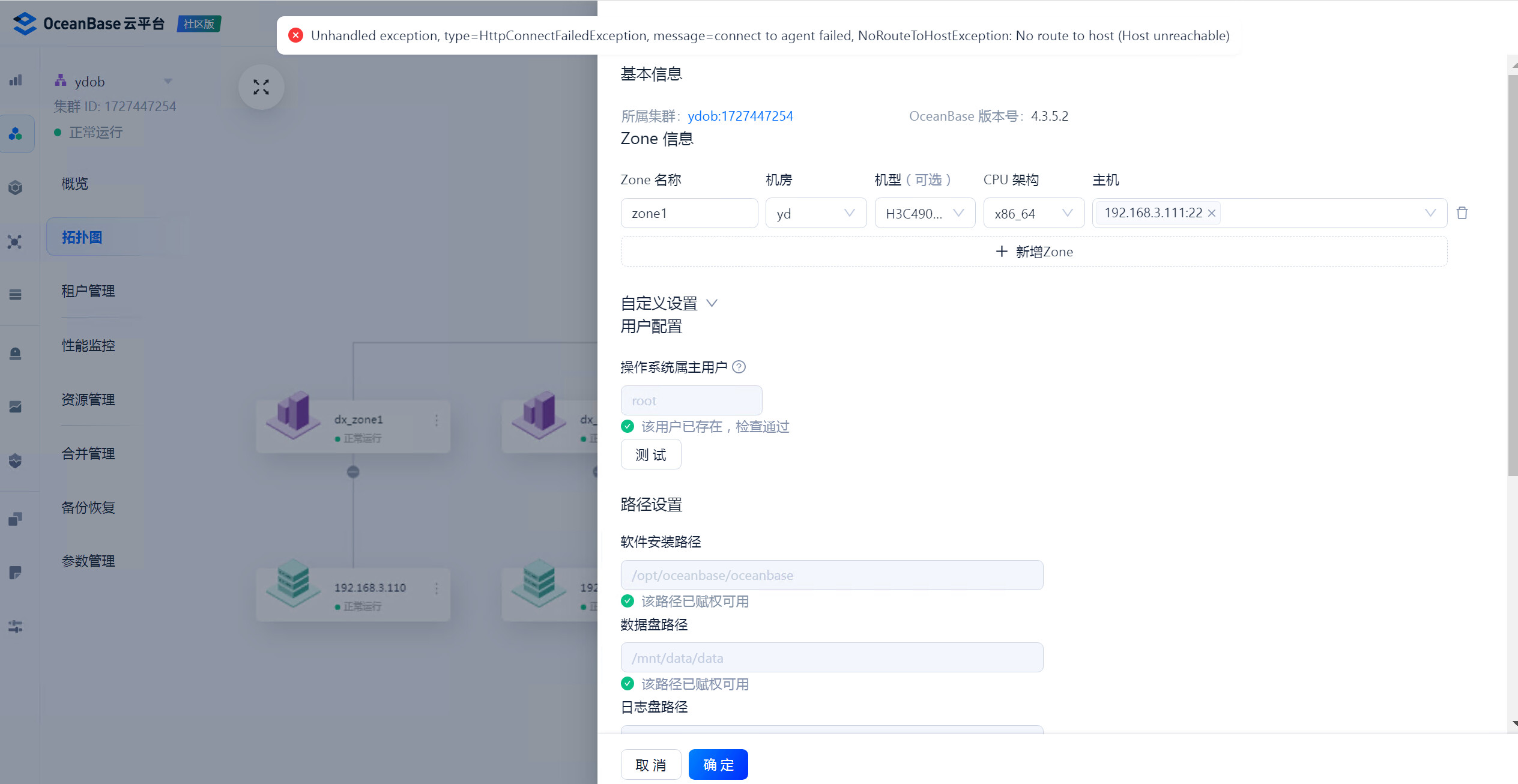

【 使用版本 】OB版本4.3.5.2,OCP版本4.3.1
【问题描述】主机添加是成功了,然后我在集群里添加ZONE的时候报错提示Unhandled exception, type=HttpConnectFailedException, message=connect to agent failed, NoRouteToHostException: No route to host (Host unreachable)
这是为什么

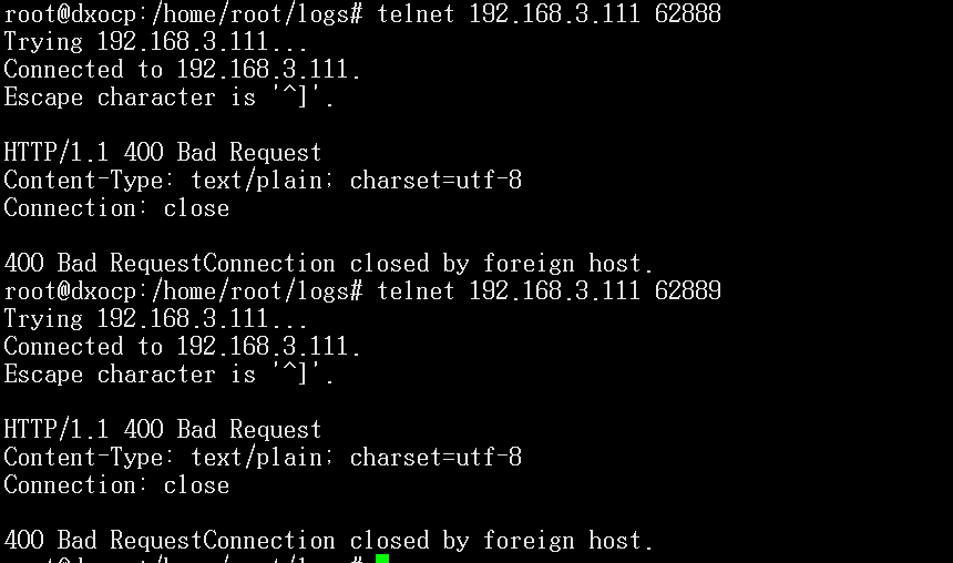

在OCP Server机器
telnet 192.168.3.110 62888
telnet 192.168.3.110 62889
试下

两个端口都是通的

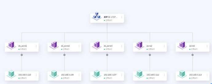

“110这台主机都没了” ? 你发下最新的集群拓扑图看下

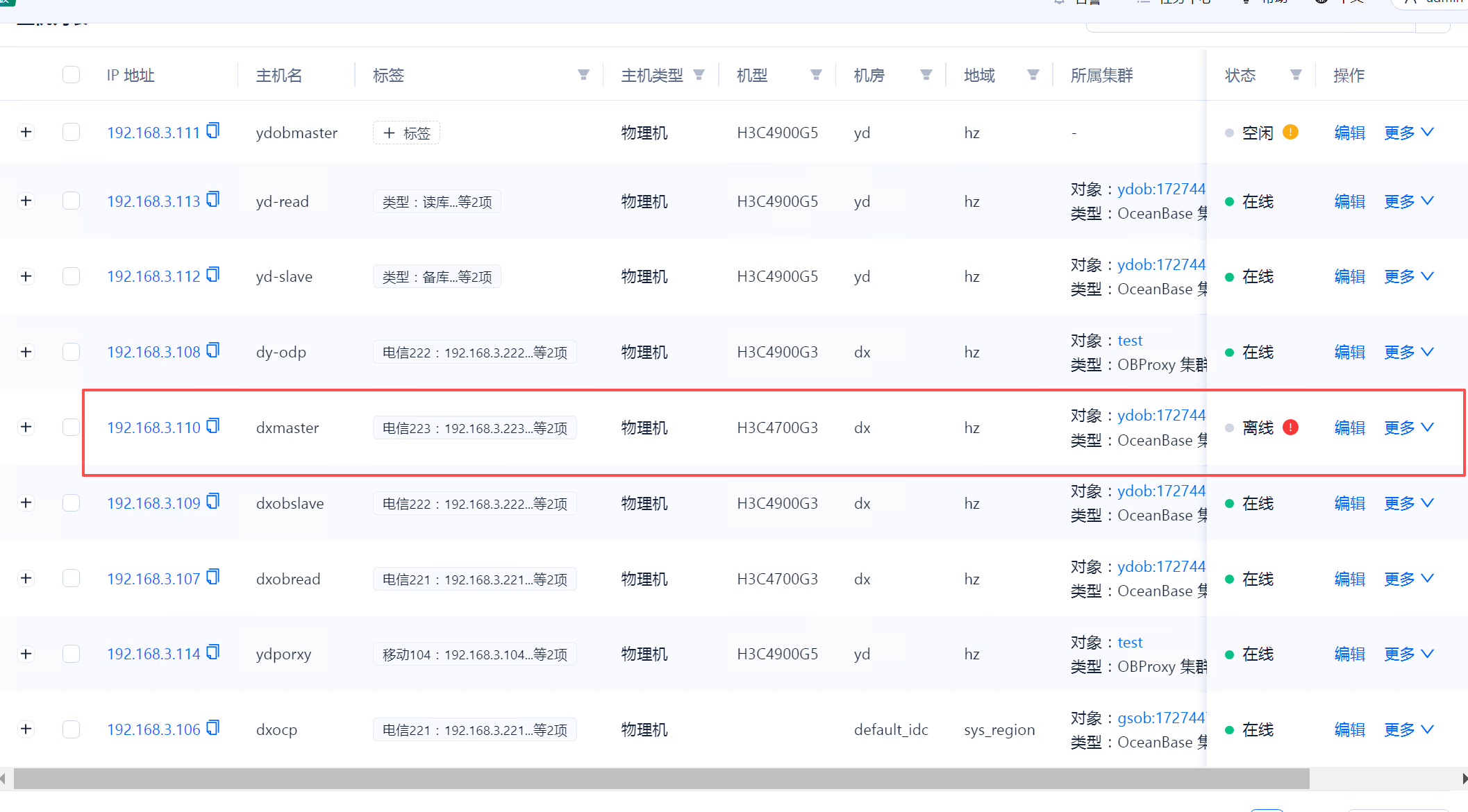

这是集群的拓扑图,上面是显示的110这台是正常运行的,我不知道是什么原因,但是这台机子所在的物理机磁盘都已经损坏了,所以已经没有这台机子了
通过OCP的这个主机列表也能发现这个110这台主机是离线的状态

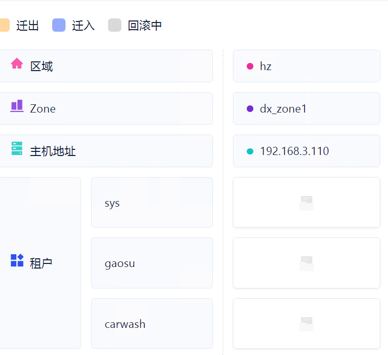

看起来OCP未更新集群的状态,110这个observer上还有unit吗?
select * from dba_ob_tenants;
SELECT c.TENANT_ID, e.TENANT_NAME, f.SVR_IP,concat(c.NAME, ': ', d.NAME)`pool:conf`,concat(c.UNIT_COUNT, ' unit: ', d.min_cpu, 'C/', ROUND(d.MEMORY_SIZE/1024/1024/1024,0), "G") unit_info FROM DBA_OB_RESOURCE_POOLS c, DBA_OB_UNIT_CONFIGS d, DBA_OB_TENANTS e ,DBA_OB_UNITS f WHERE c.UNIT_CONFIG_ID=d.UNIT_CONFIG_ID AND c.TENANT_ID=e.TENANT_ID AND e.TENANT_ID=f.TENANT_ID AND c.RESOURCE_POOL_ID=f.RESOURCE_POOL_ID ORDER BY c.TENANT_ID;
看着是没有分配给任何租户的

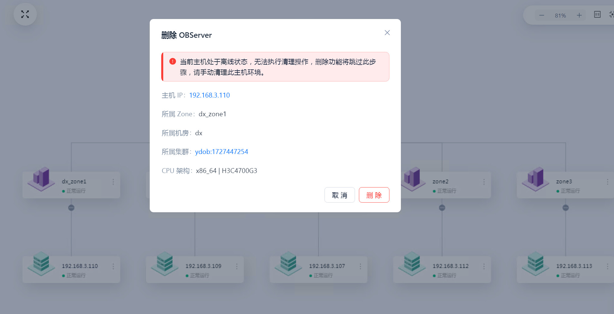

试下是否可以成功将这个observer从集群中删掉
删不掉
这样就比较麻烦一点,需要处理110

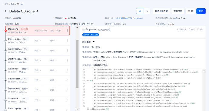

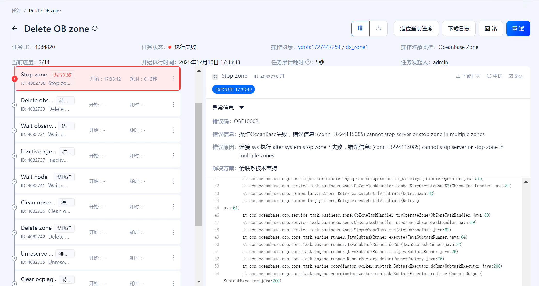

不删zone 删observer试下

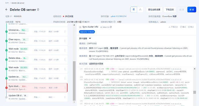

直接点删除吗?
是的
也不行
