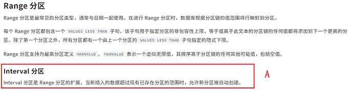

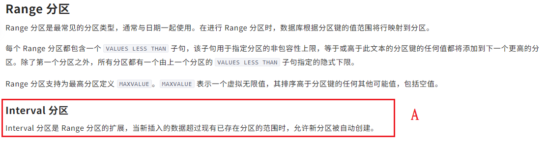

从文档上来看interval是属于范围分区的,所以A是正确的?其它地方没有看到A的相关表述,大家可以讨论一下
interval分区应该是新版本才加的,以前的不支持

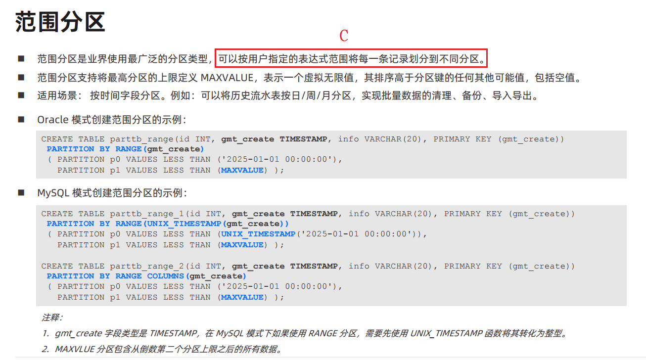

根据用户提供的信息及OCR提取的内容,关于范围分区的特点可以归纳如下:
  • 范围分区是最常见的分区类型,通常与日期一起使用。它根据用户指定的分区表达式的范围将每条记录划分到不同的分区。
  • 范围分区支持为最高分区定义MAXVALUE,表示一个虚拟无限值,其排序高于分区键的任何其他可能值,包括空值。
  • 范围分区适用场景包括按时间字段分区,例如将历史流水表按日/周/月分区,实现批量数据的清理、备份、导入导出等操作。

  • 选项A: “可以随着表中的记录数量的增长,自动为表创建新的分区”。这一描述符合Interval分区(间隔分区)的特点,而非普通的范围分区。Interval分区是范围分区的扩展,在数据插入超过已有分区的范围时,可以自动创建新的分区。因此,如果题目严格限定在范围分区,则A不正确。但如果将范围分区理解为广义的范围分区概念,包括其扩展形式(如Interval分区),则A也可以被视为正确。这取决于具体的解释角度。

  • 选项C: “根据用户指定的分区字段,将不同范围的记录分布在不同的分区”。这是正确的,反映了范围分区的核心机制。
  • 选项D: “同一个表的多个分区可以分布在不同的OBServer节点上”。这也是正确的,反映了OceanBase的分布式特性,允许多个分区分布在不同的节点上,以提高并发性能和扩展性。
综上所述,正确答案应为CD。如果考虑到范围分区的扩展形式(如Interval分区),则A也可以视为正确。但若严格按照范围分区的基本定义来看,A并不完全准确。
