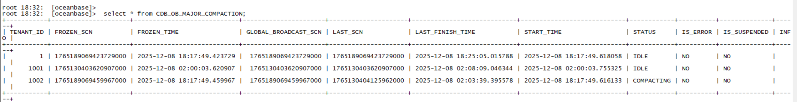

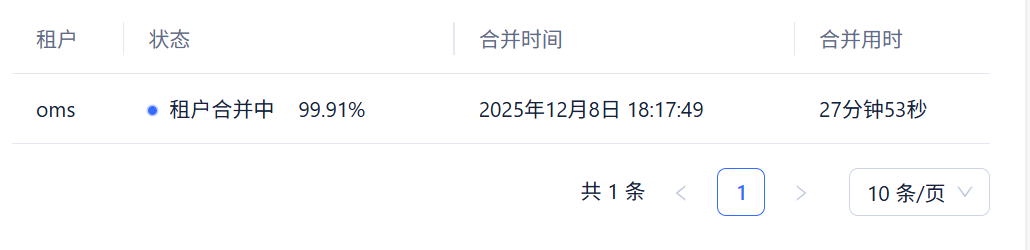

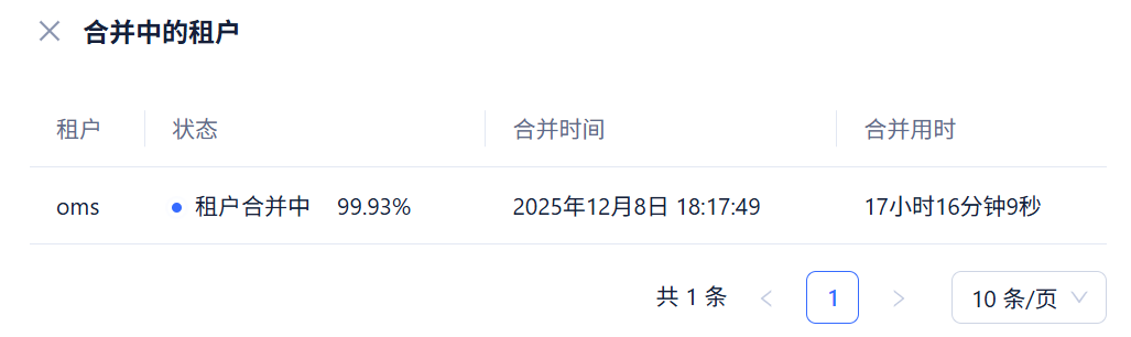

合并十几个小时几乎停止不前
【 使用版本 】5.7.25-OceanBase_CE-v4.3.5.3

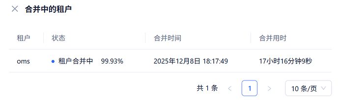

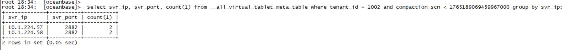

【问题描述】合并达到99.91%后,十几个小时才推进到99.93%
咨询:问题1、 如何判断合并是否在推进

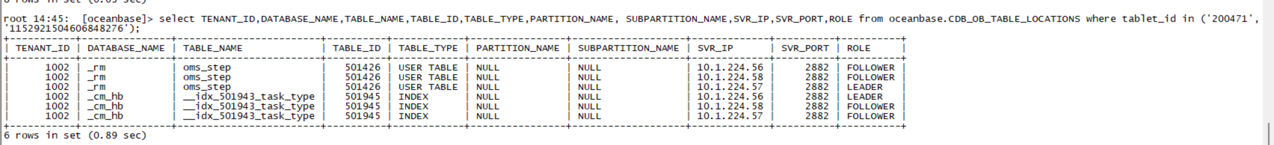

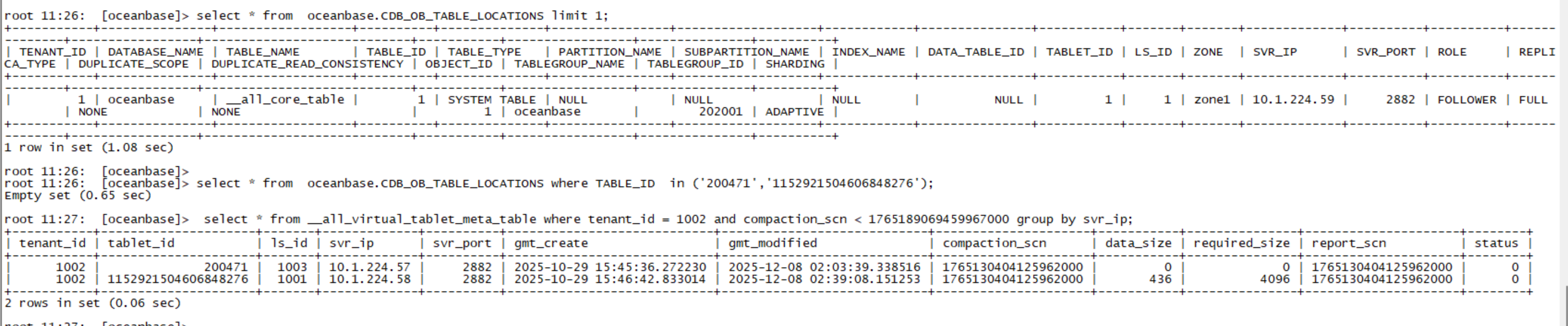

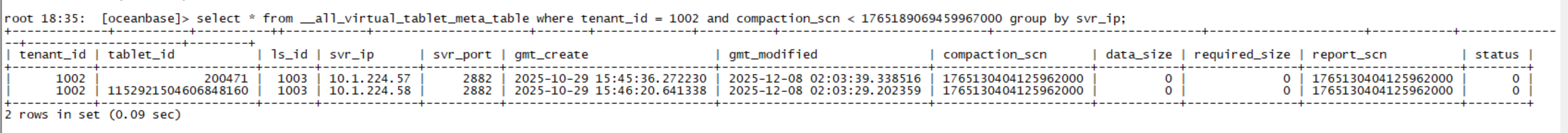

问题2: select * from __all_virtual_tablet_meta_table where tenant_id = 1002 and compaction_scn < 1765189069459967000 group by svr_ip; 如何根据 tablet_id 查对应表名

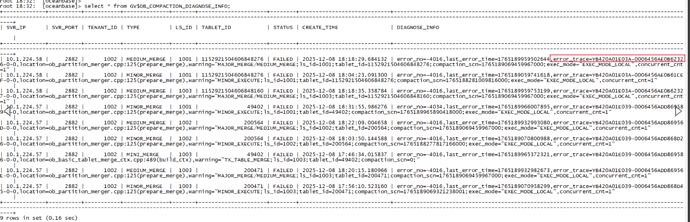

用敏捷诊断工具obdiag的卡合并根因分析来分析一下:https://www.oceanbase.com/docs/common-obdiag-cn-1000000004494376
卡住了吧
看tablet_id应该是非系统表。查询CDB_OB_TALBE_LOCATIONS表。

查询结果为null
字段指定错了,tablet_id

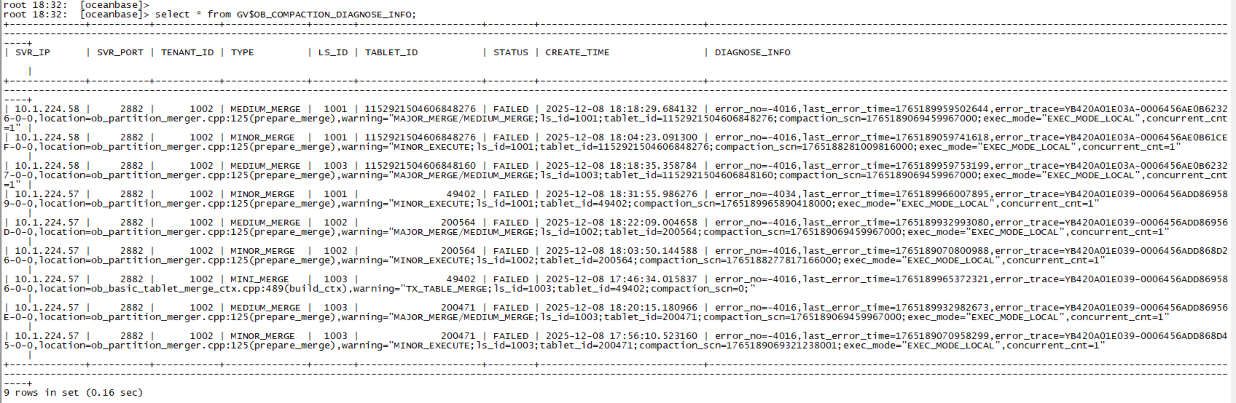

日志已上传,请查收

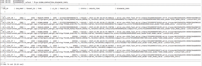

看着这个表是分区级合并卡住了 能否根据这些error_trace信息 发一下observer.log的日志信息

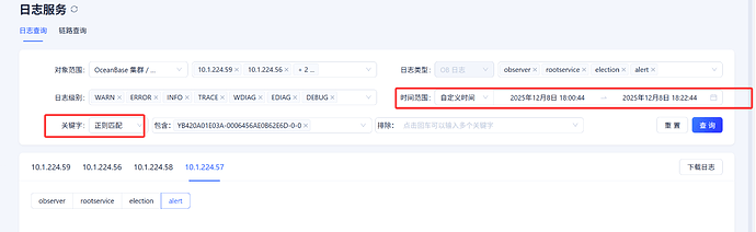

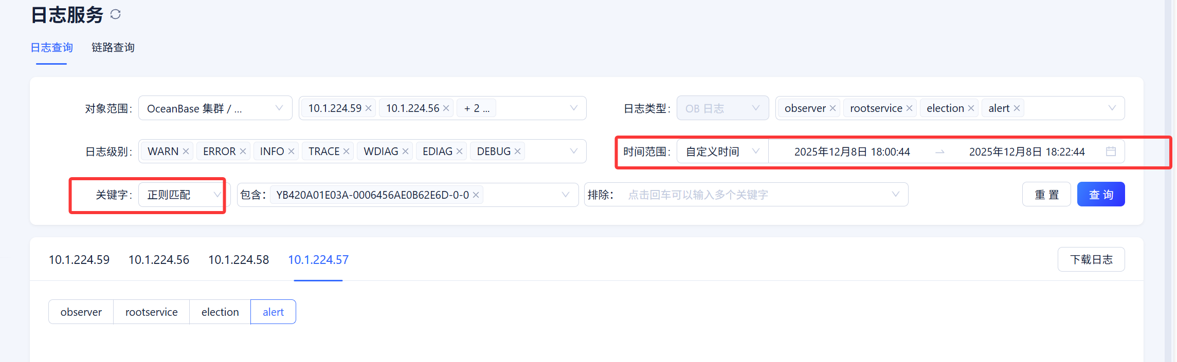

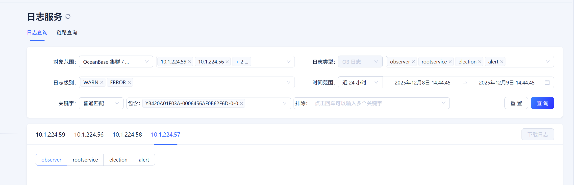

我在OCP的日志服务没有搜到,我需要怎么获取你说的日志
你试一下 看看能不能在服务器搜一下日志信息

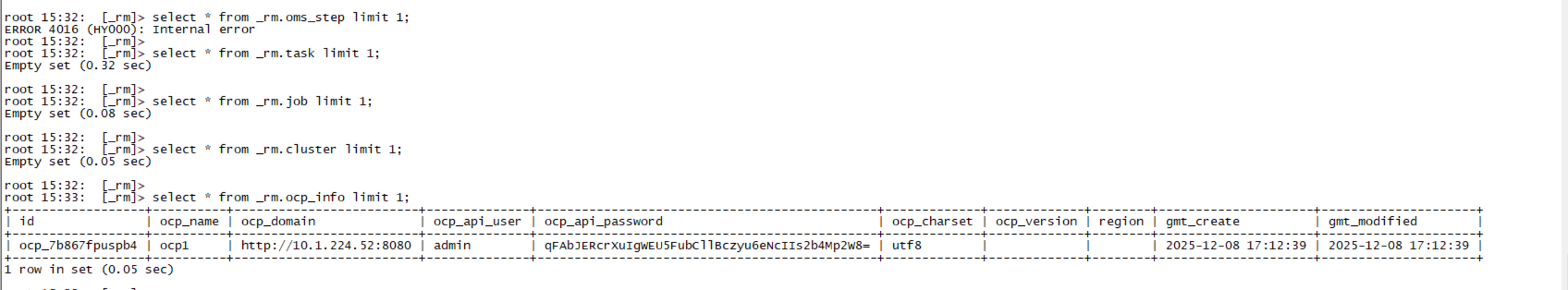

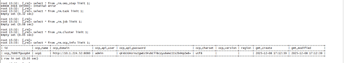

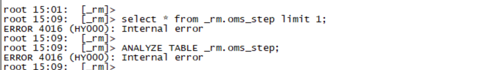

合并操作阻塞的表为 _rm.oms_step ,已上传 Trace 日志,请帮忙判断是不是表损坏以及解决办法
grep “YB420A01E03A-0006456AE1380FCF-0-0” observer.log
[2025-12-09 15:01:27.435060] WDIAG [SQL.DAS] execute_all_task (ob_das_ref.cpp:320) [6845][T1002_L0_G0][T1002][YB420A01E03A-0006456AE1380FCF-0-0] [lt=15][errcode=-4016] fail to execute all agg_tasks(ret=-4016)

你把这些查询的error_trace信息 搜一下日志信息 保存文件里 都发一下
搜索不到 ,我把所有节点的所有日志级别全部勾选,用正则匹配
你在查一下 其他表是否能查询
其他表可以查询
