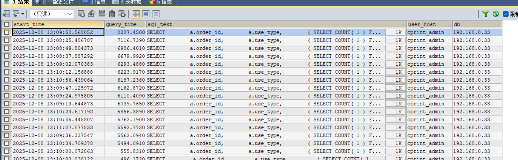

查询sql执行速度慢的记录:
SELECT
usec_to_time(REQUEST_TIME) AS start_time,
elapsed_time/1000 AS query_time,
query_sql AS sql_text,
user_name AS user_host,
svr_ip AS db
FROM gv$ob_sql_audit
WHERE
query_sql LIKE ‘%unfinished_count%’
AND usec_to_time(REQUEST_TIME) > ‘2025-12-08’
ORDER BY elapsed_time DESC, request_time DESC
可以看到有个sql,基本上每分钟都会慢的记录。

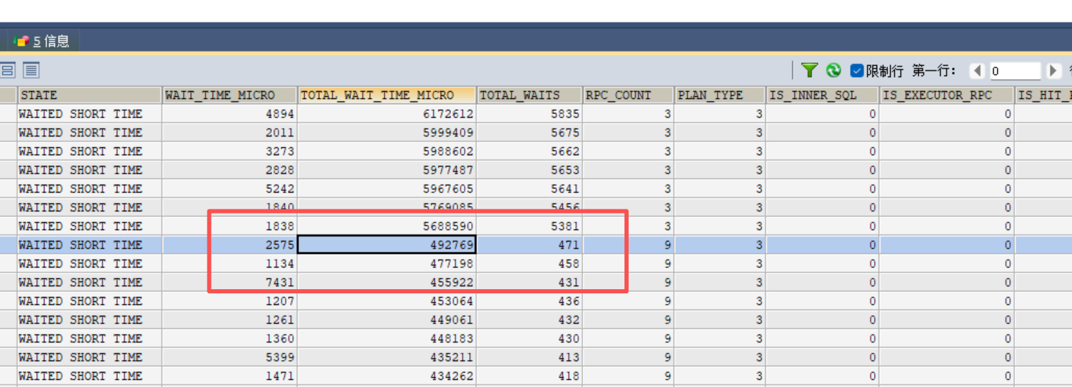

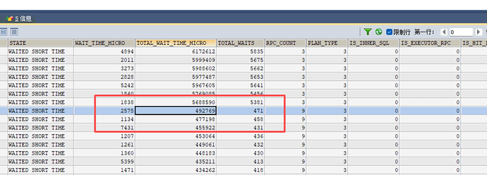

又看了一下数据
java执行的时候,wait时间明显要大很多

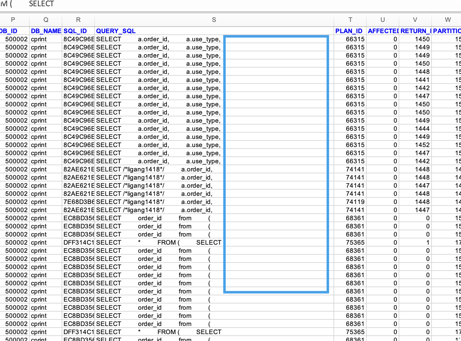

导出为xls格式了,请看14:18分附近的记录
其中有几条sql语句: SELECT /ligang1418/,这个是我在app服务器上手工执行的,其他都是java程序中执行的。

你的查询 SQL 是什么,Excel 中好像截断了,没有看到
抱歉,没想到用wps转了一下,内容没有了,sql是这个:
