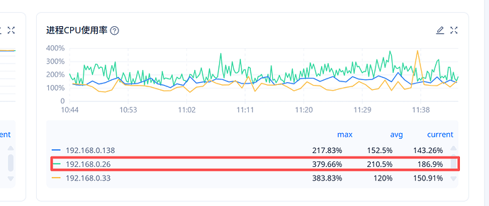

今天发现,一个sql,在1,2上面执行都是正常的,但是3却一直报超时(50秒)
用top命令查看,3这个cpu占用经常在200%以上,其他两个大多在150%以下
ocp上看,也是占用要高一些
请教如何排除?

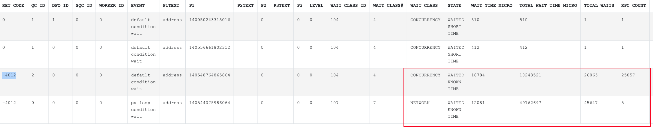

先用obdiag收集一下 plan_monitor
obdiag gather plan_monitor --trace_id YB420BA2D99B-0005EBBFC45D5A00-0-0 --env “{db_connect=’-hxx -Pxx -uxx -pxx -Dxx’}”
https://www.oceanbase.com/docs/common-obdiag-cn-1000000004494424

obdiag_gather.zip (441.9 KB)

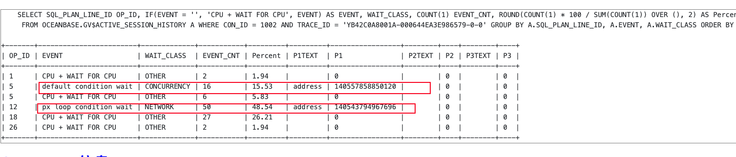

请看刚抓的log

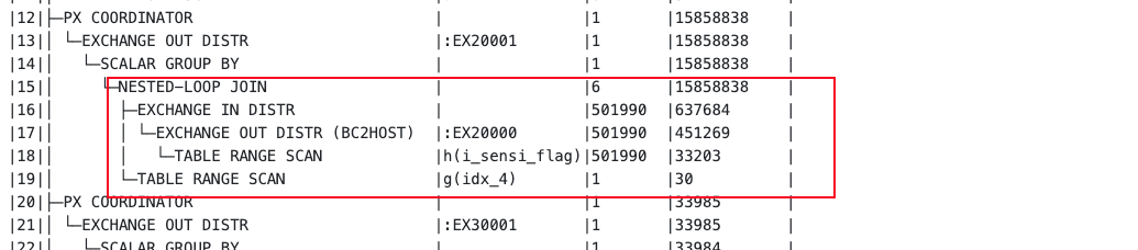

从执行计划来看 应该是这个地方慢 导致的

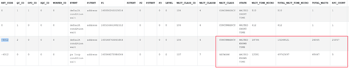

有等待时间,应该是等待远程节点返回任务结果消耗的时间比较大。
抓的信息不全 gv$ob_sql_audit信息被清理了 有些信息看不到 看看能否在抓一次

看着是远程拉取数据的时候 耗时比较长 全部都在等待上 可以考虑创建表组的方式解决问题
看着走的索引 应该没有问题 可以考虑h g表使用hash join试一下/*+LEADING(@“SEL$9C7D1284” (“h”@“SEL$3” “g”@“SEL$3”)) USE_HASH(@“SEL$9C7D1284” “g”@“SEL$3”) */
