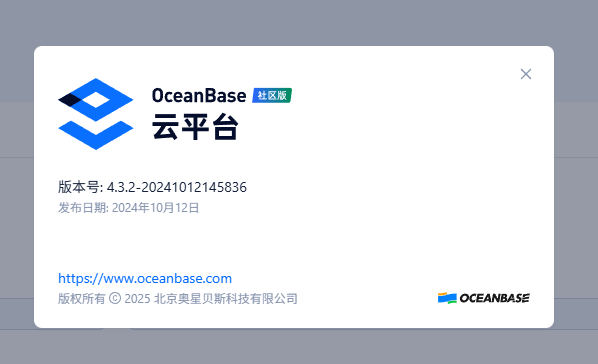

【 使用版本 】社区版4.3.2

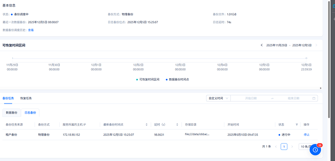

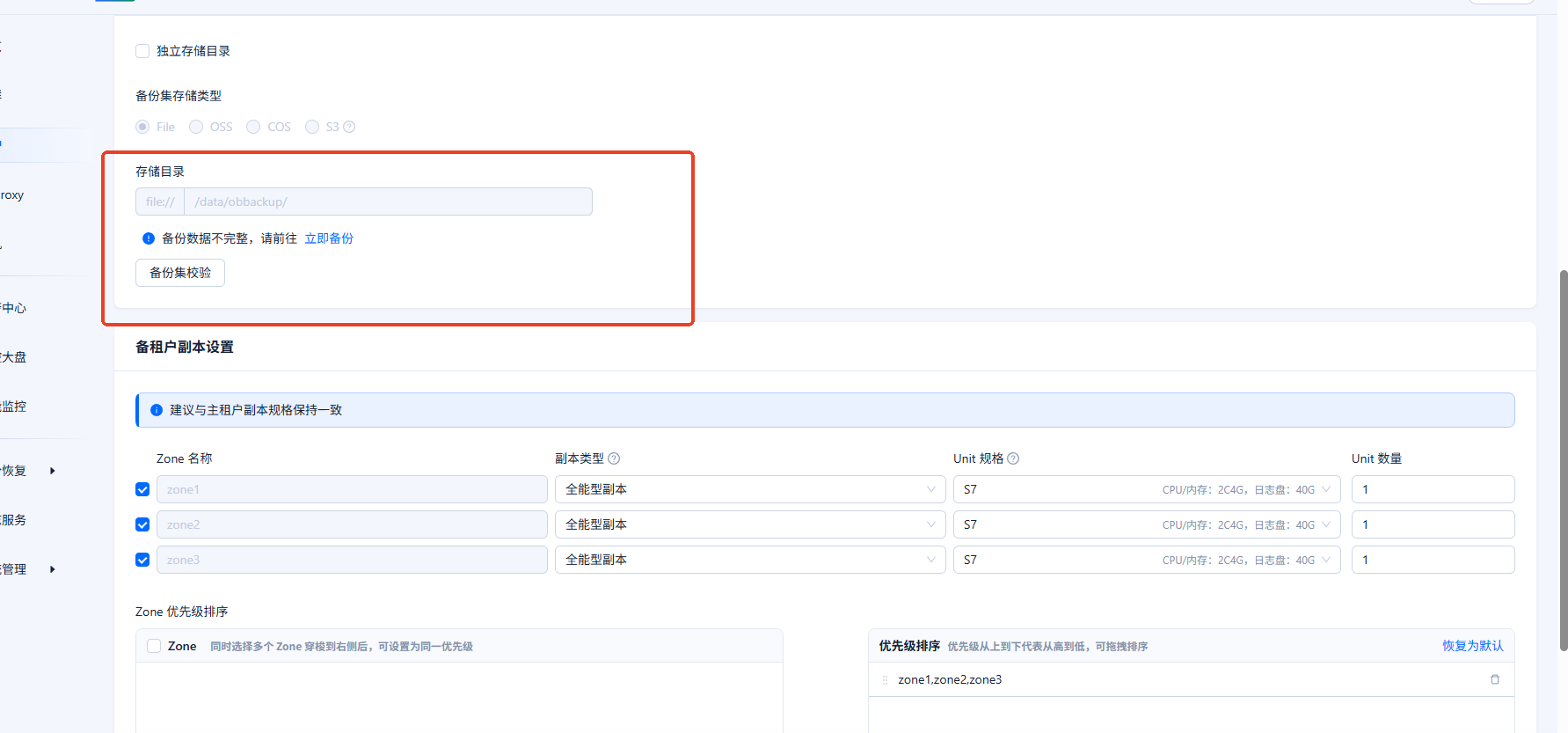

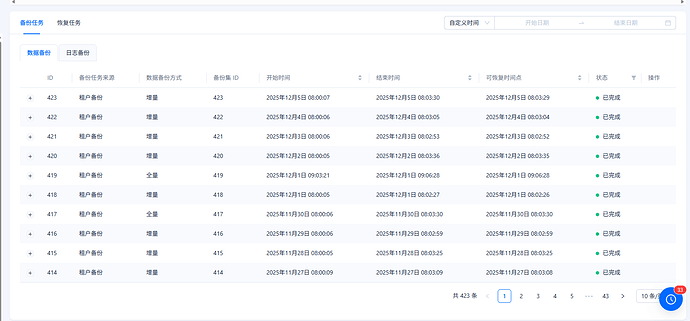

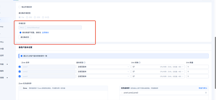

【问题描述】新建备租户报错备份不完整,而全量备份成功完成,仍然报错备份数据不完整
发现报错截图,ocp-server.log ocp版本以及observer详细版本

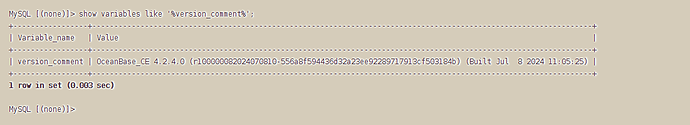

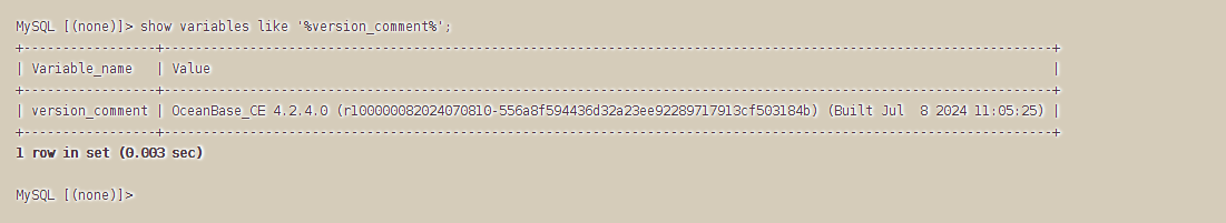

show variables like '%version_comment%';
附件为日志
ocp-server.rar (4.2 MB)
发下包含报错时间的日志呢?或则你再操作下 发ocp-server.log
另外报错截图也发下吧
另外这个版本也不建议使用,这个是非LTS版本
这个就是我刚操作完给你发的日志。另外报错截图就是标题截图,新建备租户,下面检测直接报错备份数据不完整,请前往立即备份。
备租户可以访问这个备份目录吗?

有进展吗
需要选择到备份的data目录和clog目录指定之后再校验。
