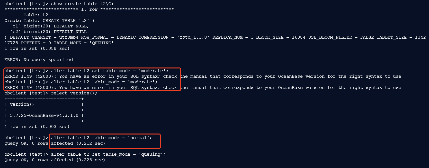

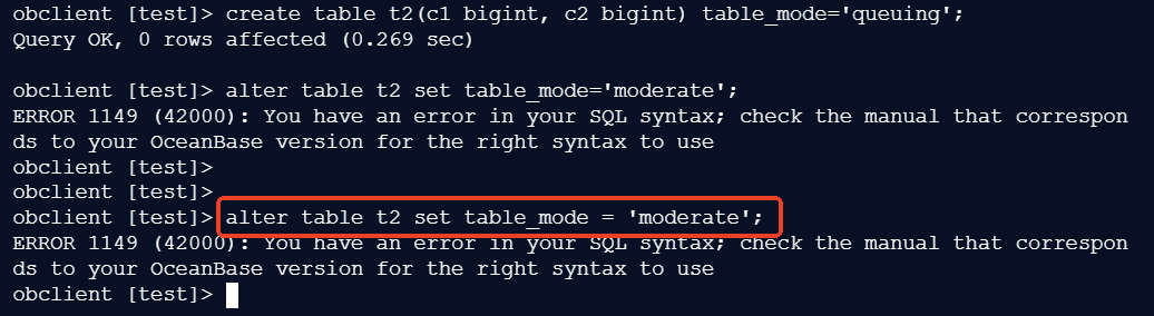

这个alter table t2 set table_mode='moderate'这个语句有什么语法错误?
这个alter table t2 set table_mode='moderate’这个语句有什么语法错误?

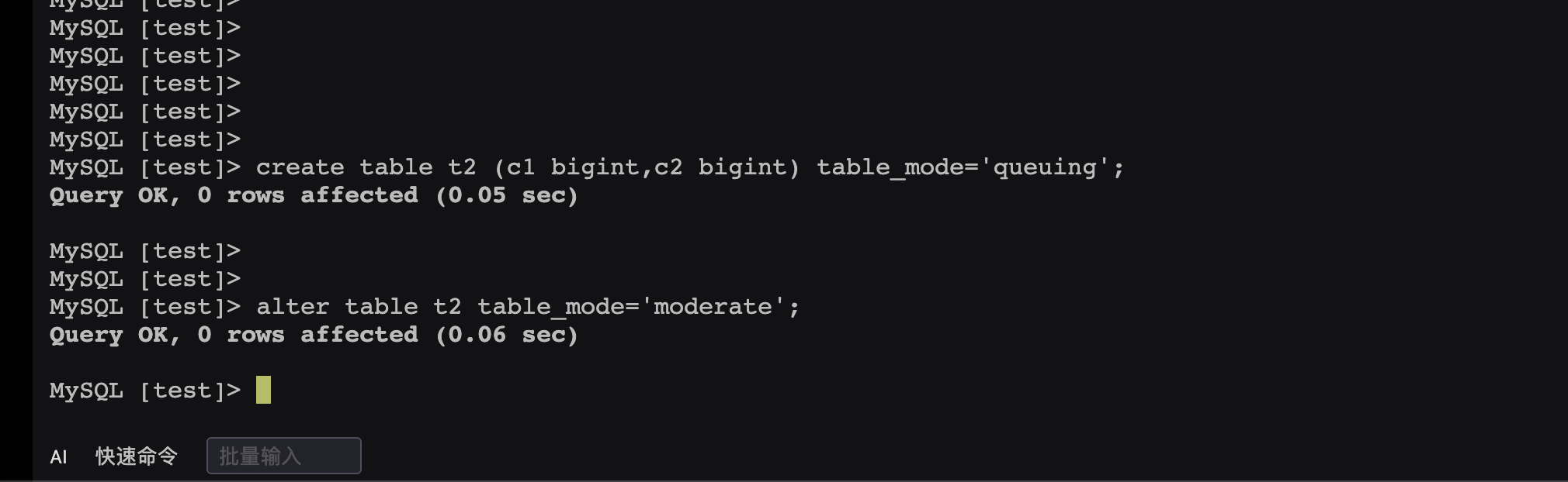

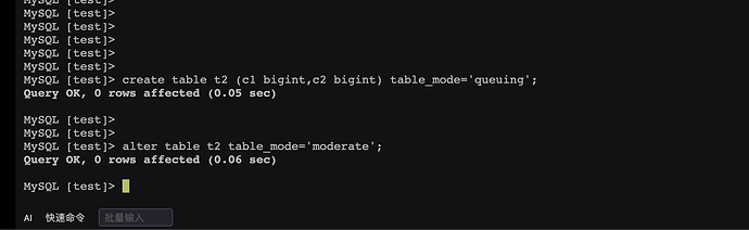

alter table t2 table_mode=‘moderate’;
不用set
嗯嗯,谢谢了,我实验的结果却是这样的。
不知道这个版本是不是只支持 normal 和 queuing,不支持后面的moderate, super, extreme
学习了,不用set

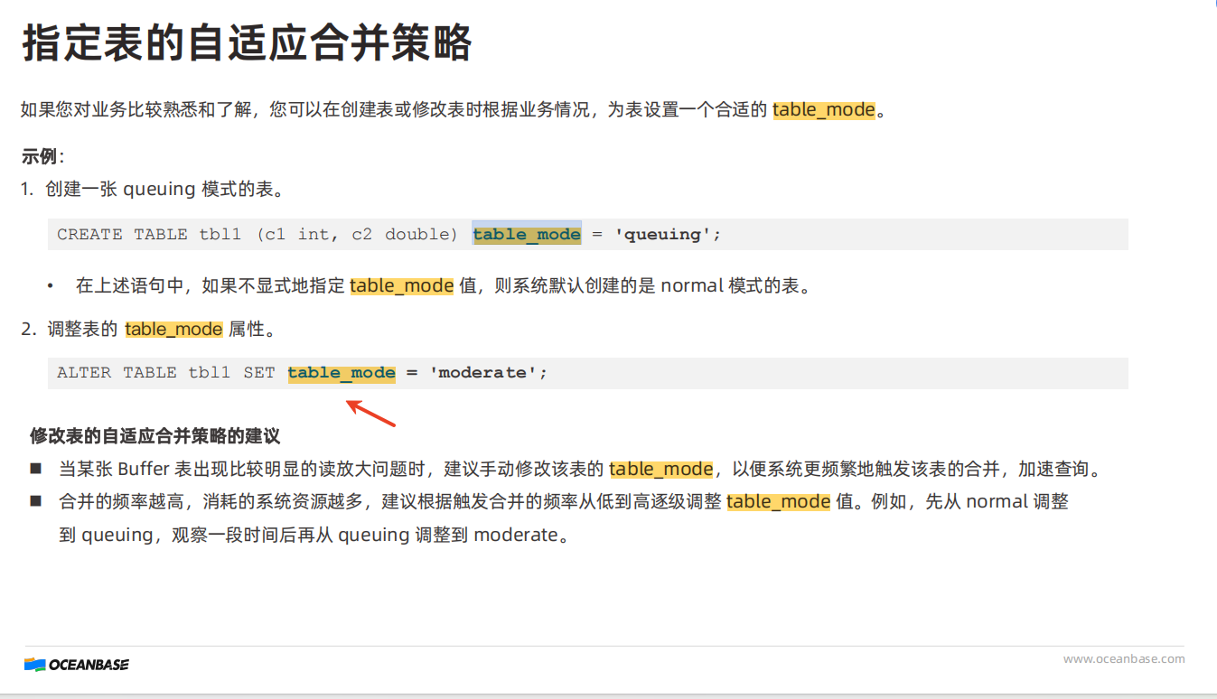

你这个命令 在哪看到的
官网的文档教程
链接的地址 能发一下么?我们看看是否有问题
OBCP_V4_OceanBase数据库开发设计与优化.pdf 第32页
好的 感谢反馈 我让相关的同学看看
是我应该谢谢你的帮助哦
官网文档大大小小问题有不少
都可以在建议反馈这个板块里反馈 我们会跟踪的
这个和同学确认了 教材没有问题 需要421BP5及以上版本才能生效

我截图中使用version()函数打出的版本是4.3.1
