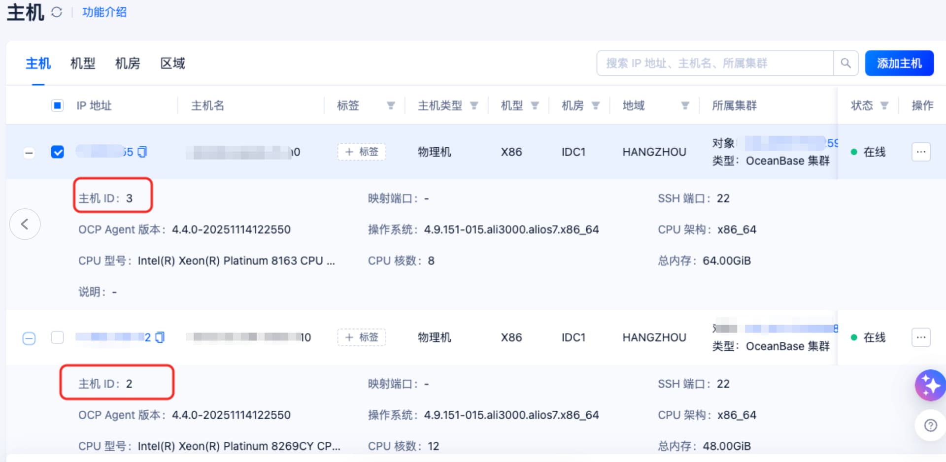

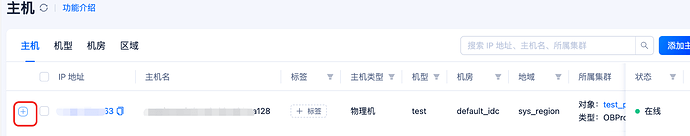

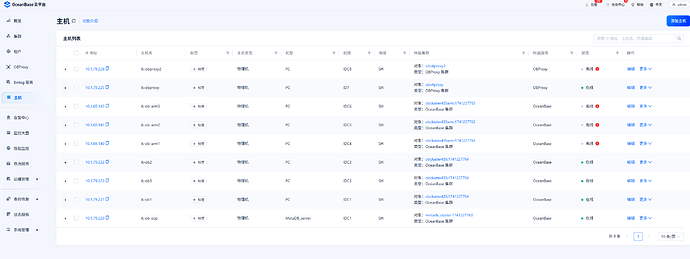

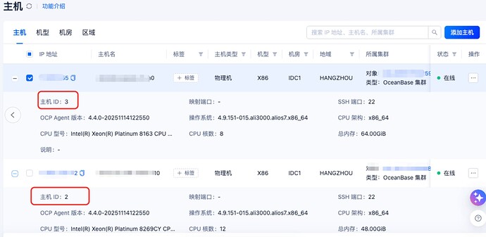

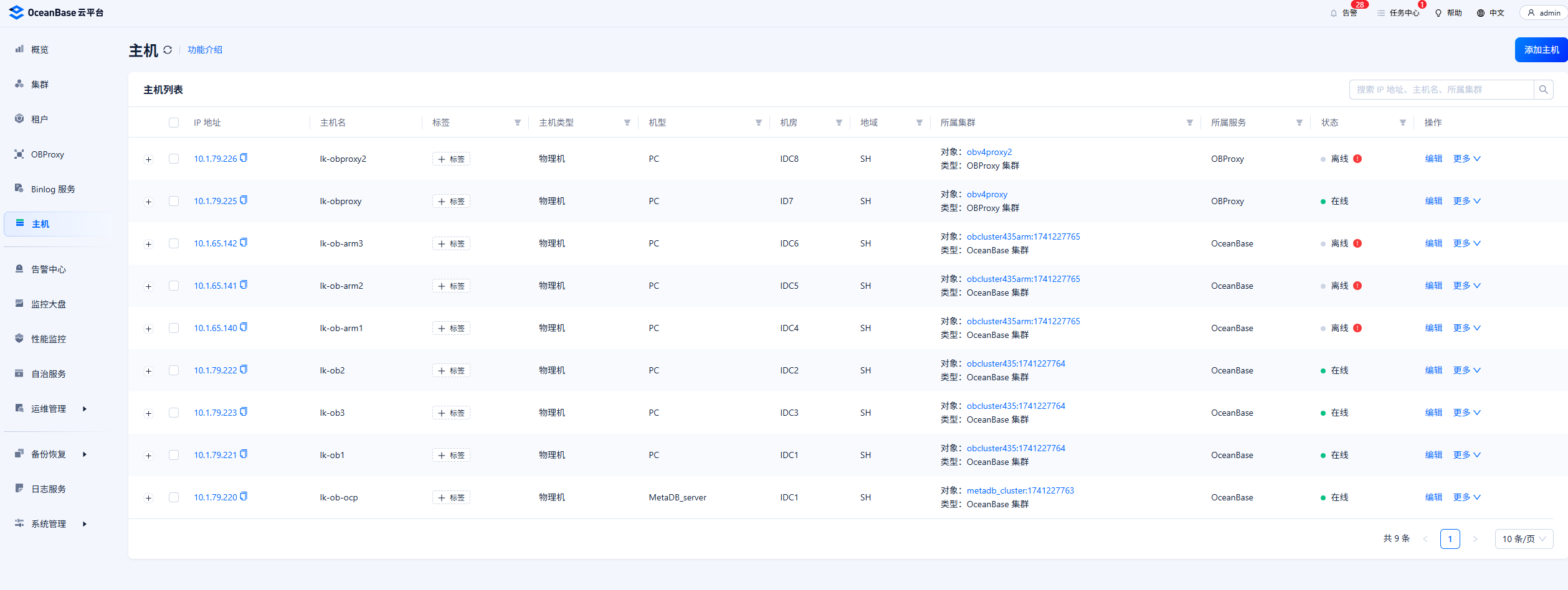

请问下我这边主机页面没有找到 “主机id”. 咋去找呢。
一、可以解析这个备份集的主机是 只要是能访问到这个备份介质s3 的当前在线的主机id,当然需要有权限访问备份集所在的bucket,不要求原集群所在的主机
二、如何找“主机ID”,点开这个“+”

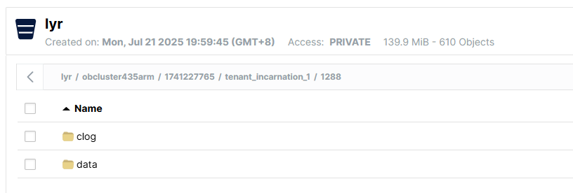

路径参数:lyr/ 和 lyr/obcluster435arm/1741227765/tenant_incarnation_1/1288 都试过。
存储介质:
测了很多遍,不知道又是哪个参数出问题了。主机是可以访问s3的。
