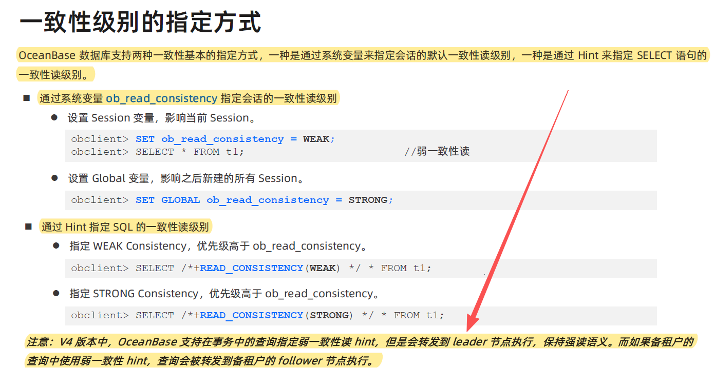

关于教材“一致性级别的指定方式”的问题
注意中的问题:
  1. 指定了 弱读 hint 为什么还会转发到 leader 节点
  2. 备租户还分 leader 、follower 吗?为什么特别说明?难道指定备租户支持强读吗?
我的理解是,开启了事务,就是强一致性,不允许弱一致性读,指定也没有用;
备租户也是另一套新集群,是集群就是有leader和follower角色,应用也可以去链接上去做只读交易,这个时候会生效弱读,但隐含意思就是被租户不允许开事务,不具备强一致性。

V4版本事务内默认采用强读模式,因为如果事务内有强读弱读混合,可能会导致读取数据版本不一致引发问题。所以事务里面会默认将弱读转到Leader当强读。
